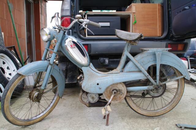

Voici le modèle de ma meule (piqué sur un autre post, la mienne est identique en terme de modèle)
La plaque des mines indique 1960 et la mienne est seulement différente au niveau du garde boue avant qui couvre beaucoup plus la roue, est-ce bien une BB V ?

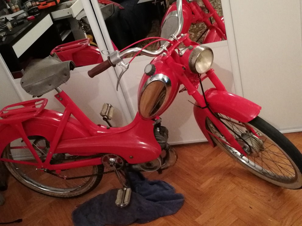

Petit apperçu du résultat (dommage je pense vraiment pas beaucoup à faire des photos de avant)

Au fait, elle est rouge maintenant, désolé les puristes...
Messages: 3 165
MessagePosté le: Lun 11 Déc - 08:27 (2017)    Sujet du message: Réstauration BBV 1960 Répondre en citant
ROUGE ?????  Shocked ARGHHHHHHH !!!!!!
ton réservoir n'avait pas l'air très sale. on a vu plus crado Mr. Green
en tout cas j'aime ta cabine de peinture Mort de Rire

Bah il n'y a pas de surépaisseur sur la photo non ! Mais au fond oui un peu (mais qui va aller regarder au fond à part moi Mr. Green ) j'ai réfléchi mais j'avais rien qui tournais en continue :[
Sinon j'ai bien avancé, remonté le tout, passé de jolies gaines rouges qui vont avec la peinture, refixé un des deux flancs car j'ai cassé la pate de l'autre, j'ai mis de la soudure à froid sur mon robinet d'essence que j'avais pourtant d'ores et déjà fixé avec une résine, mais elle a laché, là j'ai collé un bon bout de pâte à modeler ça devrait tenir, je vais me servir de la même matière pour tenter de refixer la pate de fixation du flanc droit, je l'avais passé à la soudure avec mon voisin mais ça n'avait pas tenu.
Je ne suis pas pressé pour cette partie car j'ai un autre problème, l'espace entre le supposé flanc une fois posé et la pédale, j'ai pas assez de place alors je sais pas encore comment je vais faire, je pense manquer de rondelles pour jouer sur l'espacement de la pédale. côté gauche ça passe nickel au millimètre !
Je devrait recevoir mon feu arrière demain un soubitez catalux 6, il me semble que c'est un 7 sur ce modèle mais bon pas facile à trouver et de plus celui là est neuf aprioris, puis ils ont l'air assez similaire.
Voici l'état d'avancement, je pense être assez proche de la fin, je tente de me retenir à tout instant de l'estimer finie car j'ai vraiment envie que tout soit nickel.

La roue arrière à refaire (nouveau cerclage, rerayonnage)
Et puis un klaxon, soit une sonnette, soit un klaxon électrique pour rester dans l'origine, à voir.
J'en oublie sans doute mais on à l'essentiel.
J'attends vos retours avec impatience, c'est ma première restauration et je me suis tellement amusé que ça sera sans doute pas la dernière !!!!
Edit : je sais pas pourquoi la photo s'affiche pas, pourtant en prévisu elle apparait bien!
Messages: 3 165
MessagePosté le: Mer 13 Déc - 19:52 (2017)    Sujet du message: Réstauration BBV 1960 Répondre en citant
ula up ! barbaba truc ! image réparée ! (je suis passé par l'herbergeur d'image du forum)
c'est ROSE Shocked Shocked Shocked Shocked
tu l'avais démontée completement pour la peindre ?
par contre je comprends pas ton problème élec ... questufait avec une pile ?
sinon c'est pas mal (mais rose)

Avec la pile test mon câblage  Mr. Green  enfin je crois...
C'est plus rouge en vrai la photo lui donne l'air rose mais même en rose photo j'aime bien !
Oui je l'avais démonté entièrement à part le guide chaine pédalier qui en a pris pour son grade
