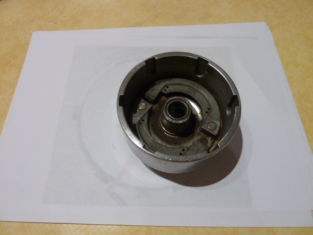

Bon , pour être un peu plus précis , voilà un plan pour identifier les pièces qui me manquent pour un embrayage bb 100 mm
Donc ,si vous avez une de ces pièces , n'hésitez pas à me la proposer ....
Je suis prêt les acquérir  individuellement et les assembler façon  puzzle   Okay
Occasions même rouillées ( mais en bon état ) également acceptées   Embarassed

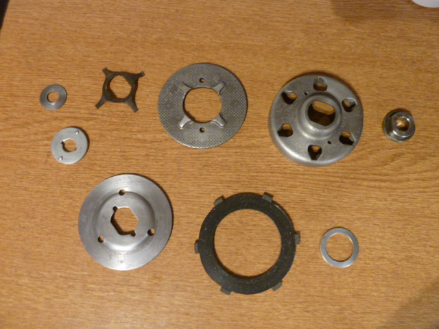

J'ai ça :
C'est pas du neuf ! Mais avec un peu d'huile de coude, ça peut repartir.
Il va te manquer les ressorts des masselottes (identique sur les 120mm) et l'espèce de grand bidule 18 qui sert à limiter les mouvement du disque (pas indispensable)

Vous avez sûrement compris que le père Noël en l'occurrence ( McBB ) m'a ramené la majorité des pièces manquantes à mon puzzle q.
Toutefois il m'en manquera certaines que je pourrais acheter chez un de nos vendeurs ......
Donc restera principalement la fameuse " lame ressort de garniture " numéro 18  sur mon plan précédent ,sauf miracle si quelqu'un a ça il ne me reste qu'à la faire fabriquer .
J'ai déjà trouvé une lame ressort adéquate .....maintenant le plus dur reste à découper au laser les fentes et couper la largeur de la bande !
Alors qui a des relations dans le secteur de découpage au laser ????
D'avance merci pour votre éventuelle aide !

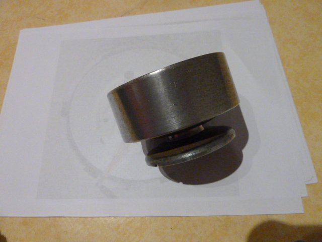

P.S.  Plan de la pièce faite par notre grand prêtre McBB , disponible

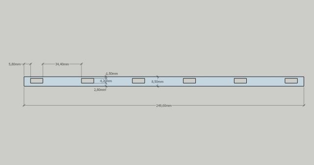

pour la lamelle il faudrait de l'acier à ressort (du XC75) en 0.5mm ou en 1mm ? c'est la aprtie difficile à trouver ... après une découpe laser ça doit se trouver par connaissance.
Messages: 1 170
MessagePosté le: Mar 2 Jan - 14:31 (2018)    Sujet du message: Souhaits pour la nouvelle année ......( réglé ...merci ! ) Répondre en citant
Pour approcher mieux le problème , voilà le dessin qu'à eu la gentillesse à me communiquer .......
Pour la matière , j'ai trouvé ça sur Ebay ......
https://www.ebay.fr/itm/Bande-de-ressort-en-acier-dacier-a-CK75-Longueur-250-mm-Veuillez-selectionner/371868846675?hash=item56951c4a53:m:mlzaBY9WymkY4pamyFFAHag
Bon en longueur c'est du 250 mm .....par contre en épaisseur c'est du 2 mm au lieu de 3,2 mm
En largeur c'es 20 mm .....donc à retailler
Je pense ????  que du 2 mm pourrait également faire l'affaire ????

elle est si épaisse que ça cette lamelle ?  Shocked
sinon c'est faisable avec une poinçonneuse (que je n'ai pas Mr. Green )
Messages: 1 170
MessagePosté le: Mar 2 Jan - 14:52 (2018)    Sujet du message: Souhaits pour la nouvelle année ......( réglé ...merci ! ) Répondre en citant
oups !!!!!!!!!!!!!!
  Ô RAGE ! Ô DÉSESPOIR ! Ô VIEILLESSE ENNEMIE !
C'est bien sûr du 0,35 mm

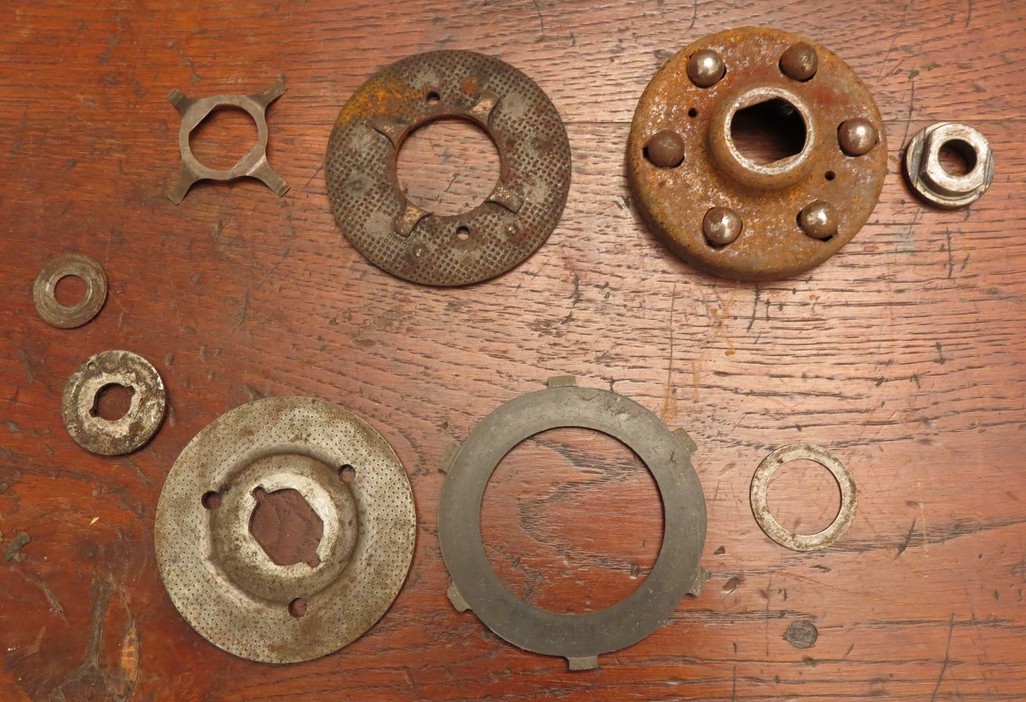

Pièces envoyées par McBB , dérouillées au vinaigre + brossage et prêtes à partir au zingage Okay
Sauf garniture d'embrayage ...bien sur Mr. Green

MessagePosté le: Ven 5 Jan - 10:53 (2018)    Sujet du message: Souhaits pour la nouvelle année ......( réglé ...merci ! ) Répondre en citant
je ne ferais pas zinguer les flasques qui frottent avec le disque non plus !!
Tu penses que le coefficient de frottement sera sérieusement diminué si c'est zingué ????
Pourtant , à l'état neuf , même les flasques semblaient zingués et laisser les cotés extérieurs brut de décapage , je crains la rouille Question Question Question

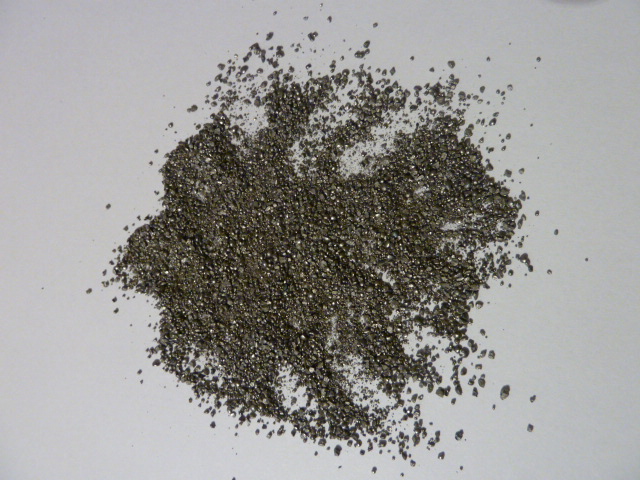

P.S. Pour ceux qui lisent ce post , j'ai de la grenaille de fer ou de fonte à céder par lot de 80 gr ( pour le prix du timbre ) et le bénéfice de nous faire profiter de leurs essais !!!
Je pense pas que le coefficient de frottement joue beaucoup mais plutôt la tenue dans le temps du zinc
Ils devaient usiner les flasques après le traitement pour éviter le phénomène.
La rouille ne viendra pas plus sur les zones de frottement que sur tes disques de freins de voiture

Pour moi, dans l'embrayage d100m, il n'y a que le dernier flasque visible à l'extérieur qui est zingué, le reste est brut, en tout cas, de mon expérience, je n'ai jamais vu la cloche ou le disque des billes zingué. Mais à mon avis, ca ne pose aucun problème, le zinc va vite partir sur les zones frottantes.
Salut ,
Je serais intéressé pour de.la grenaille de fonte, pense tu que le diamètre soit bon?
Merci tu peux me contacter en priver pour me donner ton adresse
Cordialement
Laurent

Je suis prêt à t'envoyer un sachet de 100 à 150 gr de grenaille .....
Maintenant pour ce qui est de ta question pour savoir si c'est concluant , je ne peux te répondre n'ayant ( personnellement ) jamais fait l'essai , mais je pense ( sérieusement ) que oui .
Comme spécifié dans mon post , j'envoie la grenaille aux personnes qui sont motivés à faire l'essai et nous faire profiter en retour des résultats de leurs expériences .
Pour revenir à ta question , je suggère de passer cette grenaille au petit tamis de cuisine (passoire ) pour enlever les poussières les plus fines !!!
Je te transmet mes coordonnées par MP
Pour revenir à ta question , je suggère de passer cette grenaille au petit tamis de cuisine pour enlever les poussières les plus fines !!!
Re
Ok merci bcp je vous ferez part de mes essais car j' ai actuellement complément ouvert mon embrayage afin de changer joint spie, il ne me restait plus que la grenaille à trouver
Tu peux suivre mon post dans sujet "jeu embrayage a poudre"
Merci pour tout
Amicalement
Laurent
