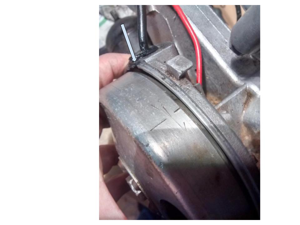

Une autre question pour marquer l'allumage: Bien que je trouve une marque sur le disque, mais pas de marque sur le côté du moteur. Où est-ce et à quoi ça ressemble?

Le repère du moteur est au niveau du fil de l'éclairage l'allumage sur le caoutchouc

je ne suis pas specialiste des bb mais je pense que le repere est ici

merci pour la correction sur mon dernier message. C'est difficile le retour de vacances  Embarassed

1. Le caoutchouc au point où le câble sort de moi n'est plus en ordre. Je ne peux pas trouver un marqueur là. Pensez-vous que le caoutchouc lui-même est la marque?

Le repère est bien au centre du caoutchouc. normalement il y a une petite pointe qui dépasse.
