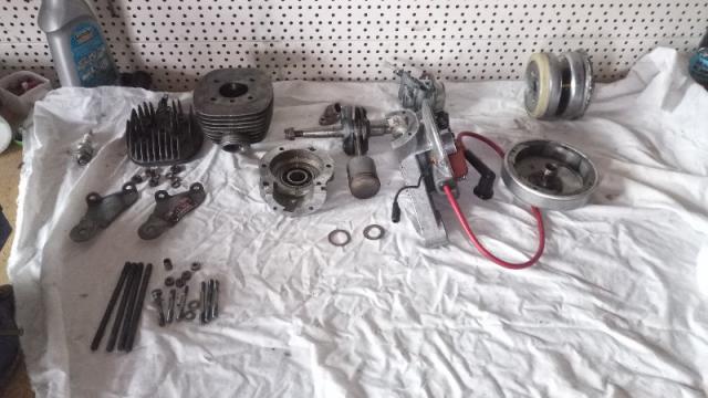

MessagePosté le: Mer 3 Jan - 22:41 (2018)    Sujet du message: jeu dans arbre embrayage a poudre Répondre en citant
Je retappe une bb qui n'a pas tournée depuis 30 ans après nettoyage complet et carbu j'ai réussi à la faire "péter,".
Mais mon embrayage une fois le moteur en route ne débraye pas. Voulant donc nettoyer le vielle poudre pour en mettre de la neuve,j'ai donc démonté tout l'embrayage variateur, et en démontant je me suis aperçu qu'il y avait du jeu à cet endroit et de la poudre s'en echappe, est ce normal?

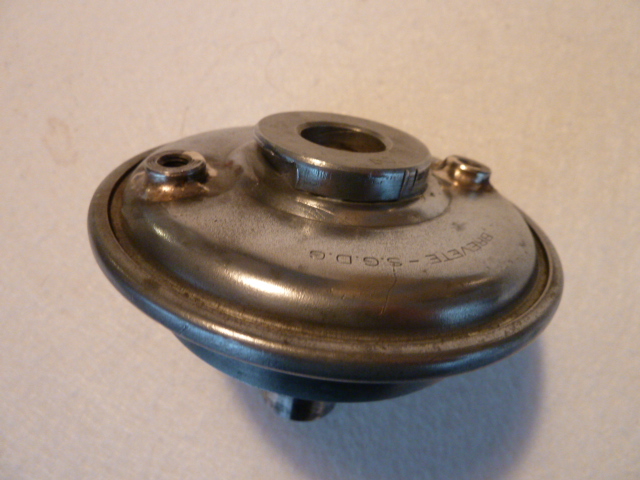

MessagePosté le: Jeu 4 Jan - 10:43 (2018)    Sujet du message: jeu dans arbre embrayage a poudre Répondre en citant
Re bonjour toute l'équipe,
Je suis à la recherche d'un nouveau embrayage avec variateur donc voici le.mien en photo:
J'ai trouvé celui ci pouvez vous me dire qu'il est compatible, par contre il me.semblerait qu'il manque de pièces!!!! Pouvez me dire ce que vous en pensez?
Merci encore.pour tout

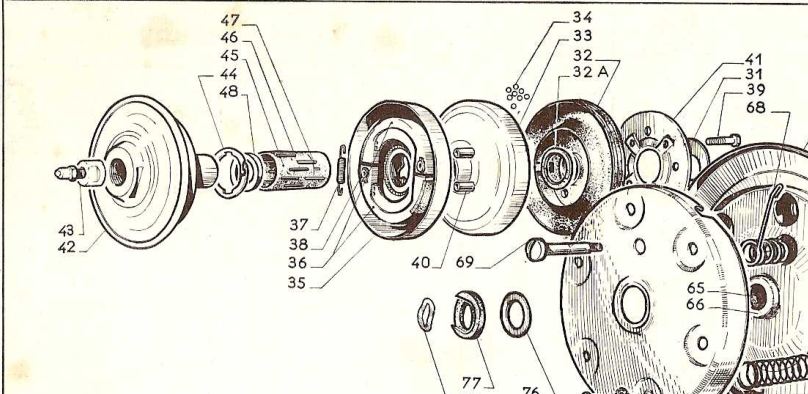

MessagePosté le: Jeu 4 Jan - 11:14 (2018)    Sujet du message: jeu dans arbre embrayage a poudre Répondre en citant
LE soucis c'est que chaque embrayage a son vilo et donc, tu vas avoir un décalage des poulies ...
Mais je n'ai jamais essayé. Peut être que c'est compensable avec des rondelles, je sais pas.
Il manque pas mal de pièces dans le 120mm : la cloche, le disque acier, le férodo, les billes et le ressort et bien sûr la rondelle et l'écrou.

MessagePosté le: Jeu 4 Jan - 11:24 (2018)    Sujet du message: jeu dans arbre embrayage a poudre Répondre en citant
Mr bb merci pour votre réponse,
 L'embrayage y ressemblait tellement que j'avais espoir ;-)
Par contre savez vous s'il est normal d'avoir du jeu (comme sur ma première photo en haut) au niveau du centripoudre ?
Merci encore pour tout
Cordialement laurent

MessagePosté le: Jeu 4 Jan - 12:49 (2018)    Sujet du message: jeu dans arbre embrayage a poudre Répondre en citant
Je ne sais pas, je ne vois pas bien sur la photo.
Ce qui est sûr, c'est qu'il y a des joints spi pour empêcher la grenaille de sortir.

MessagePosté le: Jeu 4 Jan - 13:15 (2018)    Sujet du message: jeu dans arbre embrayage a poudre Répondre en citant
Merci  du coup j'ai pris la disqueuse et hop :
On comprend.mieux le mauvais fonctionnement de celui ci et les deux joints spi mort
Par contre sur le gros je n' arrive pas à voir la taille,si quelqu'un l'a connait?
Merci les.amis
Laurent
Messages: 14 890
MessagePosté le: Jeu 4 Jan - 15:30 (2018)    Sujet du message: jeu dans arbre embrayage a poudre Répondre en citant
Il faut prendre les diamètres au pied à coulisse, j'ai pas les tailles des joints...
Il ne restait plus grand chose .... Shocked

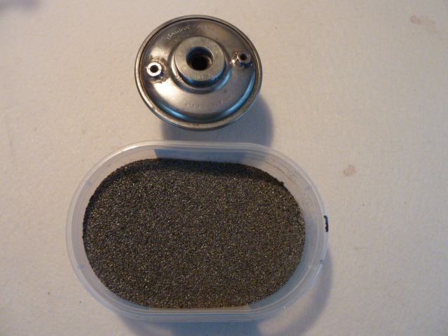

MessagePosté le: Mer 24 Jan - 20:21 (2018)    Sujet du message: jeu dans arbre embrayage a poudre Répondre en citant
Salut salut,
J'espère que vous allez bien, j'ai enfin trouve de la grenaille, je l'ai passe dans une passoire fine de cuisine pour garder les.plus gros morceaux
Connaissez vous le diametre de celle d'origine?
J'ai zoomé la mienne pouvez vous me dire si elle est bien?
Merci par avance
Messages: 1 263
MessagePosté le: Mer 24 Jan - 20:48 (2018)    Sujet du message: jeu dans arbre embrayage a poudre Répondre en citant
Je sais qu'un copain a utilisé la même et son centri fonctionne correctement . *
C'est bien d'avoir tamisé la grenaille , c'est pour cette raison que je t'ai ajouté un supplément .
Alors fait l'essai (ou plutôt les essais ) et tu pourras nous communiquer les résultats Okay
* si je dis correctement , je ne sais pas si c'est (très) bien , n'ayant jamais conduit un bb sorti d'usine pour pouvoir faire le comparatif réel .

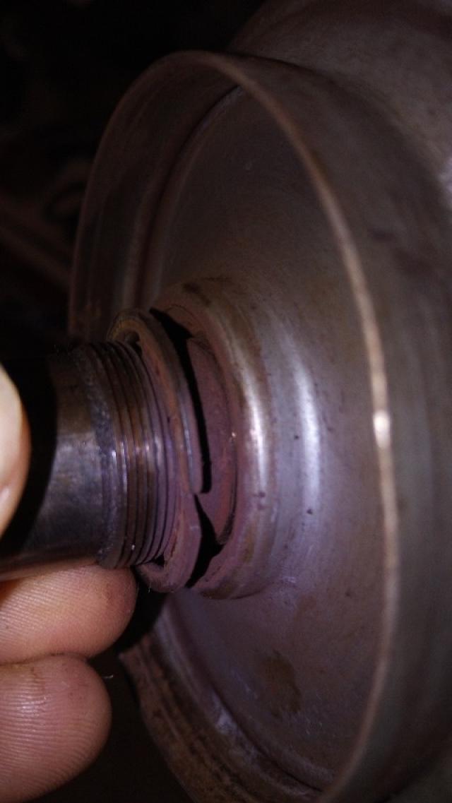

MessagePosté le: Jeu 25 Jan - 17:25 (2018)    Sujet du message: jeu dans arbre embrayage a poudre Répondre en citant
Salut tout le monde
Bon ben premier essai premier échec!!!! Lorsque je tourne.l'embrayage à la.main aucun soucis on sent qui débrayé bien mais dès que.je.le.met sur l'axe du villebrequin et que je serre l'ecrou,l'embrayage reste toujours embraye, même lorsque le moteur ne tourne pas....j'ai essayé de mettre un cale piston et de pédaler sa debraye mais très très péniblement il faut forcer comme un âne sur les pedales...
Que se passe t'il
Merci par avance
Messages: 14 890
MessagePosté le: Jeu 25 Jan - 17:35 (2018)    Sujet du message: jeu dans arbre embrayage a poudre Répondre en citant
Si le Centri tourne à peu près librement avant montage, il y a fort à parier qu'il y a un soucis d'empilement de pièces sur le vilo, soit le mauvais ordre, soit une rondelle manquante, soit un truc de travers ou autre...

MessagePosté le: Jeu 25 Jan - 18:07 (2018)    Sujet du message: jeu dans arbre embrayage a poudre Répondre en citant
Merci pour ton message pourtant c tout le bloc complet centrifugeuse plus variateur qui tourne librement avant montage je ne vois pas où il peut manquer une rondelle!!! Si quelqu'un a des plants détaillé du centrifugeuse+variateur
Je suis dégouté...

MessagePosté le: Jeu 25 Jan - 19:01 (2018)    Sujet du message: jeu dans arbre embrayage a poudre Répondre en citant
Bon je viens de vérifier tout est bien en place, j'ai bien l'impression qu'il y a des grains trop gros qui accrochent trop en fait...du coup je ne sais pas comment et avec quoi tamiser pour enlever les plus gros grain car j'ai déjà passe la grenaille au tamis à thé pour enlever le grain le plus fin
Merci merci
Messages: 14 890
MessagePosté le: Jeu 25 Jan - 19:34 (2018)    Sujet du message: jeu dans arbre embrayage a poudre Répondre en citant
C'est vrai qu'il n'y a pas de gros risque d'erreur, vu le peu de pièces en jeu...
Par contre, si c'est au serrage que ça se bloque, c'est pas une question de grosseur de grain sinon, ça le ferait aussi sans serrer l'embrayage sur le vilo, non ?

MessagePosté le: Jeu 25 Jan - 19:39 (2018)    Sujet du message: jeu dans arbre embrayage a poudre Répondre en citant
Oui il n'y a pas grand chose ;-) je pense que si car en sera l'écrou l'hélice dois se rapprocher d'une des flasques,alors que libre l'axe de l'hélice glisse sur les joints spi...
Messages: 14 890
MessagePosté le: Jeu 25 Jan - 19:47 (2018)    Sujet du message: jeu dans arbre embrayage a poudre Répondre en citant
A priori, en serrant, tu ne touches pas à l'hélice et ça ne peut pas resserrer le Centri sauf si le carré d'entrainement ne rentre pas bien dans le reste de l'embrayage ou butte contre un truc, non ?
Messages: 14 890
MessagePosté le: Jeu 25 Jan - 19:52 (2018)    Sujet du message: jeu dans arbre embrayage a poudre Répondre en citant
Tu as bien la rondelle d'appui qui se monte avant l'embrayage, sur le vilo ?

MessagePosté le: Jeu 25 Jan - 20:10 (2018)    Sujet du message: jeu dans arbre embrayage a poudre Répondre en citant
Oui je l'ai bien ;-) merci, puis ce n'est pas un carré d'entraînement mais un axe conique...mais je viens de vérifier,même libre on sent que des grains accrochent bcp sûrement.les.plus gros
Messages: 14 890
MessagePosté le: Jeu 25 Jan - 21:40 (2018)    Sujet du message: jeu dans arbre embrayage a poudre Répondre en citant
Il te faut une passoire un peu plus grosse que celle à thé alors ....

MessagePosté le: Dim 28 Jan - 15:12 (2018)    Sujet du message: jeu dans arbre embrayage a poudre Répondre en citant
Salut salut tout le.monde,
Ça y est j'ai trouvé cela venait bien de cette rondelle qui était monté à l'envers depuis que je l'ai mise dans le bon sens cela va bien mieux...
Par.contre.je me retrouve avec d'autre soucis, en effet j'ai acheté une joint de cuve gurtner mais il se bouffe rapidement à cause ,je pense, de l'hetanol qu'il y a dans le sp95, quel carburant utilisez vous?
Ensuite je trouve que la mobylette manque de.puissance ,elle a tendance à caler rapidement au ralenti même la vis réglée au max, de quoi cela peux venir? Quel joint utilisez vous entre la'pipe et le carbu?
Merci énormément et désolé de toutes ces questions...
À très bientôt
Messages: 14 890
MessagePosté le: Dim 28 Jan - 15:45 (2018)    Sujet du message: jeu dans arbre embrayage a poudre Répondre en citant
AH !!!
Pour le ralenti, faut dire que le Centri ne débraye jamais complètement et ça n'aide pas ...

Re-bonjour toute l'équipe,
Du coup suite à ton message j'ai démonté mon moteur afin de changer tous les joints (spie et moteurs), par contre je ne comprend pourquoi les joints spie jouent un rôle sur le ralenti et ou la puissance du moteur?
Si vous voyez bien la photo est il possible de me dire quel segments il me faut?
Merci pour tout

Il faut des segment Peugeot ancien modèle, en 2,5mm d'épaisseur.
Le bas moteur doit être étanche, sinon, ça constitue une prise d'air qui dérègle la carburation.
Je t'invite à comprendre le principe du moteur 2 temps en bouquinant.

Voilà , prêt pour démarrer les essais .......( écrous soudés )
Grenaille à tamiser et peser 80 grammes ........

Bon boulot tu n'as pas eu à changer les joints doués?
http://www.cyclo-bb-et-cie.com/image/110/1/7/8/p1150108-53fcb44.jpg.htm
Je croyais que tu avais abandonné et que tu allais remonter un D100 mm  Question
Messages: 1 263
MessagePosté le: Mar 20 Fév - 01:52 (2018)    Sujet du message: jeu dans arbre embrayage a poudre Répondre en citant
Effectivement , j'ai abandonné définitivement l'idée de monter le Centri sur mon BB1V style " neuf de neuf " que j'espère remonter dans les prochaines semaines et qui sera doté de l'embrayage 100 mm avec tes greffons Okay
Comme je suis plutôt un " rouleur " qu'un " visseur " c'est donc l'option que j'ai privilégiée pour la machine de mes prochaines sorties .
Par contre la ré-opération et test des Centris est en cours pour ma seconde machine et celles de mon copain !
