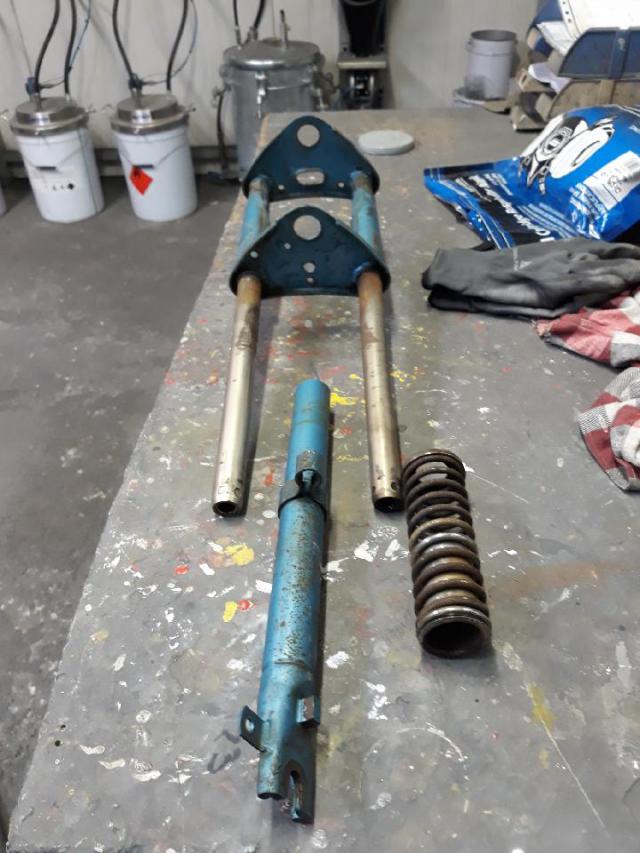

 Je retape actuellement une BB 3 K, il est en pièce le bijou, et à ce propos j'ai une petite question : est ce possible de démonter le ressort de la fourche avant ? Je n'y arrives pas, et il est complètement rouillé  Sad

Les ressorts se dévissent mais je conseille de ne pas le faire, au risque de les casser ou au mieux, de les fragiliser en les tordant...

Oui les ressorts se démontent mais effectivement s'ils sont trop rouillés laisser agir du dégrippant, ou s'abstenir pour ne pas les casser.
Cependant, ce sont les mêmes que les bb3sp (ref 42225). cela peut aider pour des recherches en cas de nécessité de remplacement.

Je suis donc un peu perdu  j'aimerais quand même le démonter, parce que les ressorts extérieur sont vraiment en mauvaise état, mais je ne vois pas comment démonter l'ensemble sans avoir la longue clé  Neutral

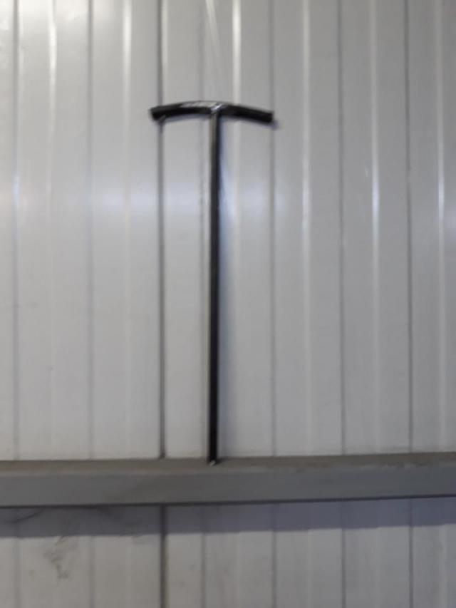

J'ai enfin réussi à démonter la fourche, en faisant un semblant de clé 0.111 en improvisation  Smile
Et en effet, les petits ressorts interne sont en très mauvais état mais je pense pouvoir en retrouver facilement

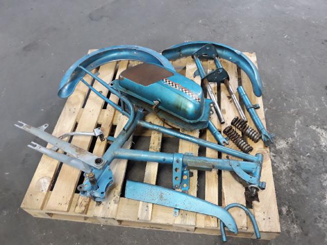

Elle est en pièce, mais je vous ai fais un petit regroupement de certaines pièces pour illuster un peu mon blabla quand même, et merci McBB

Sympa la BB3K  Okay , elle était pas mal conserver

Une belle restauration qui s'annonce   Okay

Oui en effet elle est pas mal conserver, j'avais réussi à la faire tourner sans trop de mal, à part un problème de 2ème qui saute
