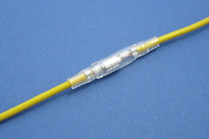

la plupart du temps c'est les cosses qui s’oxydent et qui font un sapin de Noël motorisé ....
Messages: 1 003
MessagePosté le: Mer 10 Jan - 14:31 (2018)    Sujet du message: la question qui tue Répondre en citant
je vais tout passer avec ces cosses
Messages: 3 428
MessagePosté le: Mer 10 Jan - 14:33 (2018)    Sujet du message: la question qui tue Répondre en citant
sage décision

Elle ont l'air supers ces cosses oui ! Okay

pour infos les cosses se trouvent sur aliexpress pour 4 euros (frais de port inclus) les 100  Shocked

MOB26120 a écrit:
merci  a vous
je les avait pas trouvé quand j'en cherchais pour ma moto ....
Il y en a chez louisMoto mais beaucoup plus cher .....
c'est bien de la cosse qu'on appelle Japonaise ? (les mêmes que sur les citroen d'ailleurs)
Messages: 1 003
MessagePosté le: Jeu 11 Jan - 08:27 (2018)    Sujet du message: la question qui tue Répondre en citant
oui c est ca
