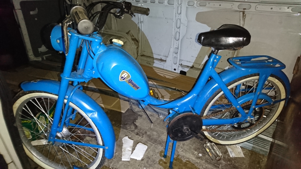

Et voilà la bête, le moteur est à côté, ça sera déjà ça de moins à demonter

hop hop ! j'ai remis en place ta photo.
c'est marrant, tu as le même poc sur le reservoir que sur la mienne Mr. Green

Si il n'y avait que ça en poc... L'autre côté du réservoir ressemble à une vieille chemise froissé.
Ya du boulot de carrosserie mais ça me fait pas peur.
Le problème c'est les pièces manquantes

Quelqu'un pourrait peut-être la daté, mon donner le modèle, et ce qu'il n'y a pas d'origine
Je suis pas encore un spécialiste
Messages: 3 538
MessagePosté le: Lun 29 Jan - 17:07 (2018)    Sujet du message: Bonjour Répondre en citant
y en manque des bouts pour en savoir plus Mr. Green

A priori, c'est un BB T mais le petit cache chaine arrière appartient à un BB ST.
Le numéro de cadre est, en général, pas loin d'un écrou d'axe de roue arrière.
Et sur le moteur, qui doit être le même, il est sur les carters, sous la sortie d'échappement.

Alors après un bon nettoyage ça serai une bb1v du 22 février 1957
Et on voit bien qu'il manque un morceau de carter...

Le moteur est de mi 64 et si le numéro correspond à celui du cadre, l'ensemble serait donc de 64... Par contre, l'embrayage n'est pas d'origine car il dispose d'un variateur , or tu n'as pas la poulie réceptrice variable ... Je pense que ton BB est un mélange de pas mal de pièces glanées par ci par là ...
