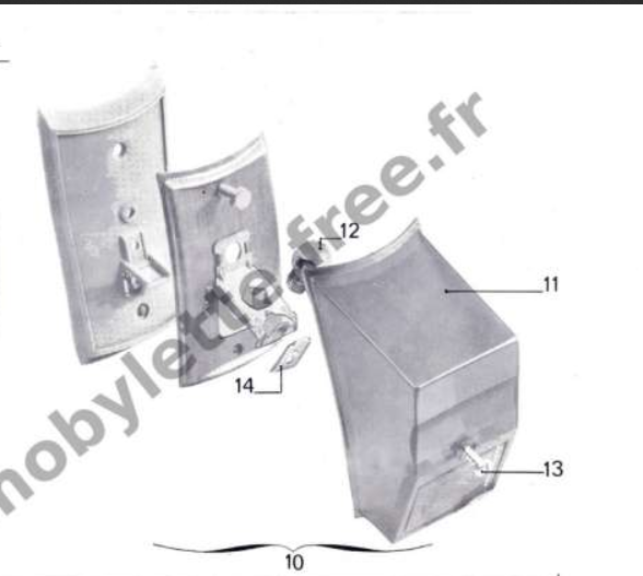

t'es sur pour le feu ? jamais vu ça sur les 103 (ni même sur un GL d'ailleurs).
D'origine c'est ceux la :

Alors, ton feu arrière est d'origine sur un 102 mais pas sur ton 103, c'est celui que te montre  Lowic qu'il faut, d'ailleurs, on en voit la trace sur ton grade boue arrière....
