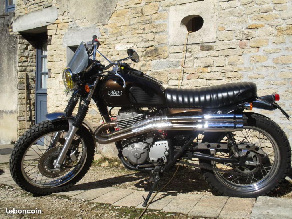

hello ! j'ai craqué !! j'ai acheté une récente .....
je vous laisse deviner l'année Mr. Green

MessagePosté le: Lun 5 Fév - 15:54 (2018)    Sujet du message: fausse vieille Répondre en citant
2017/2018 ! en tout cas elle est bien sympa pour une " moderne "

C'est presque neuf ça, c'est le petit 400, copie du Suzuki, c'est bien ça ?
Sans doute un peu customisée avec le feu de XT et pas de bavette arrière.

2014 !
plutôt pas mal custom même ... les pots inox en haut, la peinture, le phare, le boitier de fusible qui tient avec du scotch ?? bref, j'ai de la bricole à faire (parce que je suis perfectionniste)
c'est une base de moteur Honda ! mais en injection .... Crying or Very sad
je voulais une récente pour pouvoir aller bosser l'esprit serein et ne pas passer mes weekend dessus (honte à moi Mr. Green )

Ah oui, très proche du moteur XR mais sans le système RFVC, dit à soupapes radiales, particulièrement efficace car avec des soupapes les plus grosses possibles et disposées en hémisphère (mais les culasses étaient un peu fragiles). Mon XLM en 600 avec ce moteur est absolument increvable, sauf que j'ai changé la culasse à 80 000 (pas évident à trouver sans fissures...)
L'injection, c'est plutôt pas mal, même si il y a moins de répondant qu'avec un carbu à boisseau, c'est sûr. La conso doit être très raisonnable.
Avec mon 600, je tourne à un peu moins de 5 l/100 avec un réservoir de 28l, je tombe en réserve à 500 km !
Je suis assez étonné par le parcours du brin tendu de la chaine ! Il y a un galet ou c'est moi qui rêve ?
Autrement, d'un point de vue esthétique, je crois que j'aurais monté un pot de chaque coté. L'autre coté doit paraitre un peu vide.
Une chouette moto en tout cas ! Ca donne envie de la booster un peu, avec un carbu et un piston qui comprime un peu plus !

MessagePosté le: Lun 5 Fév - 21:24 (2018)    Sujet du message: fausse vieille Répondre en citant
c est pas si moche que ça pour un truc récent
t as payé ça cher ???

ça devrait être fiable ! un 400 qui debourre seulement 27cv ne devrait pas trop s'user Mort de Rire
pour la conso je sais pas .... je l'ai acheté ce weekend ! on verra quand il y aura plus de neige !
d'origine c'est deux pots en bas de chaque coté donc l'absence de pot coté droit n'est pas choquant ! par contre avec ce montage impossible de trimbaler une jolie brune derrière moi Crying or Very sad
c'est vrai que la photo est bizarre .... on dirait que la chaine passe sous un galet ! pourtant c'est pas le cas Mr. Green
le prix .... 3400 !! (9000km)
