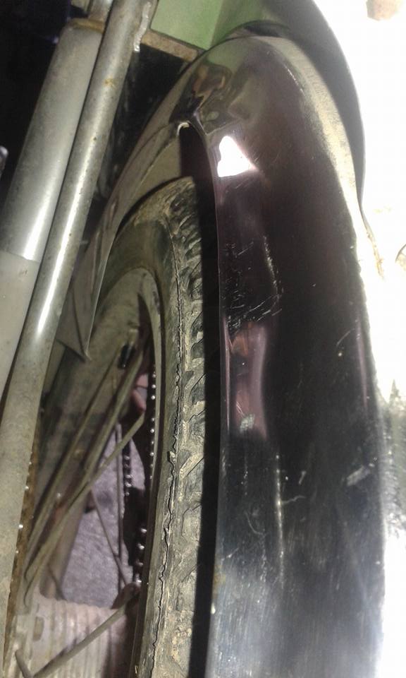

bonjour
comment puis je redresser ca sans trop l'abimer  Question

C'est chaud là ....

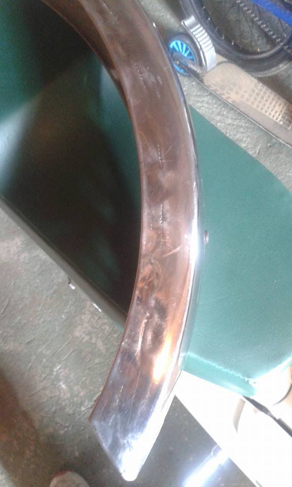

Tu dois pouvoir faire quelque chose sur un tas en bois (avec les bords arrondis) serré à l'étau. Tu tapes sur l'extérieur avec un maillet caoutchouc.
Ensuite, un repolissage sera nécessaire.
Gros boulot ... qui commence par démonter le garde boue...

Une planche dans un bois dur qui va pas fendre au premier coup de marteau !!
ok mais je tape coté interieur du garde boue ou cote visible  Question

A mon avis, c'est plus simple de taper coté visible car pour aller taper à l'intérieur, c'est chaud, non ?

Plus sérieusement: le plus simple est de faire comme dit McBB ! un tasseau arrondi sur le bout, limite spherique et taper délicatement avec un maillet (voir un marteau si t'es audacieux)

chauffer un peu cote interieur peut etre non  Question
Messages: 3 807
MessagePosté le: Mar 13 Fév - 13:45 (2018)    Sujet du message: besoin d aide carrosserie Répondre en citant
tu risque de marquer l'inox en chauffant

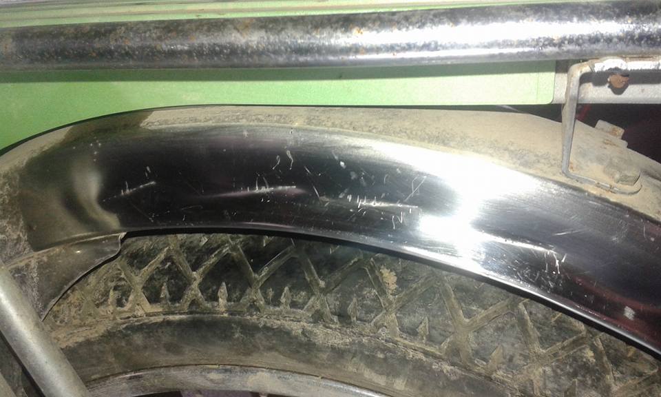

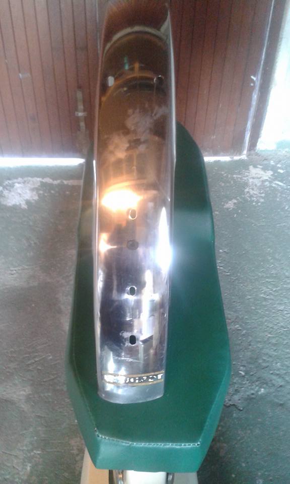

bon premiere pour moi j'en suis la dites moi ce que je peux faire pour ameliorer (avant est tout en haut du post)
Messages: 15 239
MessagePosté le: Sam 24 Fév - 21:08 (2018)    Sujet du message: besoin d aide carrosserie Répondre en citant
Il faudrait se démerder pour ne plus avoir de plis, que ce soit bien plan et ensuite, tu pourras polir les marques.
