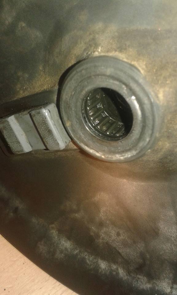

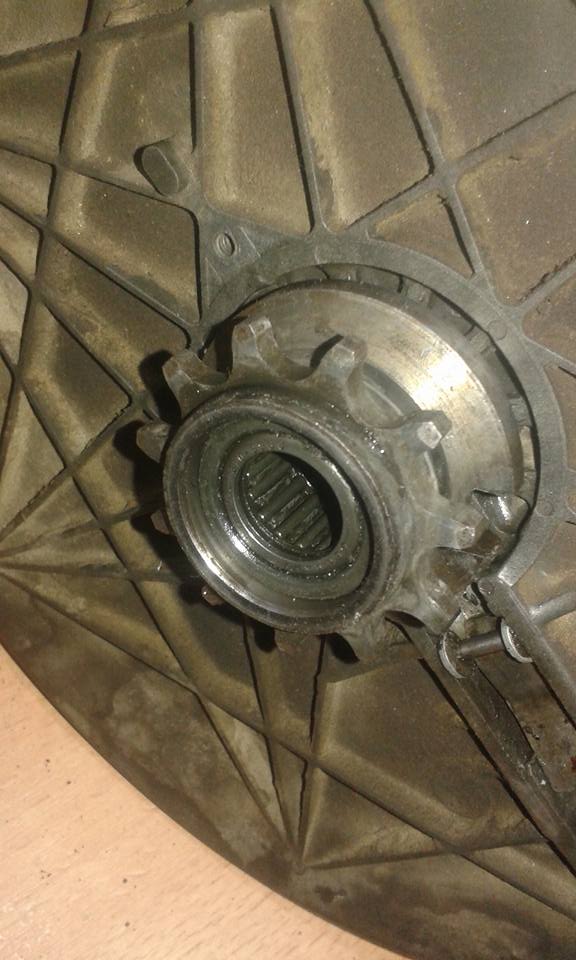

bonjour
j ai deux questions svp
1 est ce normal que la cage a aiguille a l'entrée sur la photo 1 soit bloquée et si non que faut il faire pour resoudre ce probleme  Question
2 est ce normal que le pignon rentre en forcant beaucoup sur le plateau (il me semble que normalement il doit pouvoir tourner facilement (photo 2   Question

je posterai dans cette rubrique
et sinon concernant la cage a aiguille bloquée des solutions  Question
egalement le pignon qui rentre en force sur le plateau c'est etrange non  Question
ben juste démonte le pignon et graisse le.
il se démonte.
par contre je ne sais pas si c'est voulut, mais il manque une patte en métal sur ton plateau.

Messages: 985
MessagePosté le: Lun 19 Fév - 19:41 (2018)    Sujet du message: question plateau Répondre en citant
oui c est voulu je l ai enlevé
concernant li pignon il rentre en force et meme en graissant ca ne change pas

MessagePosté le: Mar 20 Fév - 11:30 (2018)    Sujet du message: question plateau Répondre en citant
Ben nettoie, passe un léger coup de papier de verre en grain très fin, graisse, remonte, nettoie bien le pignon et ça devrais marcher.
Et au pire, tu prends un neuf, ça coute rien, 14 euros
je confirme qu'il manque bien la lamelle d’arrêt axial !

Messages: 985
MessagePosté le: Mar 20 Fév - 13:59 (2018)    Sujet du message: question plateau Répondre en citant
elle a ete enlevé volontairement pour le nettoyage

MessagePosté le: Mar 20 Fév - 14:12 (2018)    Sujet du message: question plateau Répondre en citant
ah ok dac !
tu veux vraiment enlever la cage à aiguille ? Sans l'abimer c'est difficile il me semble ...
mais ton histoire de montage en force est bizarre ... ça doit bien coulisser normalement

MessagePosté le: Mar 20 Fév - 14:19 (2018)    Sujet du message: question plateau Répondre en citant
je vai tenter un polissage sur l interieur du pignon on verra bien
