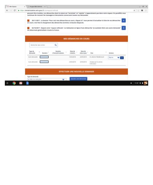

PostPosted: Fri 1 Jun - 19:57 (2018)    Post subject: Comment faire une carte grise pour sa mob sur l'ANTS? Reply with quote

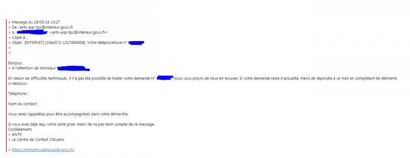

Bon dernière nouvelles :
J'ai reçu ce mail, me disant que ma demande a échoué.
 Ayant une flemme monumentale de refaire la demande, j'ai appelé. Je modifie le premier message où j'y donne mes impressions !

PostPosted: Fri 1 Jun - 23:15 (2018)    Post subject: Comment faire une carte grise pour sa mob sur l'ANTS? Reply with quote
Purée !! Crotte de crotte !!!! Mad
