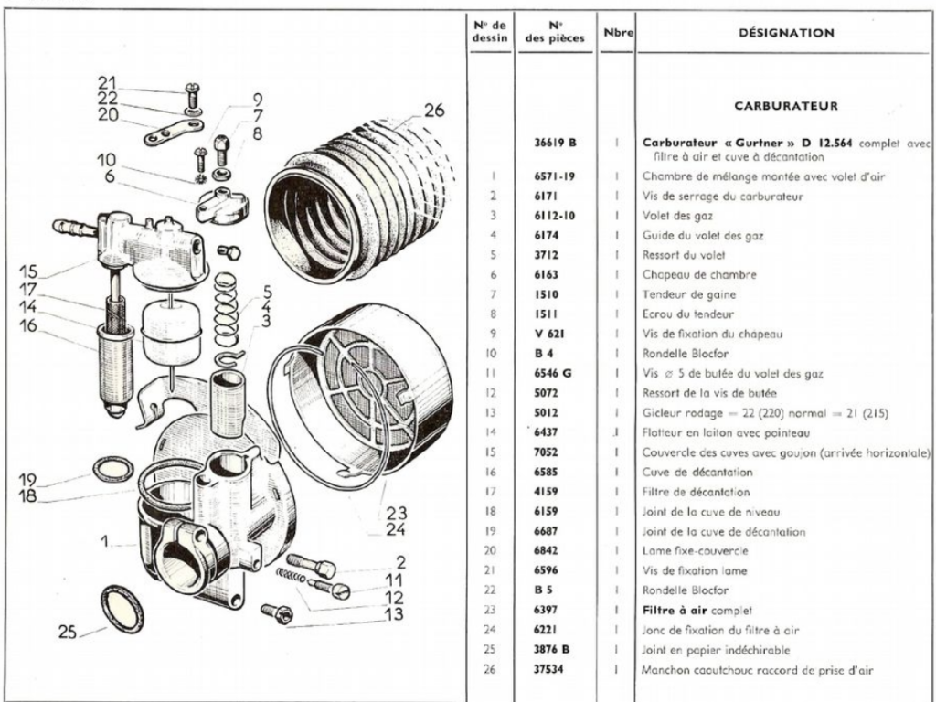

Je viens de voir une photo sur le forum et on voit qu'il y a un soufflet monté sur l'entrée d'air du carburateur. Je n'en n'ai pas sur ma BB, elle démarre pourtant bien mais est-ce normal? Pas de soufflet cela veut dire que le carbu prends de l'air directement autour de lui sous le cache moteur et possiblement aussi de l'échappement.
Dois je remédier à cela?

tu peux rouler comme ça sans soucis.
Sur les 101-102-103-GT-GL-ETC-ETC la prise d'air se fait par une boite à air à cet endroit ... ça fonctionne parfaitement !
mais en effet, thermodynamiquement c'est une absurdité puisque tu aspires de l'air chaud ! (mais pas de gaz d’échappement, pas de soucis la dessus)
D'ailleurs le soufflet qui se prend dans le tube de selle est aussi une aberration puisque le passage d'air est long avant d'arriver au carbu !
mais comme on est pas sur des bécanes de courses hyper pointue niveau richesse, ON S'EN FOUT ! Cool

Le système joue le rôle de silencieux d'admission, c'est donc juste un peu plus bruyant sans le soufflet.

Tu peux aussi monter un silencieux de 101 ou 102, je crois que ça passe mais faut le trouver ...
A part le bruit, pas de soucis pour le laisser ainsi Okay

la boite à air de 101-102 ne se monte pas dessus, c'est pas du tout le même montage de filtre à air Wink
c'est déjà des filtres mousses type 103

Bon cela me gênait j’ai donc bricolé un adaptateur en utilisant un soufflet de cardan à découper et après essai sur route cela fonctionne. Effectivement j’ai noté une diminution du bruit mais aucun apport en terme de puissance.

Dis moi donc MCbb, je voudrait changer le filtre à air et du coup je n’ai pas compris comment on le démonte et aussi où se procurer un filtre neuf car sur macadam il y a plein de références mais aucune qui ressemble à ce que j’ai vu.

pour démonter le filtre, tu as un anneau qui fait office d’agrafe. (num 24)
tu n'as pas besoin de le changer a moins qu'il soit vraiment pourri par la rouille. un simple démontage et nettoyage à l'essence pure est suffisant (tout est en acier)

Ça y est. Nettoyé au WD40 + bain de SP98 + soufflage a l’air comprimé pour virer les liquides. Et bien ça a coulé noir... faut croire que c’etait Utile. Par contre ça a été une petite galère de remettre la pièce 24 sans outil adéquat.
