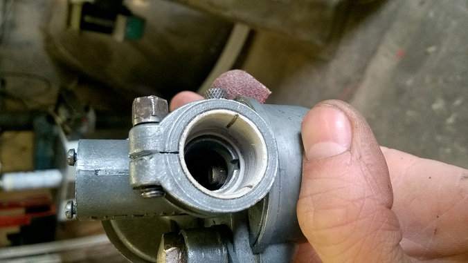

Pour le gurtner j'en suis content il marche bien mais j'ai la bague entre lui et l'admission qui est morte malheureusement
Elle est en espèce de papier, elle mesure 19 intérieur/ 22 extérieur et c'est impossible a trouver... J'essaye donc d'adapter une en pvc 19,2/22,2 ou une 19/21. Si vous avez des astuces j'accepte;)

Peut être usiner une bague en plastique résistant à l'essence ... Je ne sais pas si c'est le cas du PVC ?

si je dis pas de conneries le PVC fini par cuire dans l'essence ... il vaut mieux utiliser du nylon (PA6 ou PA12), du polyprolyène (PP) et à la limite de l'ABS (qui tien mais pas forcément très longtemps)

pardon j'ai dis pvc mais c'est un défaut de language comme mobylette pour un cyclo Peugeot ^^
c'est une bague plastique pour carburateur que j'essaye d'adapter

d'ailleurs c'est quoi cette bague plastoc Question j'ai pas compris à quoi elle servait

A la base elle n'est pas en plastoc, c'est une bague de réduction entre le carbu et la pipe d'admission diamètre 22/19 comme celle ci : http://www.lesolex.com/catalogue/11062-Bague-carburateur-22-19.html

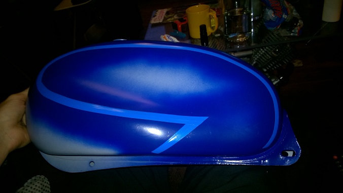

voici la suite de la restauration, pardon lowic mais c'est l'heure du réservoir !
Tout d'abord je ne pouvais pas me permettre de tout poncer et de tout peindre sans garder une trace de l'origine. comme par exemple ce bel écusson d'un garage grenoblois Wink
mais ensuite fini de rigoler, objectif étant de refaire la peinture tout en gardant le style de l’époque,c'est a dire bleu avec les flancs gris entourer d'un liseré bleu foncé.
un grand défi pour moi car je n'ai jamais fait 2 couleurs sur une pièce, donc 3 me semblait bien compliqué.
Première étape : masticage des quelques défauts présents suite à ses années de service
2 ème étape : apprêtage de l'ensemble du réservoir pour une bonne accroche
3ème étape : peinture du bleu foncé pour le liseré
4ème étape : Masquage du bleu foncé et peinture du gris
5 ème étape : Masquage du gris et peinture du bleu carrosserie
6 ème étape : retrait des masquage et pose des décalcomanies

Mais elle sert à rien cette bague ?
T'as de la chance de bien bosser ! Parce que sinon je n'aurais pas accepté la peinture du reservoir  Mort de Rire

Je ne sais pas si tu l'as fait mais c'est indispensable à mon avis, vernir le réservoir. Ca évitera que la décalcomanie et les liserés ne se barrent au premier plein d'essence ...

Donc voila les photos de la bague réduite pour correspondre a la pipe d'admission et au cardu, elle a l'aire de bien tourné a voir si des prise d'air ne se manifeste pas  Wink
j'attends du joint a découper pour le joint de cuve et ensuite bingo !!
