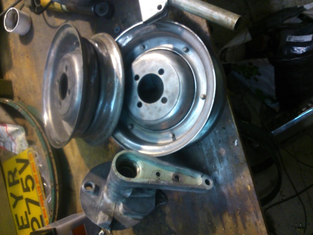

L'acide sulfurique de vieilles batterie marche très bien, même si c'est un peu moins violent.
Je ne le dilue pas, j'en met un fond dans un bidon d'huile ouvert et avec un pinceau, je badigeonne les zones rouillée de temps en temps.
Tu peux aussi le diluer et laisser ça 24 heures à tremper, ça marche aussi. Genre 1L pour 15 litres ça le fait encore.
Quelque pièces de Vespa traitées ainsi et qui étaient très très rouillées, vraiment pourrie même.
J'ai failli les férailler mais elles sont revenues nickel :
