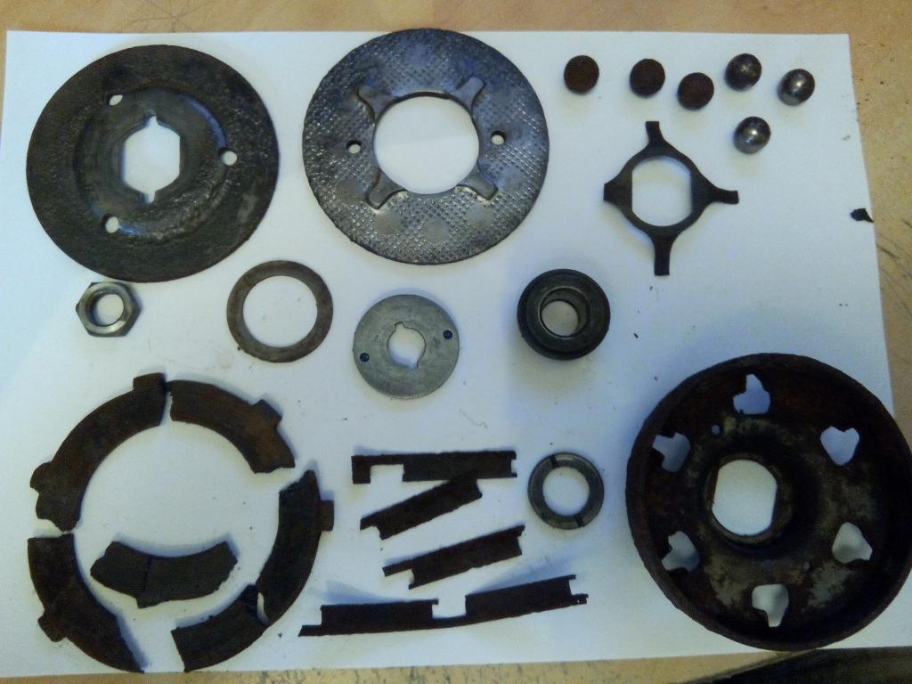

oui j' ai tout retirer, et les disque sont pas tres beau , j ' ai commencer a les decaper il sont creuser par la rouille, je vous envoie une photo pour avoir votre avis, il me manque le resort métallique qui tient le disque d' embrayage

tu peux nous mettre des photos de tes pièces démontées .......

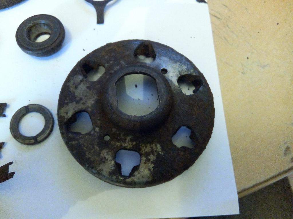

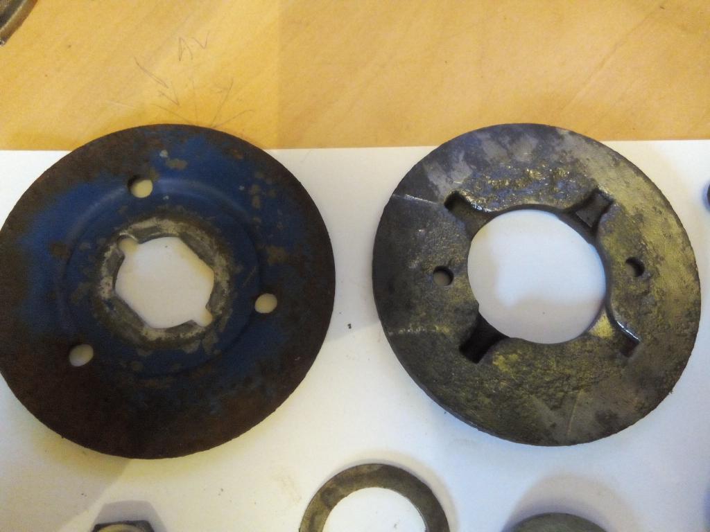

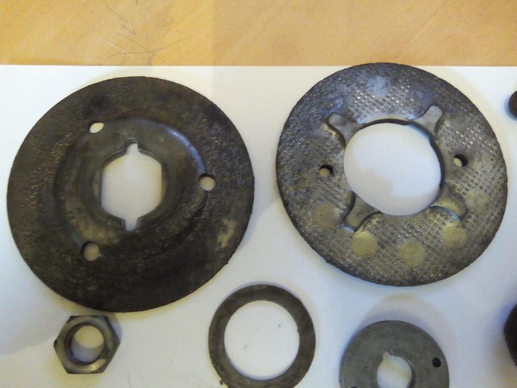

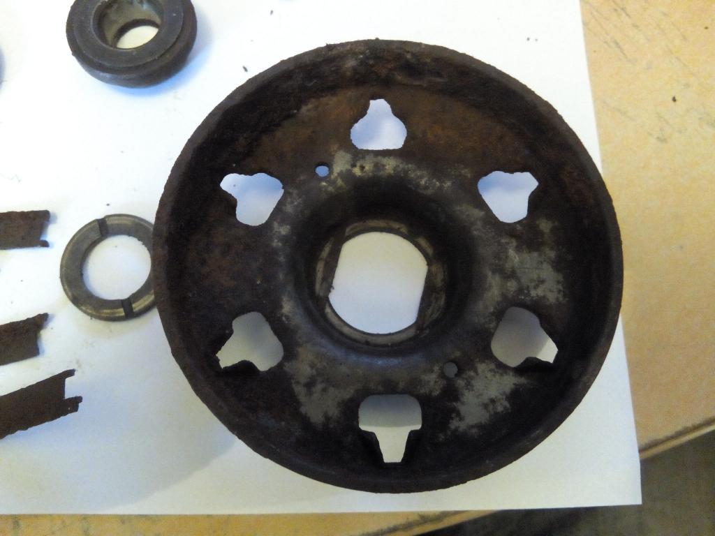

j ai commencer a decaper quelque piece mais elle sont bien creuser, j 'attend vos avis

Hello, ton disque est cassé, ça ne sert à rien d'essayer de le nettoyer ! A moins que j'aie mal compris  Embarassed

je sais bien, il et mort, mais j' ai tout  mis en photo pour faire voir l etat
cc tout le monde
Messages: 14 892
MessagePosté le: Mar 13 Mar - 00:34 (2018)    Sujet du message: Embrayage automatique a disque peugeot Répondre en citant
Le disque et le ressort étoile se trouvent facilement.
Par contre, le reste, c'est pas super mais bon, ça peut fonctionner comme ça, ils vont se re-surfacer....
Dans quel état sont les mâchoires ?
Messages: 3 619
MessagePosté le: Mar 13 Mar - 08:27 (2018)    Sujet du message: Embrayage automatique a disque peugeot Répondre en citant
ça risque de gratter longtemps quand on voit le flasque acier en haut a gauche  Shocked

j ai reussi a retrouver une flasque a bille , les billes et le disque d' embrage neuf, et un resort en etoile d' occation et la flaque qui va avec, assez propre. il me manque la premier flasque en haut a gauche sur la photo et le ressort du maintient d' embrayage. Ci quelqu un a ca se serait super?

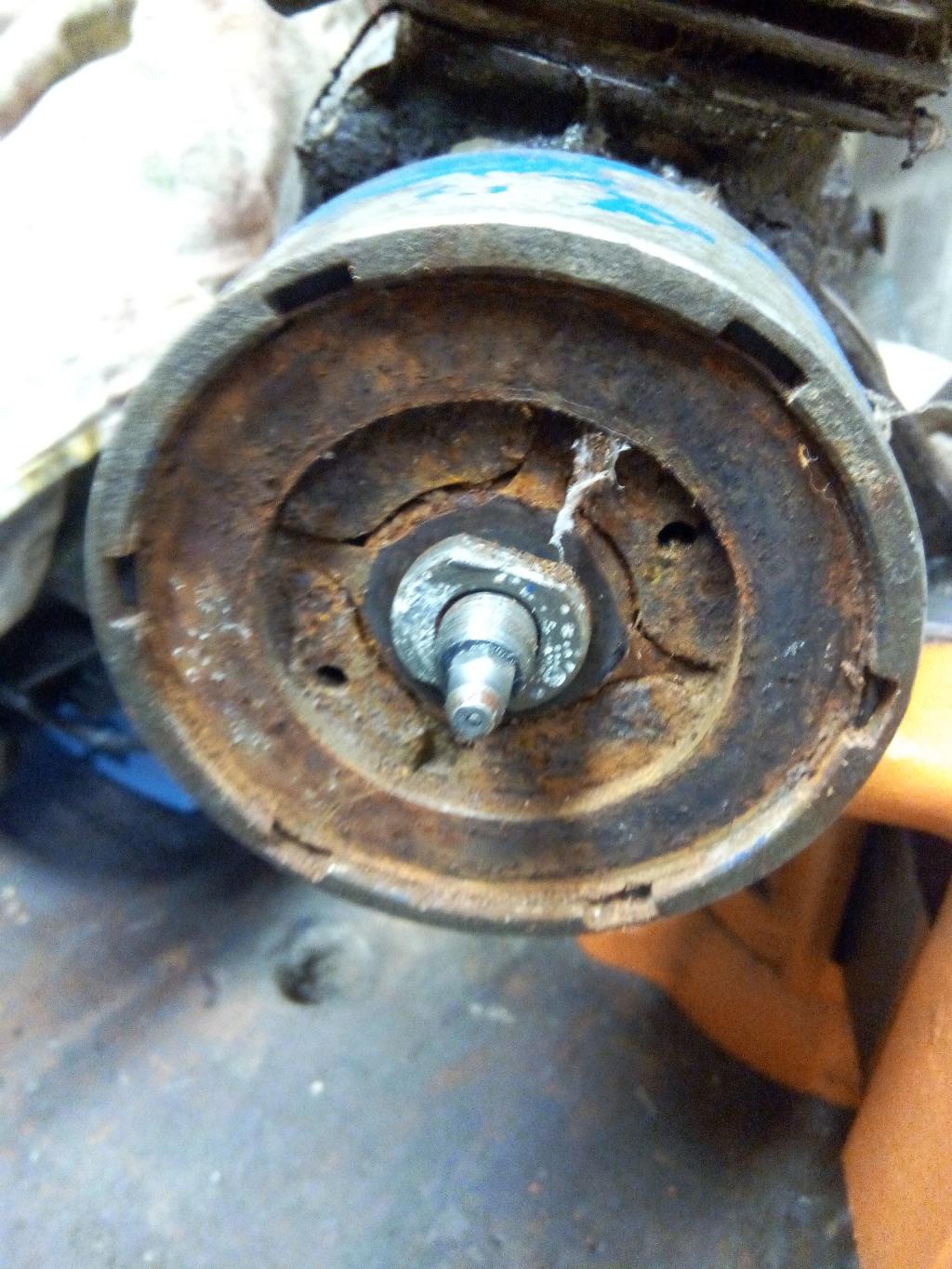

les machoires sont dans un etat correcte, par contre comment on le retire?

qu'entends tu par retirer les mâchoires ?

Pour les machoires c' etait pour savoir comment on les retire de la cloche pour nettoiyer tout ca correctement.

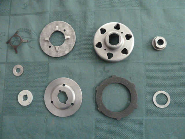

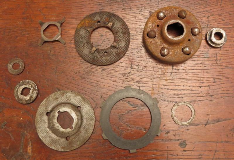

Sérieusement , le whisky ne sert à rien pour dérouiller des pièces sauf à remonter le moral du dérouilleur ......quelques " flasques " de vinaigre de ménage à 14 ° et les conseils d'un vieil ours .
Après avoir nettoyé /brossé sommairement les pièces concernées, les noyer dans le vinaigre pur et les oublier plusieurs heures ou même jours .
les sortir et les frotter vigoureusement avec un tampon acier ( pour fond de casseroles ) imbibé de liquide vaisselle ou autre ; les rincer à l'eau claire et repasser un tampon Jex (gratte-gratte ) également imprégné de saVon liquide .
Les rincer et les sécher pour éviter la rouille , ou recommencer l'opération complète si nécessaire .
Pour montrer le résultat , voilà mes pièces avant et après l'opération
Juste sur la deuxième photo , le ressort araignée et le disque sont neuf .........j'avais pas réussi à les dérouiller Mr. Green

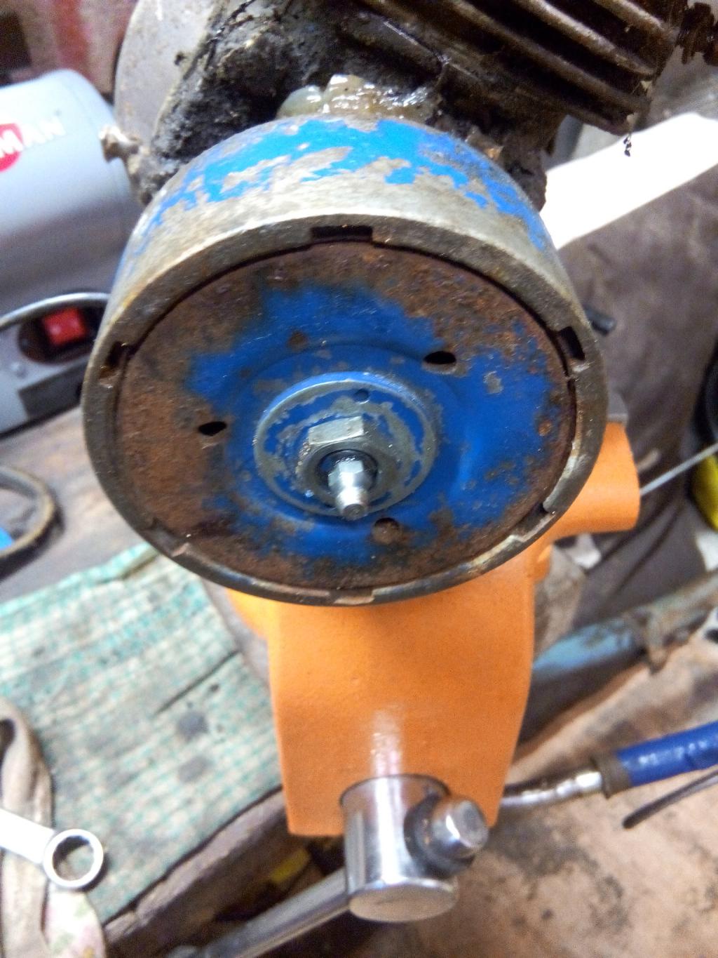

Effectivement cette methode marche bien, j' ai laisser tremper un journée dans le vinaigre, pour brossage et finition. c ' est deja un peu mieu revenu. Plus que attendre le reste des piece pour finir mon embrayage. Le solex.com ll sont pas tres reactif.
