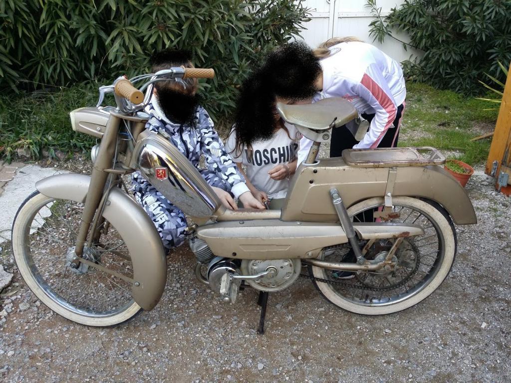

Après avoir nettoyé completement, regraissé, et changé les pièces classique, j'ai voulu la demarrer ce we.
Et là je me rends compte, qu'une fois en position (non vélo) moteur, je peux pedaler tant que je veux ca n'entraine pas le moteur pour allumage. le plateau pédalier tourne, la courroie aussi, le plateau sur le vilbrequin tourne mais pas la cloque en facade ni l'allumage en face. Quand je prend la cloquedevant l'embrayage ou l'allumage en tournant le piston monte et descend (pas bloqué).
J'imagine que l'embrayage doit être collé ? Qu'en pensez vous ?
Que me conseillez vous de faire svp (demonter) ? y a t'il des choses à verifier avant ? J'ai jamais eu de mobylette, peut être il y a un truc a enclencher avant le démarrage ?

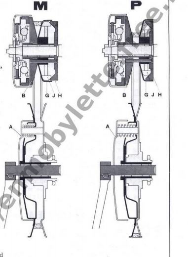

Mais je me demande aussi, (si je comprends bien la doc technique) quand on pedale le pedalier se ressere, tend la courroie (comme sur le schéma en P) et du coup accroche plus s'axxe côté villebrequin ?). On voit qu'au repos la courroie est moins tendu en M et qu'ensuite tendue en P. Vous en pensez quoi ?

Non, le variateur ne varie que quand le moteur est en marche.
C'est la force centrifuge sur les masselottes J qui fait varier.
La courroie a constamment la même tension.
Quand on pédale, ce sont les mâchoires au-dessus de l'indice B qui collent à la cloche chromée visible et qui entrainent donc le moteur.

Donc si quand je pédale aujourd'hui et que je fait tourner G mais pas B c'est pas bon ! Ca devrait être l'inverse ? J'ai peut être pas besoin de tout sortir ?
Juste la partie exterieur pour verifier que les masselottes avec les billes poussent B vers la droite ? C'est l'idée ?

Sur le schéma, G et B sont liés et tournent ensemble, ce sont les deux joues de la poulie de vilo sur lesquelles s'enroule la courroie.
D'après ce que tu as dit au début, ça tourne mais ça n'entraine pas la cloche quand tu pédales.
Les deux positions représentées correspondent aux deux "vitesses" extrèmes de la variation.
C'est la cloche chromée qui doit être entrainée quand tu pédales.
