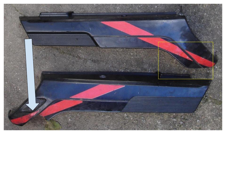

bonjour
est il possible de modifier un carter en y rajoutant du plastique afin que comme sur la photo la partie fléchée retrouve la forme de la partie encadrée  Question Question Question
MessagePosté le: Jeu 22 Mar - 14:15 (2018)    Sujet du message: Publicité
Messages: 3 424
MessagePosté le: Jeu 22 Mar - 16:39 (2018)    Sujet du message: la question du jour Répondre en citant
j'ai envie de dire que tout est possible ... tout dépend de tes compétences ... tu pourrais fabriquer un moule et faire une resine fibrée, puis mastique, peinture, ....
ou trouver un bout de plastique, le tailler, le fusionner avec l'autre en renforçant par l'intérieur.
dans tout les cas ça va pas être une partie de plaisir sans vouloir te décourager !
Messages: 1 003
MessagePosté le: Jeu 22 Mar - 19:45 (2018)    Sujet du message: la question du jour Répondre en citant
je pensai agir en plusieurs etapes
1 trouver un bout de plstaique ayant la meme courbure que le carter l'ajuster et le fusionner
2 renforcer de l'interieur avec de la resine et de la fibre
3 renurer l'exterieur et y appliquer un mastic
Messages: 14 718
MessagePosté le: Jeu 22 Mar - 20:13 (2018)    Sujet du message: la question du jour Répondre en citant
T'en avais pas trouvé d'autres depuis le temps ?
Messages: 1 003
MessagePosté le: Jeu 22 Mar - 20:19 (2018)    Sujet du message: la question du jour Répondre en citant
non les seuls qu on arrive a trouver propres c est ceux prevu pour les refroidissements liquides et don coupés sur le bas pour faire passer la durite
Messages: 1 003
maitre MCBB quel est ton avis  Question
Messages: 14 718
MessagePosté le: Ven 23 Mar - 00:06 (2018)    Sujet du message: la question du jour Répondre en citant
c'est maitre Lowic qui fait foi là dessus Mr. Green Okay
Messages: 3 424
MessagePosté le: Ven 23 Mar - 08:50 (2018)    Sujet du message: la question du jour Répondre en citant
ola ! ça me fait bizarre qu'on dise que suis un maitre Embarassed
Messages: 1 003
MessagePosté le: Ven 23 Mar - 13:31 (2018)    Sujet du message: la question du jour Répondre en citant
est il possible de courber un bout de plastique pour lui donner le meme galbe que le carter d'origine  Question
Messages: 3 424
MessagePosté le: Sam 24 Mar - 11:42 (2018)    Sujet du message: la question du jour Répondre en citant
Oui en le chauffant tout doucement. Si tu chauffe fort il va faire des bulles sur les arêtes
Messages: 1 003
MessagePosté le: Sam 24 Mar - 18:39 (2018)    Sujet du message: la question du jour Répondre en citant
ok est la meilleure facon d'assembler le rajout avec la structure  Question
Messages: 14 718
MessagePosté le: Sam 24 Mar - 19:06 (2018)    Sujet du message: la question du jour Répondre en citant
Résine (époxy ou polyester) et mat de verre
Messages: 1 003
MessagePosté le: Sam 24 Mar - 20:26 (2018)    Sujet du message: la question du jour Répondre en citant
merci pere fouras  Okay
