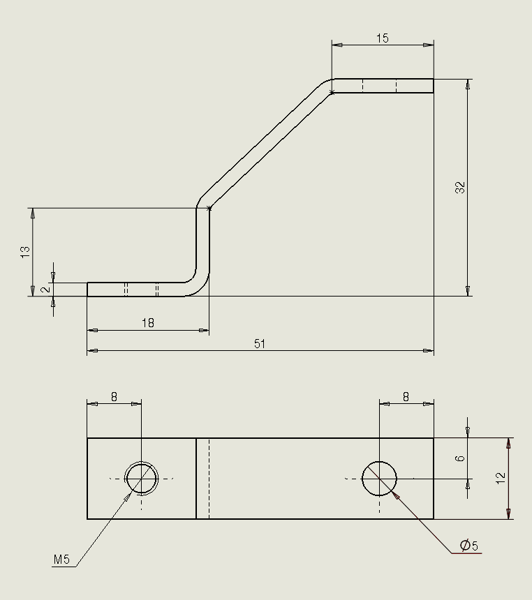

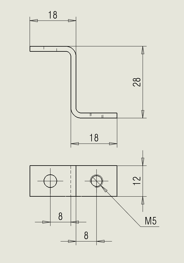

Une bonne âme pourrait elle me communiquer les cotes des 2 petites pattes métalliques qui fixent les premiers caches vario de 103.
Je n'en ai pas et voudrais les refaire.

j'ai honte, ma prise de cotes n'est pas précise Embarassed
pas facile sur un moteur monté Rolling Eyes
la position des trous n'est pas exacte, la largeur et l’épaisseur peuvent être adaptées

Merci pour ces plans nickels Okay
103 for ever
Messages: 3 424
MessagePosté le: Mer 28 Mar - 09:45 (2018)    Sujet du message: Pattes support pare courroie Répondre en citant
de rien !
n’hésite pas à adapter, comme je l'ai dit, j'ai pris des cotes sans démonter le moteur ....
