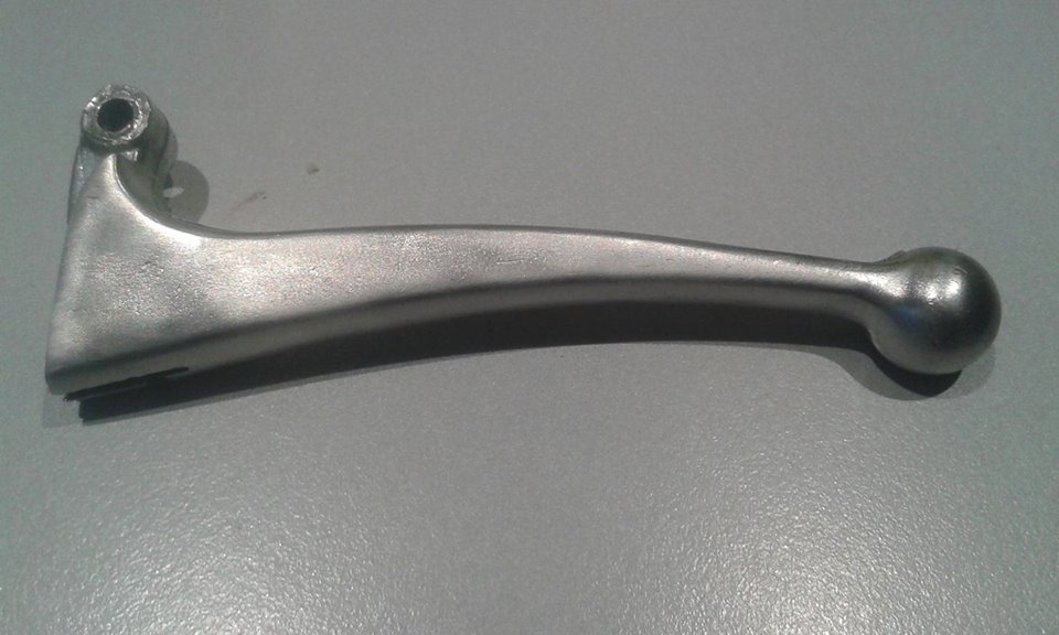

bonsoir
je dois m'attaquer à la remise en état des poignées de freins comme sur la photo
les miennes sont piquées et rayées quels sont vos conseils pour leur redonner jeunesse  Question

papier de verre 500 et 800 et huile de coude ...

j en suis la et apres faut il vernir ou autre afin de preserver le rendu  Question

tu laisse tel quel ou si tu es maniac belgom alu de temps a autre.

Le Belgum chrome donne aussi d'excellents résultats sur l'alu

et un vernis satiné dessus histoire qu'elle reste propre non  Question

fais un essai de vernis si tu veux. perso, je pense que c'est pas utile vu qu'on a les paluches souvent dessus.
donc ca entretien le coté propre. Razz

Tu peux passer un coup de laine d'acier 000 pour lui donner un aspect plus brillant et finir au Belgom si tu veux voir ton reflet dedans  Wink

je vais tenter de vernir on verra bien car j ai peur que ca se réoxide a nouveau
sont elles traitées d'origine  Question
