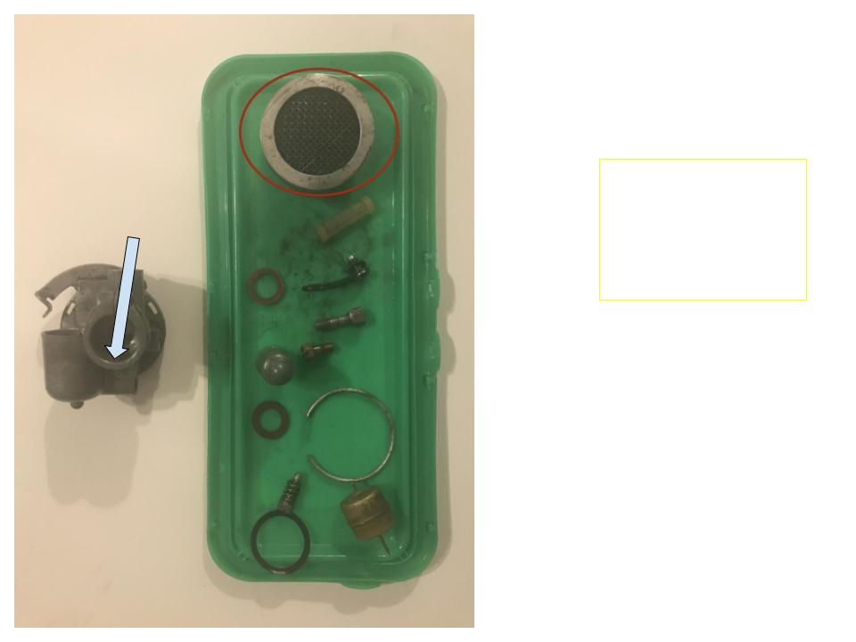

Bon alors, je viens de démonter le carbu (un peu plus compliqué que je ne pensais, mais bon pas trop mal pour une première). Je pense avoir enlevé toutes les pièces:
Je vais faire tremper tout ça dans du vinaigre blanc (je n'ai pas d'essence pure) pour la nuit et je m'attaquerais au "fil dans les trous" demain, lorsque j'aurais trouver un fil adéquat Smile
J'ai quelques petites questions toutefois:

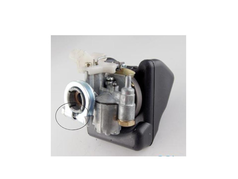

  1. En démontant le carbu je me suis rendu compte que la boite à air était déchirée en partie. Est ce un soucis/la source de mes soucis au départ?
  2. Il y a t il une façon de nettoyer le filtre à air (entouré en rouge dans la photo plus haut)? Est ce ok de le plonger dans du vinaigre (ou autre liquide)? Il me semble bien sale, mais je ne sais pas si ça vaut le coup de le nettoyer...

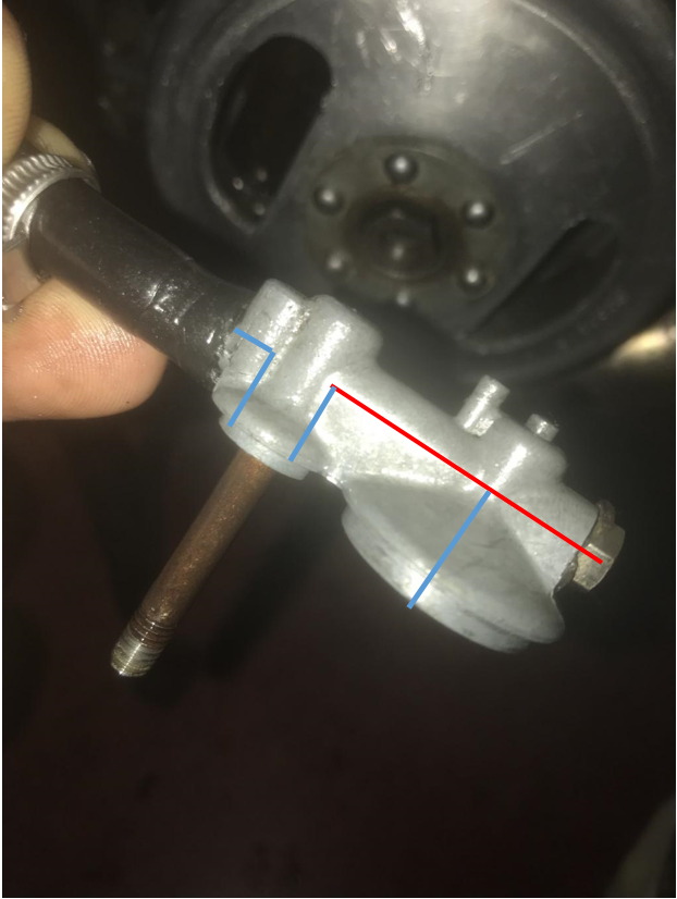

  3. J'ai du laisser une partie du carbu sur la mob (photos ci-dessous) parce que pas moyen d'enlever le tuyau d'arrivée d'essence (ultra serré). J'ai remarqué au bout par contre que le joint était tout pourrit, mais je ne sais pas du tout à quoi il sert... quelqu'un peut m'éclairer? Est ce que je devrais le remplacer?

le filtre a air cassé c'est commun mais ca se répare est ca n'est pas trop grave (ca ne gene pas en principe le fonctionnement)
par contre les joints du carbu hs je pense que ca peut occasioner des problemes le mieux est donc de les changer

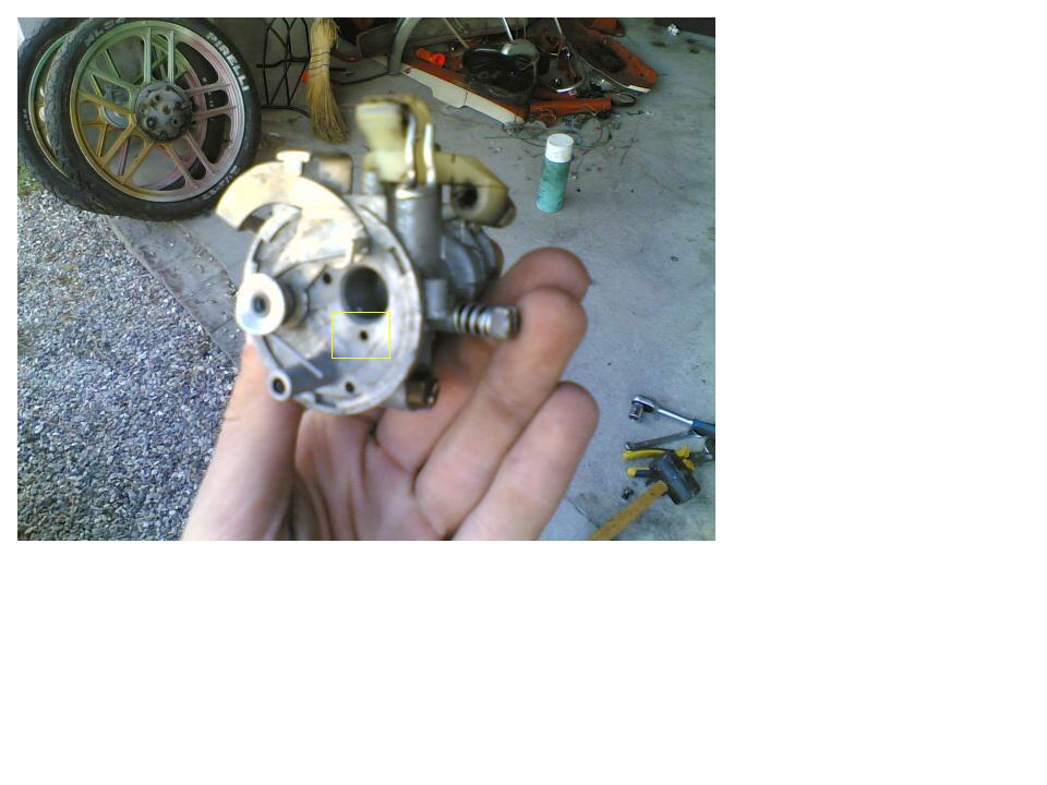

enfin j 'ai longtemps galéré sur ce carbu j'ai meme en telephonant au fabricant (qui m'a confirmé qu'il etait HS)
au sujet de ce dis BB plus haut le petit trou je mets une photo pour te montrer ou il est
donc le techincien de chez gurtner m'avait dit que si ce trou etait bouché le garbu etait mort
j avais à l'epoque tout tenté (fil de fer fin ultras sons etc) puis en dernier recours j'ai déposé une goutte d'acide phosphorique dans l'orifice arriere cote filtre a air et la ca a commencé a mousser doucement et en repetant l'operation plusieurs fois ce fameu petit orifice s'est débouché
sur la photo la fleche indique l'emplacement du trou
Messages: 985
MessagePosté le: Mar 27 Mar - 07:23 (2018)    Sujet du message: Embrayage ou Allumage ou Autres? Help!! Répondre en citant
voila l'endroit par lequel j ai déposé une goutte d acide (carré jaune)
attention pas laisser agir trop longtemps (5 a 10 mn)  et rincer à l'eau clair entre chaque goutte

la belle vis sur la partie que tu n'as pas réussi à enlever de la durite sert simplement à boucher le trou de perçage lors de l'usinage après fonderie. elle te permet par la même occasion de nettoyer correctement le canal Okay
pour mieux te faire comprendre : en rouge ce qui est usiné et en bleu ce qui est déjà la après fonderie : (grossomodo pour le bleu)

Normallement, il n'y a pas de joint sur la petite vis car elle est conique. Essaye de l'enlever pour retirer cet horrible joint !

Concernant la petite vis au bout de la durite, j'ai retiré le joint, mais bon la vis me semble pas très conique. Si jamais j'ai des soucis, je tenterais de trouver un autre joint similaire neuf.

Il y a une petite partie conique sur la petite vis si tu regardes bien. C'est ça qui fait l'étanchéité.

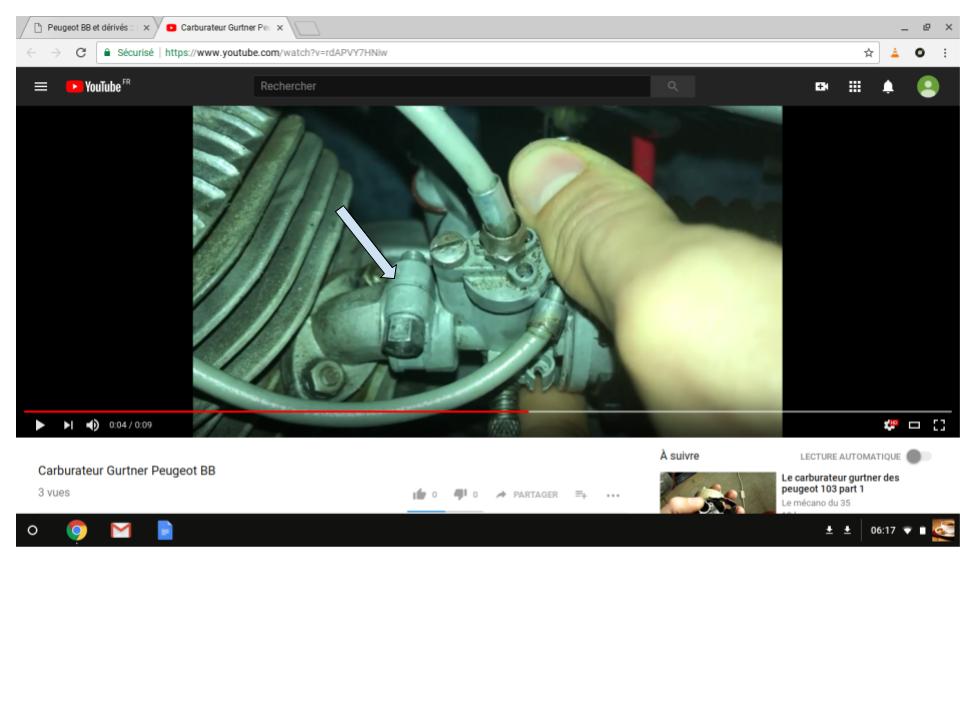

Je n'arrive toujours pas à démarrer malheureusement... Je vous attache une vidéo de ce qu'il se passe. Peut être que ça vous donnera quelques pistes. On peut clairement voir que dés que j'arrête de pédaler le moteur ne s'entraine plus.

Je me suis demandé également si je n'avais pas un soucis au niveau de la pipe d'admission et plus particulièrement avec la fixation du carbu. Sur cette vidéo vous pouvez voir que je peux bouger le carbu sans effort alors qu'il est serré à fond sur la pipe: https://www.youtube.com/watch?v=rdAPVY7HNiw Est ce que cela pourrait créer une prise d'air malgrés le fait qu'il soit bien en buté avec le joint à l'intérieur?
Ah oui et j'ai reposté la vidéo sur Youtube qui ne marchait pas aussi: https://www.youtube.com/watch?v=G-JhBR2KjjQ On voit bien ce qu'il se passe quand j'essaye de démarrer et ensuite arrête de pédaler.

bon deja tu as un souci avec la fixation du carbu ca peut etre ca la source du pb
on voit sur la video qu'il est serré presque a fond car les extremites de son collier de fixation se touchent
il faut d abord savoir si ce collier ne fait pas partie integrante du carbu  Question  peux tu le faire pivoter autour ou pas  Question
ce qu'il faut faire a mon avis si il n'est pas solidaire du carbu
a l aide d'une scie a metaux ou autre agrandir d'un ou deux mm l'espace entre la jointure des deux extremites (voir photo avec partie entourée) et si ca marche du devrais retrouver un bon serrage

MessagePosté le: Ven 4 Mai - 09:24 (2018)    Sujet du message: Embrayage ou Allumage ou Autres? Help!! Répondre en citant
Alors oui, le collier fait en effet partie intégrante du carbu. Egalement j’ai un soucis avec le filetage, ou la vis, puisque celle ci tourne dans le vide et impossible de la sortir. Même avec la technique du tournevis sous la tête... Encore moins de la serrer plus. Je pensais également rajouter un écrou de l’autre coté et tenter de serrer, mais il n’y a pas assez de place pr que l’écrou se place suffisemment prêt du collier en serrant. Est ce que eventuellement rajouter une épaisseur autour de la pipe d’admission (une sorte de sparadra scotché autour) et replacer le carbu par dessus en espérant que ça comble l’espace qui fait que ça bouge sans serrer? Je sais c’est du bricolage à deux balles à ce niveau, mais bon...  Laughing  ça fait un mois que je roule plus et que je n’arrive pas à trouver pourquoi  Crying or Very sad
Messages: 3 054
MessagePosté le: Ven 4 Mai - 09:28 (2018)    Sujet du message: Embrayage ou Allumage ou Autres? Help!! Répondre en citant
il faut que tu arrives à extraire la vis. ton soucis est exactement comme le mien : taraudage foiré et impossible à enlever.
il faudrait que mettre en tension les filets pour arriver à dévisser (comme tu as fait avec le tournevis)
de mémoire j'avais utilisé une pince pour appuyer sur le bout de vis qui dépasse tout en dévissant.
occupe toi de ce problème, ça éliminera cette possibilité de prise d'air

MessagePosté le: Mer 23 Mai - 14:50 (2018)    Sujet du message: Embrayage ou Allumage ou Autres? Help!! Répondre en citant
Salut Clemdelacreme,
Je viens de rencontrer exactement le même problème que toi. J’ai trouvé la solution en mettant simplement une vis de côté pour immobiliser le carbu sur la pipe. Tu perces la bague de serrage au diamètre 2 quelque part sur le côté, tu taraudes au diamètre 3 le trou. Ensuite tu montes sur la pipe et tu marques sur la pipe au travers du trou avec un petit marqueur fin. Tu fais un trou borgne sur la pipe au diamètre 4 (trou non débouchant). Ensuite tu passes une vis de 3 qui va venir pointer dans le trou borgne et serrer la pipe contre la bague. Le fait d’avoir la vis qui entre dans le trou borgne empêche le carbu de tourner autour de la pipe.
Al
