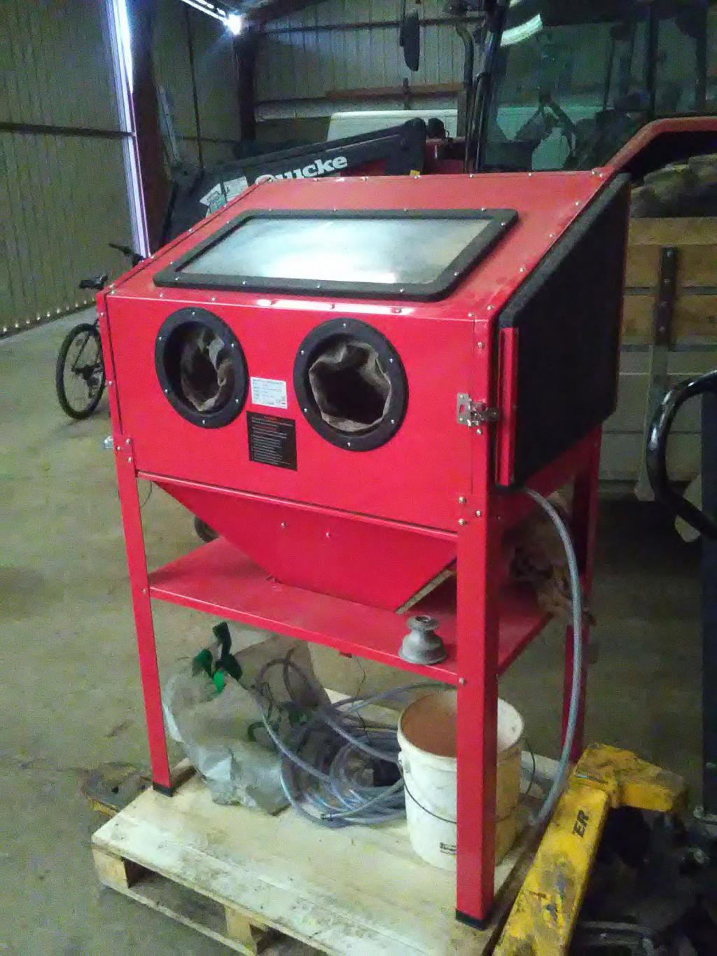

Hellowww !
j'ai fait un nouvel achat (enfin, ça fait longtemps mais je l'ai reçu il y a 15j après 4 mois de délais Bannir)
c'est bien pratique pour décaper sans (trop) se fatiguer :

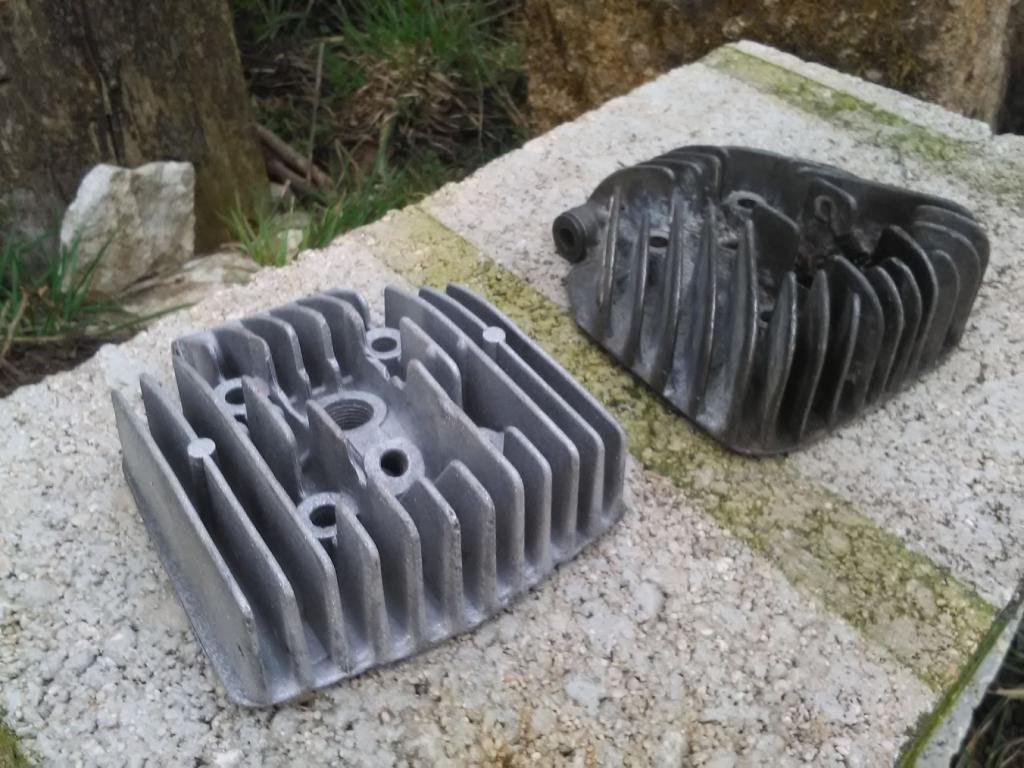

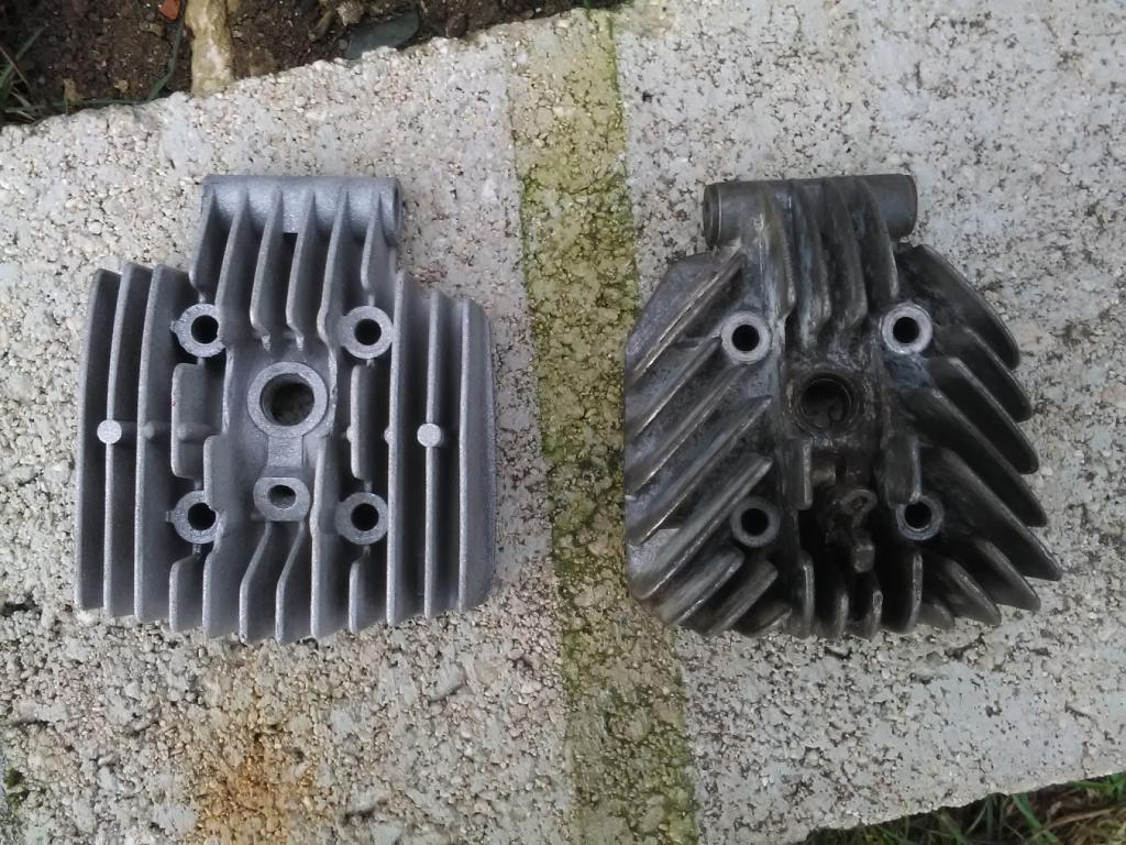

j'ai décapé une culasse de tobec pour un pote. elle vas être peinte donc pas de soucis pour l'état de surface rugueux, au contraire !
je peux passer au maximum un Jerrican de 20L dans ma cabine. plus gros c'est pas pratique ...
j'ai un sac de bicarbonate pour décaper de l'alu sans marquer mais il est humide ... a faire secher !
plein d'essais en perspective !

MessagePosté le: Jeu 5 Avr - 11:56 (2018)    Sujet du message: Sablage Répondre en citant
Nickel !
Niveau compresseur, tu as quoi ?
j'ai un bicylindre en ligne de 100L, c'est juste juste. il maintient 6bar en continu et tourne en permanence .... j'ai pas envie d'investir dans un plus gros même si ça serait pas mal quand j'utilise la clé à choc camion ou la fraise pneumatique ...
MOB26120 a écrit:
super utile ca mais encombrant et cher
encombrant, tout dépend de la place que tu as Mr. Green
je l'ai mis sur palette pour pouvoir la déplacer au tirepal
je l'ai payé 300€ (payé HT avec une grosse remise) mais c'est du petit matosse ! de tôle chewingum, de la visserie plus que douteuse ....
et la durée de vie de la buse céramique est estimée à 10h Shocked
sachant que j'en ai déja fait au moins 5h ....

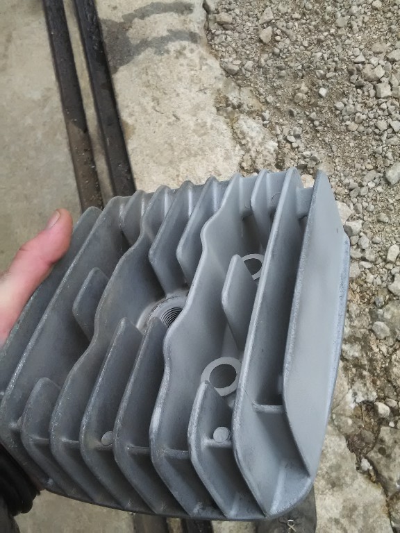

mes tests se poursuivent avec le sable fin que le mec m'a donné pour essayer. le resultat est plus que bluffant Shocked :
le sable n'agresse pas et dépoli l'alu pour le rendre mat.
Comment le faire briller sans galérer avec les ailettes de refroidissement ?

MessagePosté le: Mar 10 Avr - 07:18 (2018)    Sujet du message: Sablage Répondre en citant
c'est surtout micro-abrasif, je pense pas qu'il y ait de réaction chimique sur l'alu ....
mon but est de retrouver une certaine patine, pas de faire un poli-miroir Mr. Green

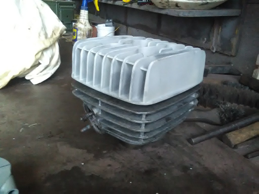

MessagePosté le: Mer 11 Avr - 07:31 (2018)    Sujet du message: Sablage Répondre en citant
c'est pas une harley non plus ! c'est une kawa Mort de Rire
j'ai essayé d'essuyer de l'huile sur une piece sablée et la patine est sympa mais ça risque de s'encrasser

MessagePosté le: Dim 15 Avr - 21:03 (2018)    Sujet du message: Sablage Répondre en citant
Lorsque tu sables une pièce, c'est normal qu'elle soit mat. Si tu veux qu'elle soit moins mat il faut faire un micro-billage. C'est moins violent que le sablage.

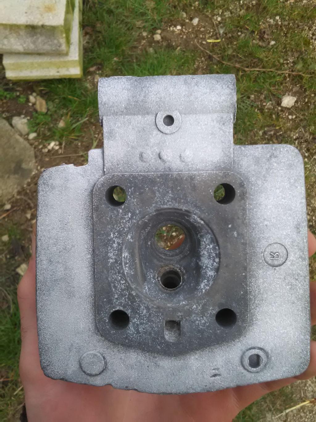

MessagePosté le: Lun 16 Avr - 07:57 (2018)    Sujet du message: Sablage Répondre en citant
j'arrive à retrouver une patine assez facilement en frottant à la paille de fer 0000.
Le sable fin va super bien je trouve! meme pour décrasser les plans de joint Okay
