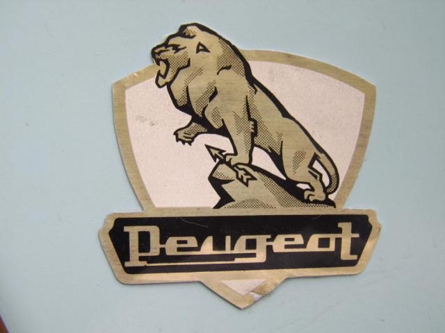

Du coup, il me vient une question... Sur le réservoir, il y a un écusson du lions... C'est peint ou s'agit-il d'un autocollant ?
Encore merci de vos réponses !
Messages: 14 734
MessagePosté le: Jeu 12 Avr - 19:47 (2018)    Sujet du message: Conseil d'achat Répondre en citant
Il s'agit d'écussons qui sont imprimés sur une feuille d'alu très fine et collée sur le réservoir.
Pas évident à trouver, effectivement...

Au pire, j'ai vue qu'il y en a un sur la mob... j'aurais plus qu'a le redessiner sur ordi, l'adapter au bonne mesure, et voir pour le faire imprimer chez un imprimeur ^^
