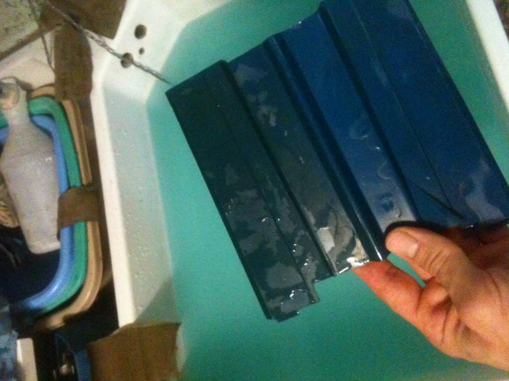

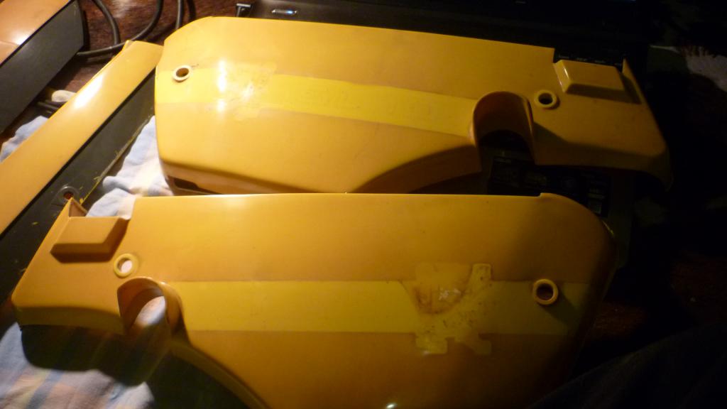

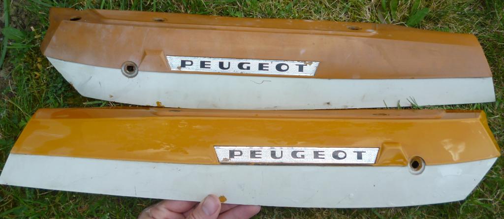

alors c'est un travail de longue hallaine et dis toi que ça prend BEAUCOUP plus de temps que faire une nouvelle peinture mais après le résultat est  Embarassed Embarassed  et au moins tu peux dire elle est dans son jus et les gens vont  Shocked Shocked Shocked   Mr. Green Mr. Green
donc commençons ==>

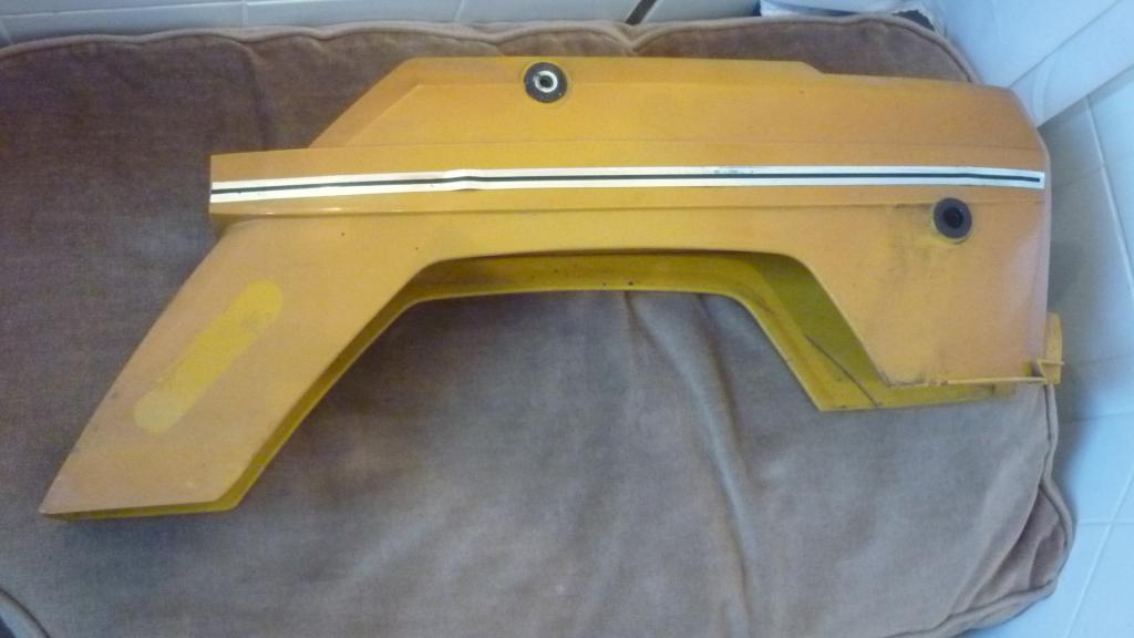

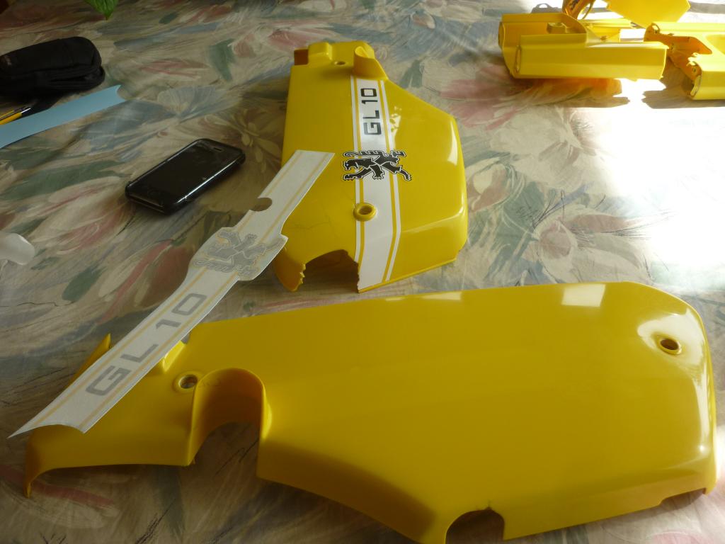

comment passé de ça ........... a ceci ( et la encore le brillant n'est pas de retour mais la couleur d'origine OUI!)
il y a pas de miracle sans de la transpiration => il faut poncer =>
PERSO => j'ai commencé avec du gros 400 et je préconise a l'eau vu que sinon le papiers sature vite avec la poussière de plastique deplus  tu vois bien mieux ou t'en est apres chaque coup a l'eau qui passe dessu que quand c'est sec et plein de poussière
après faut osser y allé => faut savoir que les pièces plastiques sont moulés en couleur aparante donc c'est pas comme une peinture carrosserie qui est x mm d'épais
donc souvent le plastique ça terni avec le soleil mais en faite c'est juste la couche de dessu....
après une fois la pièce sec tu me dira oui mais c'est rugeux et mat> c'est moche Laughing  => voilà ou tout commence .....et ce qu'on appel "polir" une pièce (que se soit du metal, plastique, moyeu de roue en alu) => tu sauras tjrs tout faire brillé
= tu diminu le grain de ton papiers emri (600-800-1000-1200) et tu changes de 90° a chaque fois le sence de frottement  Arrow ceci pour enlever les vallées et montagnes que ta crée dans le mouvement d'avant
et une fois arriver a du 1.200 tu sentiras déjà que ca devient nettement plus lisse au touché
après reste plus qu'a refaire venir l'éclat
et la même principe...... mais juste avec une pâte a polire ( j'utilise "commandant 4" suivi d'un nr 7 après) sur chifon
c'est un travail de malade  Mad Bannir Razz  surtout sur une 104 Exclamation  => il y a QUE du plastique  Mr. Green Mr. Green  j'ai déjà u des offres de fou pour ma 104 = 1.000 euro  Shocked  mais vu le travail que j'ai mis de dans et en y pensant c'est fou.... et même ça n'a pas de prix et je le referrai probablement jamais
alé si sur une GL10  Embarassed

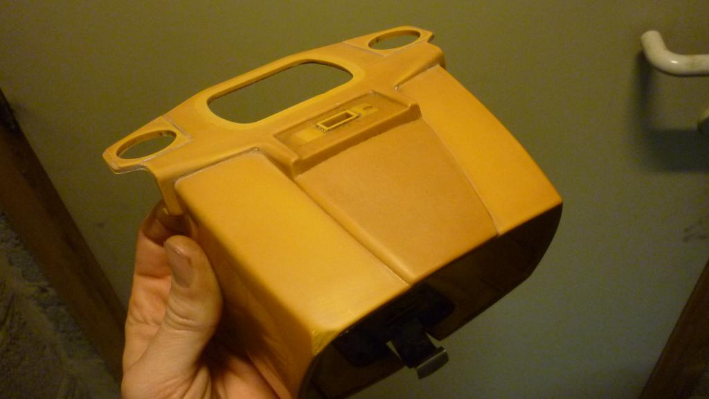

petit comparatif
GL10 de 1975
102 MS de 1973
Messages: 14 740
MessagePosté le: Lun 23 Avr - 10:03 (2018)    Sujet du message: faire revenir l'éclat/couleur d'origine de pièce plastique Répondre en citant
cricrib a écrit:
salut!
petit comparatif
Impressionnant Shocked

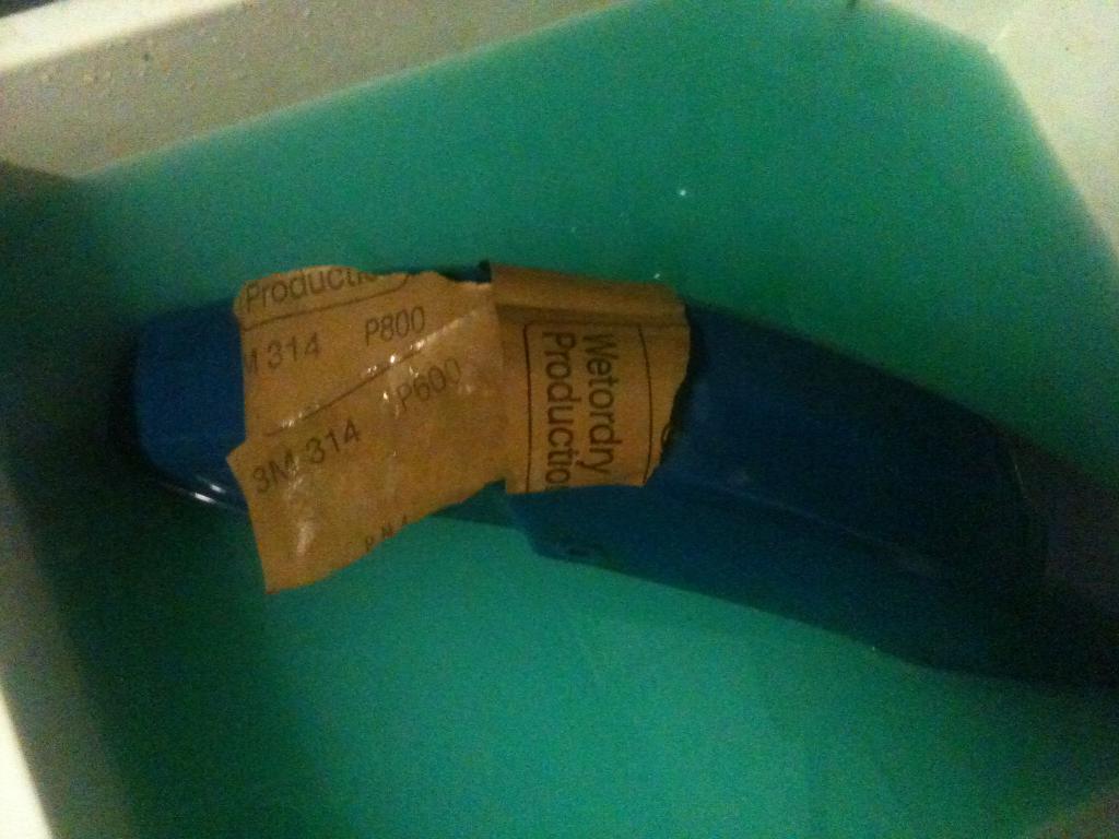

j'ai commencé au 400 à l'eau comme le préconise Jason... n'en voyant pas le bout...j'ai opté pour la manière forte ...
j'ai sorti ma ponceuse et j'ai dégrossi au gros grain ...
et ensuite 400 à l'eau et je passerais à l'étape 600 pour finir à 1000 à l'eau.

@spad => ah content que ça t'ai aidé => j'avais d'abord envoyé ce procédé en message privé et me suis dis alé ça peut peut-etre convaincre d'autre a maintenir le beau potentielle du dans son jus  Embarassed Exclamation Cool
@ cricrib je suis trop fière de te voir le faire => après tu verra qu'elle fierté ça va te donné de pouvoir dire eh oui elle est dans son jus  Mr. Green Okay
c'est vrai que dépendant du avancé du ternissage de la couleur il est parfois de prendre un grain plus gros pour y arrivé ( tant que la matière et épaisseur plastique le permets...) mais après le plus important c'est de décroitre le grain pour avoir une finition lisse et brillante

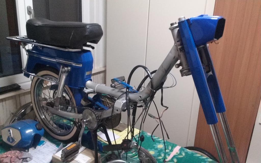

j'ai fait le phare mais il est en triste état...cassé et fendu de partout, mais je vais essayé de le sauver Wink
je l'avais remplacé par un modèle de 103 Vogue ou MVL gris mais ça ne me plaît pas trop Rolling Eyes
je me posais la question suivante: tu utilises une pâte à polir pour retrouver le brillant d'origine , mais le brillant ne s'estompe t'il pas avec le temps?

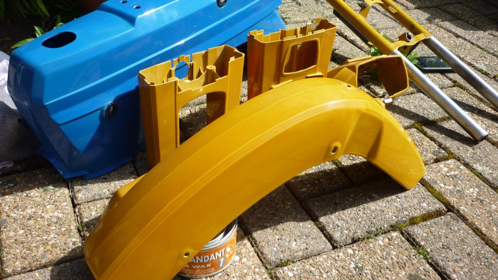

MessagePosté le: Mar 24 Avr - 09:44 (2018)    Sujet du message: faire revenir l'éclat/couleur d'origine de pièce plastique Répondre en citant

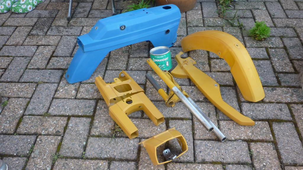

alors pour ce qui est de pate a polir
j'utilise du COMMANDANT (nr 4 pour peinture ou piece terni => vs verrez que c'est un peu granulé ...  et après je fini avec du nr 7)
TU VOIS LE POT SUR LES IMAGE DES PIECE 104 ( VERT = nr4   & orange = NR7)
perso sur mes 104 /gl10 la brillance ne c'est pas encore terni mais après vu leurs travail que j'ai effectué dessu j'avoue je les ai pas encore sorti souvent Mr. Green

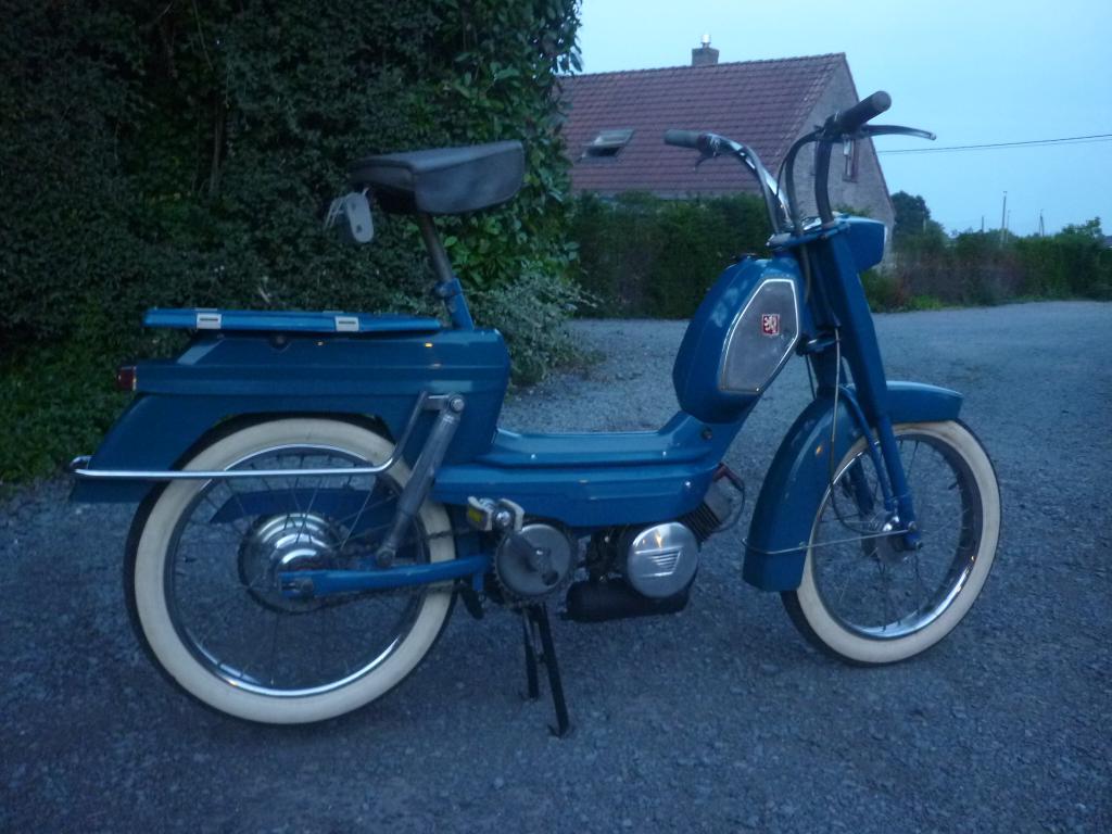

Messages: 1 658
MessagePosté le: Lun 9 Juil - 16:29 (2018)    Sujet du message: faire revenir l'éclat/couleur d'origine de pièce plastique Répondre en citant
alors la couleur de la première 104 est efficement complètement different que celui des 104 récente
ça prouve bien que la couleur sais changé BEAUCOUP donc ne doute pas une sec que c'est possible => C EST POSSIBLE
sur les vielles 104 les réservoir avais effectivement les flant chromés et des logo translucide rouge ou blanc dépendant la couleur bleu ou safran de la 104 et les carter moteur étais aussi differents
==> c'est un bleu beaucoup plus foncé....
pour te montré le pare d'une 104 récente
la difference que tu va avoir avec le bleu terni et le bleu ratrappé (non fait brillér mais juste poncé a ce stade)  va etre de cette difference
sur l'image suivant toute les pièce ont été lustré après ponsage
le faite qu'un autocollant d epoque protège la couleur d'origine... en voilà un exemple!

MessagePosté le: Mer 25 Juil - 10:47 (2018)    Sujet du message: faire revenir l'éclat/couleur d'origine de pièce plastique Répondre en citant
un seul de fait pour le moment...
