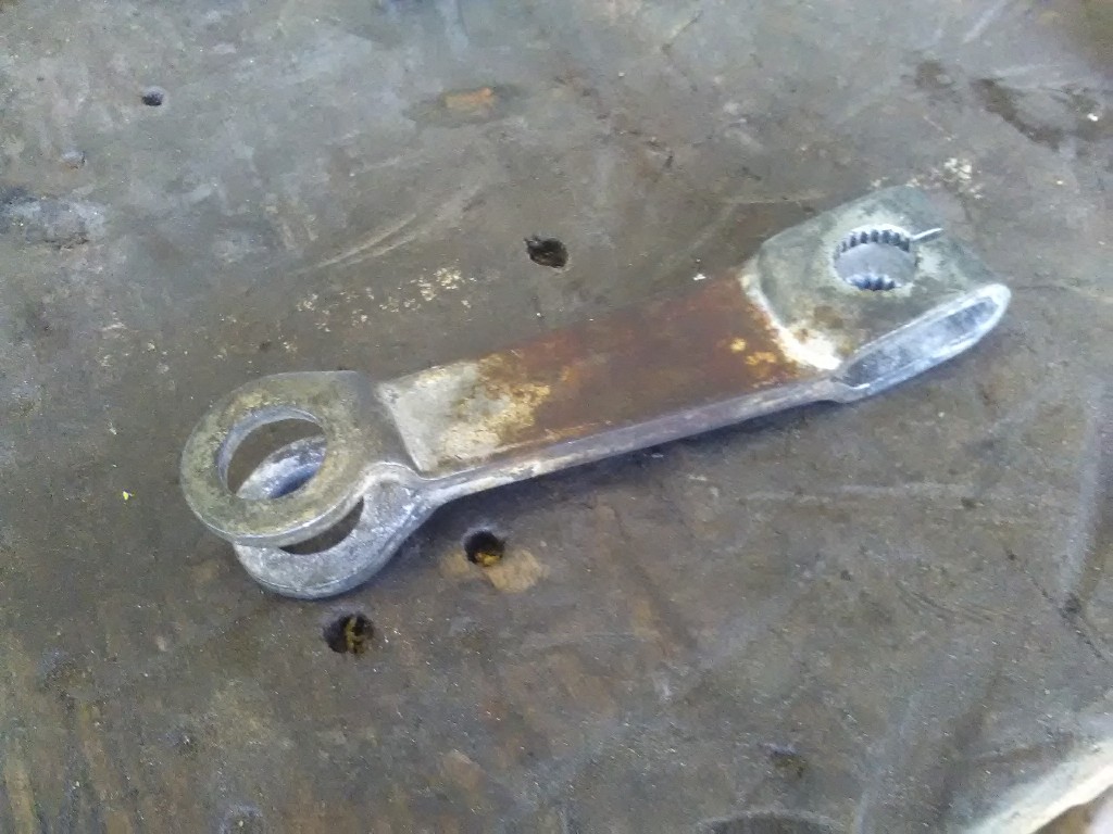

voici une pièce qui vient du tambour de ma moto, sale état :

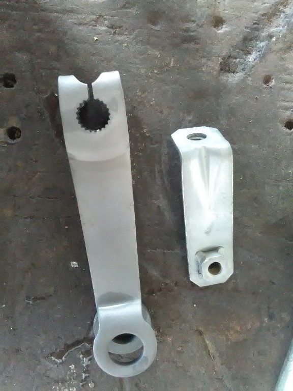

un petit coup de sablage. (la pièce à coté est déjà zinguée, pour comparer la couleur) :

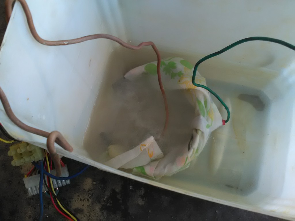

la vla dans le bain :

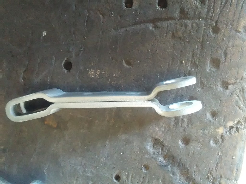

après un petit coup de laine d'acier 0000 pour faire briller :

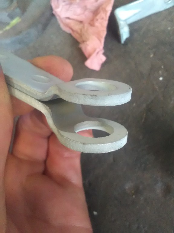

et sur celle la on voit que le zinc ne s'est pas appliqué à l’intérieur. ben oui ! L’électricité c'est feignant, ça passe au plus court ! Donc pas dans les recoins.
pour y remédier j'ai mis l’électrode bien calée au milieu et j'ai recommencé le processus

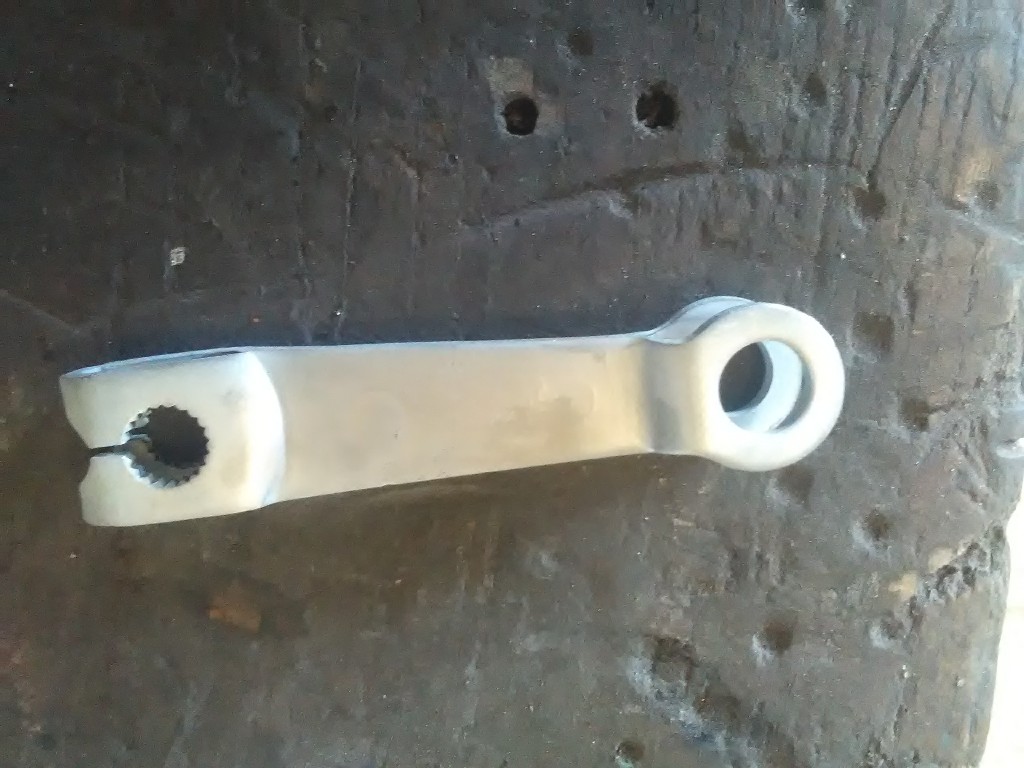

je suis plutôt satisfait du résultat ! je vais avoir un tas de pièces à faire pour ma moto et pour mon 103 où toutes les petites pattes de fixation zingué d'origine sont toutes rouillées.

C'est franchement tout bête à faire en plus. Une vieille alim de pc, de l'acide chloridrique et un bout de gouttière en zinc volé sur le toit du voisin
Sur le blog il indique tourner à 1A. Mon installation tourne à 1,5 et ça fonctionne quand même. Le secret est dans la préparation de piece à zinguer Okay
