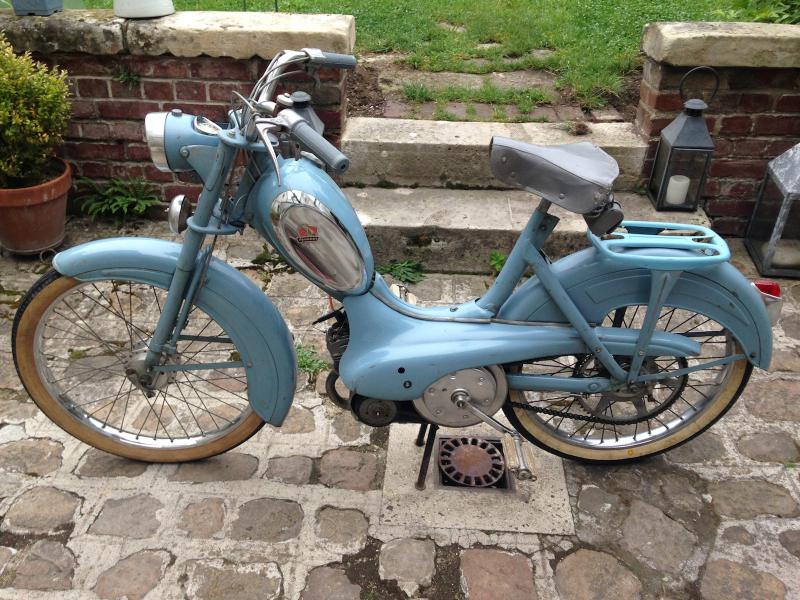

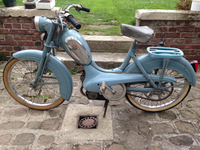

Je vous présente ma nouvelle Titine que je suis allé chercher hier après-midi.
Toute d'origine, c'est une première main, la mère du petit bonhomme qui me l'a vendu l'ayant achetée neuve.
Il a pas bien su me dire quand (début 60 d'après lui).
Il m'a expliqué qu'elle a fait 10 km par jour pour aller au boulot pendant une dizaine d'années, qu'ensuite elle a été remisée pendant plus de 30 ans (la BB, pas la grand-mère...) et qu'il l'a ressortie pour son fils il y a 3 ans. Mais le fils n'en a pas voulu et ça lui prenait de la place, alors il l'a mise en vente.
Elle m'a bien plu tout de suite. Complète et à peu près d'origine partout (sauf le feu ar et les poignées)
Si vous voyez d'autre chose qui cloche n'hésitez pas à me le dire j'essaierai de corriger le tir.
Autres époque, ce monsieur était très fier de m'annoncer avoir repeint le porte-bagage avec un restant de peinture de R5 "pour faire plus propre"... Dommage !

Y a plein de petits détails sympa je trouve:

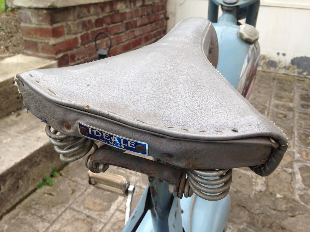

La selle me semble être la bonne d'époque...

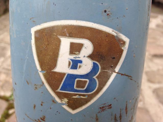

Le petit autocollant à l'arrière du garde-boue est bien sympa...

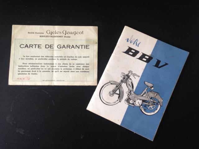

J'ai même eu droit à la notice d'époque et la carte de garantie...

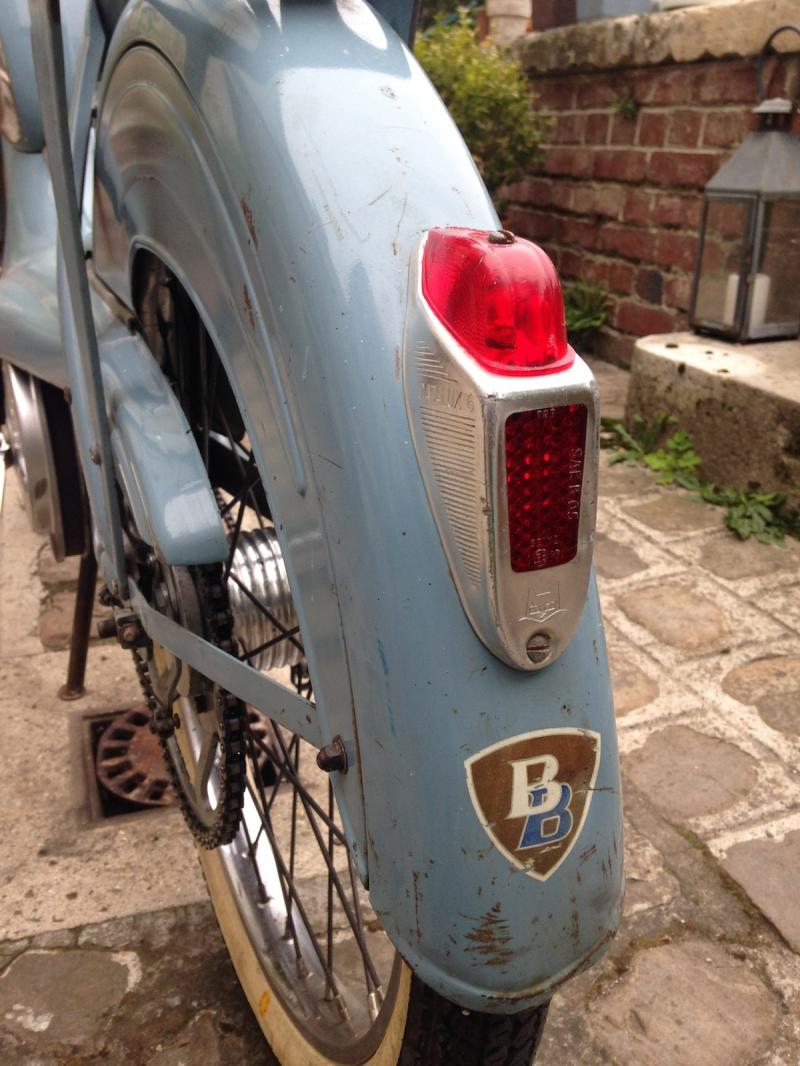

Vais me mettre à la recherche du feu arrière et de poignées plus proches de celles d'origine...

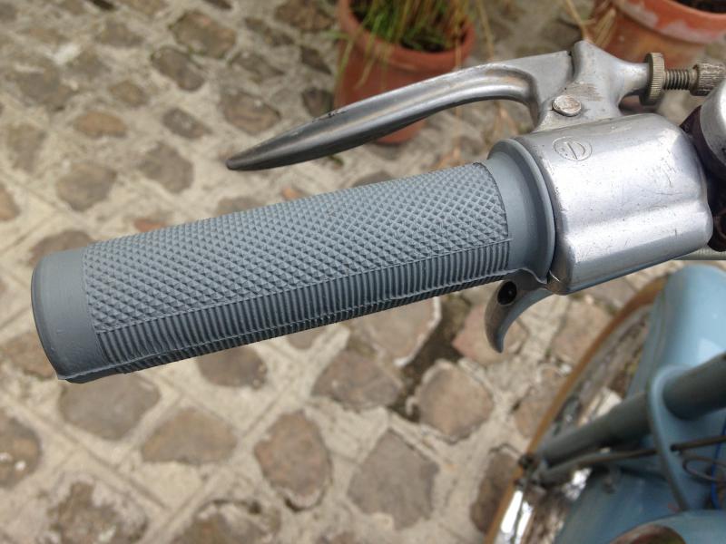

Super, merci pour le lien. Ca à l'air correct. J'avais acheté quelques poignées pour mes 102 sur un autre site, mais une fois reçu j'etais très reçu de la qualité...
Et pour la BB VT, je n'arrive pas à trouver ce qui était monté en origine à l'époque. Gris c'est sur, diamètre 22 et 25 ça à l'air correct... J'ai bon ?

Normalement, ce sont des CLB, non ?
Messages: 14 734
MessagePosté le: Lun 16 Avr - 09:00 (2018)    Sujet du message: Nouvelle BB Répondre en citant
https://www.macadam2roues.com/fr/poignee/676-clb.html
C'est ce modèle. Elles sont un peu courtes il me semble peut être, à vérifier.

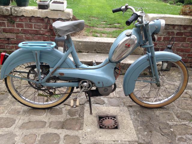

Bonsoir à tous,
Des nouvelles de ma petite BB.
J'ai finalement réussi à trouver des poignées (en 110) qui si elles ne sont pas strictement d'origines ont un bon look qui correspond à peu de chose aux modèles originaux.
J'ai aussi trouvé un feu arrière Soubitez Catalux 6, alors qu'il me semble qu'à l'origine il s'agissait d'un Catalux 7. Mais qu'elle est la différence, si ce n'est la taille ?

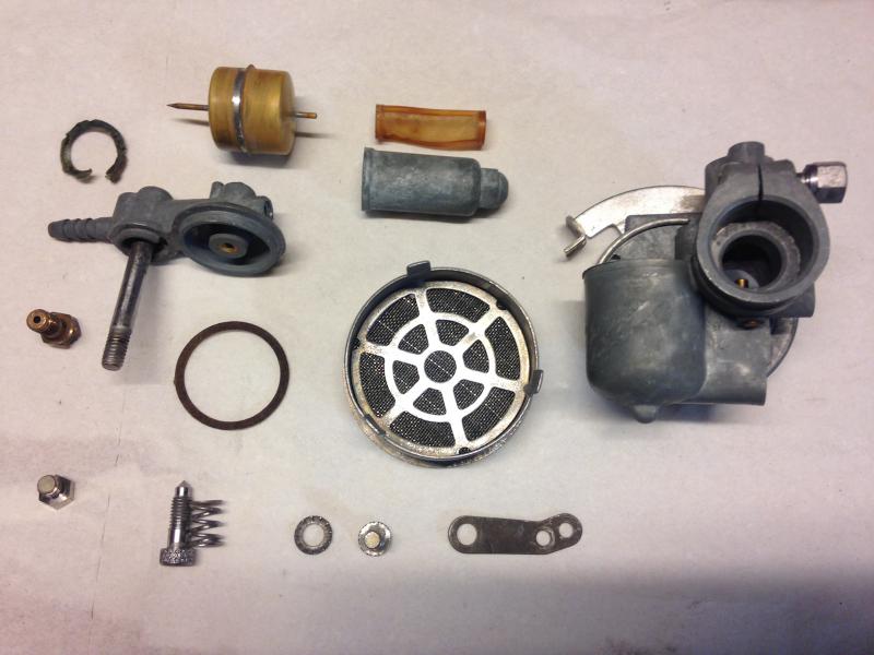

J'avais une petite fuite au carbu (classique on dirait ?) au niveau du joint de la cuve de décantation.
Donc démontage du carburateur et passage aux ultra-sons.
Remontage avec tous les joints neufs.
Démontage et changement des joints du robinet d'essence.
Au final plus aucune fuite...

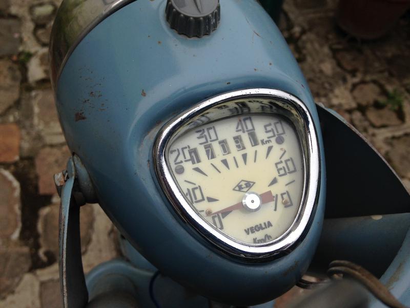

J'ai aussi récupéré un compteur qui me semble être le bon, à savoir un ED - Veglia gradué jusqu'à 70 Km/h (il me semble que les BB 104 ont le même...)
En revanche il me manque le câble et le démultiplicateur, ainsi que le joint du compteur qui ne m'a pas été livré comme prévu...
Avant :
Après :

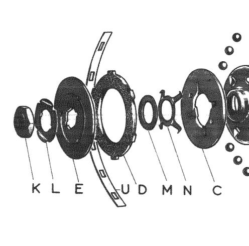

J'ai un petit conseil à vous demander :
Lorsque la machine est plutôt chaude, l'embrayage colle à la décélération (le régime moteur met quelques instants à descendre après le lâché de poignée) et après un ralenti de quelques secondes, il y a un bruit métallique qui ressemble à une "salade de billes en tout sens" lors de la remise des gaz. J'émets l'hypothèse d'un boisseau mal réglé et d'un ressort en étoile trop mou. Qu'en pensez-vous ?
Messages: 14 734
MessagePosté le: Jeu 17 Mai - 00:33 (2018)    Sujet du message: Nouvelle BB Répondre en citant
Ca peu être le boisseau qui coulisse mal ou le ressort un peu faiblard ou le cable qui revient mal. Ca peut être aussi un débit d'essence un peu juste et le temps que le niveau remonte, elle est un peu accélérée.
Pour la salade de billes, peut-être qu'il manque la pièce ressort (U) qui permet de caler le disque ?
