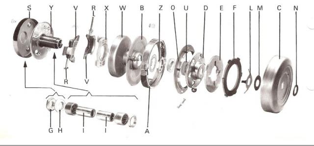

Il y a un reglage à faire à l'aide de rondelles d'épaisseurs différentes en fonction de ton vilo.
Tu devrais trouver la procédure sur la RTM du 103

En modifiant l'épaisseur de la rondelle M, tu ajustes le jeu entre le disque en Ferodo et le flasque (E).
Dans ton cas, si ça bloque, tu dois augmenter l'épaisseur de cette rondelle M

C'est assez logique car ainsi tu desserres la pièce qui porte les billes et donc, tu appuies moins sur le disque, tu piges ?
Messages: 1 056
MessagePosté le: Jeu 10 Mai - 10:41 (2018)    Sujet du message: Variateur qui ne se monte pas Répondre en citant
De calage  Mort de Rire  En effet, je pensais que ça ne ferait qu'écraser l'araignée, mais tu as raison, j'avais oublié que c’est une pièce mobile  Rolling Eyes

entre l écrou de 32 (Z sur le schémas ) et la rondelle épaisse en métal (U sur le schémas) viens se placé une rondelle en plastique blanche, elle existe en deux épaisseur, fait gaffe tu devrais avoir la plus fine.
compare avec un autre embrayage qui fonctionne si tu en as un
courage! tu peu le faire

ok mais son épaulement doit s appuyé sur l'écrou de 32 mm
fait nous une photo en éclaté de ton embrayage, comme ça on pourra te vérifié l'ordre de montages des pièces et leur sens

Peut-être une autre piste. L'écrou qui verrouille l'embrayage au vilo possède un épaulement. La partie ronde va vers l'embrayage, la partie hexagonale vers l'extérieur.
Messages: 1 056
MessagePosté le: Jeu 10 Mai - 17:47 (2018)    Sujet du message: Variateur qui ne se monte pas Répondre en citant
Négatif, j'ai vérifié, l'écrou est bien dans le bon sens et frappé pour empêcher qu'il ne tourne. Mais merci quand même de continuer à chercher !

je viens de voir ta vidéo, 3 choses me semblent incorrecte:
1 il te manque effectivement un canon comme tu dit a l'interieur ou se trouve les roulements, soit tu as un seul canon qui fait la longueur totale et couvre les deux roulements, soit 2 canons (ancien vario). au serrage tout s'écrase et tu te retrouve en prise directe, ton soucis vient de là.
2 la rondelle qui vient avant la pose de l'écrou de l'embrayage sur le vilo me parait etre incorrecte, elle parait en métal.
3 ta rondelle d'appuis qui vient sur l'écrou de 32 est morte car elle n'a plus d'épaulement.
tu tien le bon bout

Donc je résume : pour le coup du canon, je suis d'accord, il m'en manque un, je vois un roulement. Je suis actuellement en recherche, mais impossible d'en trouver un à un prix normal... La rondelle est bien en métal, c'est grave docteur? Je l'avais mise en remplacement, n'ayant pas celle d'origine, ça influence réellement? Si oui je peux découper une rondelle à la bonne taille dans du caoutchouc ! Par contre, j'ai pas compris le coup de l'épaulement... Tu peux m'expliquer plus précisément ce qui manque? Enfin bon, j'espère voir la fin du tunnel d'ici peu ! Merci beaucoup de ton aide, ainsi qu'aux autres !

donc rondelle en métal pas bon, et pour l autre avec épaulement regzrde le lien si dessous, il y as les deux rondelle qu il te manque

entre Z er O posé sur l'écrou de 32, non pas de caoutchouc, elle doit supporté le serrage de l'ensemble de l'embrayage sans s'écrasé, idem pour celle derrière l'écrou de serrage de montage de l'embrayage.

Le mec de Lesolex.com m'a contacté, il a ça en stock, ça couvrira tout les roulements ou il faudra que je le coupe pour l'adapter avec l'autre?
http://www.lesolex.com/catalogue/3244-bague-de-roulement-de-variateur-103.html
Messages: 14 888
MessagePosté le: Sam 12 Mai - 11:10 (2018)    Sujet du message: Variateur qui ne se monte pas Répondre en citant
On ne peut pas te répondre car il y a eu plusieurs montages de variateur sur 103 ...
Messages: 1 056
MessagePosté le: Sam 12 Mai - 11:40 (2018)    Sujet du message: Variateur qui ne se monte pas Répondre en citant
Donc c'est au pif... Bon, j'achète, on verra bien... Merci à tous pour toute l'aide !  Okay
n'oubli pas les deux rondelles... Wink , elles sont dispo chez lui
Vive le 2 temps
Messages: 1 056
MessagePosté le: Sam 12 Mai - 14:43 (2018)    Sujet du message: Variateur qui ne se monte pas Répondre en citant
Oh merde, j'ai oublié...  Embarassed  Bon ben je refais une commande alors !

j ai regardé ta video
derriere la cloche d'embrayage C il y a une rondelle N est ce que tu l'as  Question  (elle a un double meplat diametralement opposé)
Messages: 1 056
MessagePosté le: Dim 20 Mai - 13:38 (2018)    Sujet du message: Variateur qui ne se monte pas Répondre en citant
J'ai ! J'ai même essayé avec deux, mais ça ne marche pas mieux. J'attends encore la livraison de mon canon et de mes rondelles...
Messages: 1 056
MessagePosté le: Dim 27 Mai - 22:22 (2018)    Sujet du message: Variateur qui ne se monte pas Répondre en citant
Double post, désolé, mais je récacapitule ici aussi. J'ai reçu mon canon tout propre tout beau, mais il est trop grand, je n'arrive pas à monter le disque dessus. Le lien de la vidéo pour expliquer : https://youtu.be/Rw4lG6tr6vU

bon, la rondelle en plastique que tu as mis sur ton canon n'est pas la bonne, ensuite tu places l'entetoise métalique a l'envers et puis, retourne ton vario que l on voit pourquoi ton canon ne rentre pas a fond, je pense que tu a encore une mauvaise rondelle de butée pour l'écrou du vilebrequin.
pour comprendre:
http://guy.meiller.free.fr/Documentation/manuel_d_atelier_moteur_49_cm3_a_clapet.pdf
merci Guy meiller

Ben j'ai justement une butée, mais je n'arrive pas a faire sortir le canon, même en forçant ! Comme si c'était une butée métallique et non une rondelle !
Messages: 1 056
MessagePosté le: Mer 30 Mai - 21:48 (2018)    Sujet du message: Variateur qui ne se monte pas Répondre en citant
Aujourd'hui, VICTOIRE ! Après avoir bataillé tout l'aprem avec mon vario, après m'être aperçu que l'ancienne rondelle plastique était encore présente, et bien enfoncée sur le roulement, après avoir galéré à l'enlever, après avoir redémonté plusieurs fois pour changer le sens des rondelles et remettre l'araignée en place, ça s'est enclenché d'un coup, et tout marche du feu de dieu ! Ah qu'est ce que je suis content ! Encore un grand merci à tous ceux qui m'ont aidé sur ce problème !
