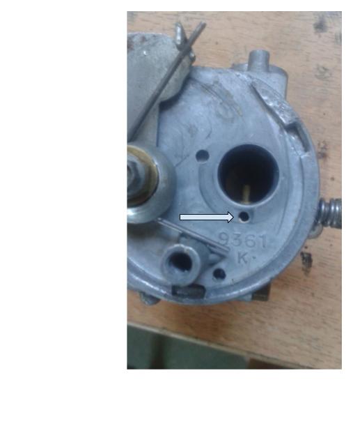

messieurs j ai eu le meme type de probleme si vous avez le carbu d'origine gurtner c est sans doute le trou du diffuseur de ralenti qui est bouché
sur la photo ce n est pas le bon carbu mais 'indication de l'endroit ou est le trou du diffuseur est a peu pres bonne

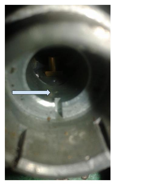

voici une photo le trou du diffuseur est au bout de la fleche ( c est un carbu origine 103 )

pour arriver a le deboucher je n ai pas eu d autre solution qu'une goutte d'acide avec une pipette par l arriere du carbu vers le filtre a air

sans en etre certain (ca fait longtemps) voici le fameux trou par lequel j ai mis l acide
