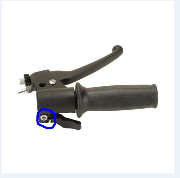

Messages: 651
MessagePosté le: Lun 11 Juin - 21:06 (2018)    Sujet du message: Poignées Répondre en citant
Utilise la force, Luke...
Non plus sérieusement, je ne vois pas de quelle vis tu parles, normalement il n'y a qu'une vis en dessous de la manette, c'est du allen ou du torx (jsais plus  Embarassed ) et elle est relativement grande.
Ici si tu as la manette non origine, provenant de la Vogue :
Je trouve pas de photos pour la manette origine mais c'est la même vis !
Edit : grillé par Lowic, mais je ne vois toujours pas de quelle vis tu parles !

Messages: 651
MessagePosté le: Lun 11 Juin - 22:02 (2018)    Sujet du message: Poignées Répondre en citant
C'est celle que j'ai entourée, non? Sinon, je ne vois définitivement pas !

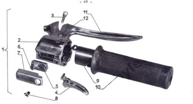

Messages: 2 633
MessagePosté le: Mar 12 Juin - 09:27 (2018)    Sujet du message: Poignées Répondre en citant
Tu dois parler de la vis N°3
Messages: 2 936
MessagePosté le: Mar 12 Juin - 09:39 (2018)    Sujet du message: Poignées Répondre en citant
aahhh ! la voila cette vis. j'ai compris ça aussi. Et c'est vrai qu'elle est toujours bloquée .... (vis en laiton si je ne m'abuse)
Messages: 14 009
MessagePosté le: Mar 12 Juin - 10:09 (2018)    Sujet du message: Poignées Répondre en citant
La vis est en acier mais c'est vrai qu'elle est bien serrée ...
