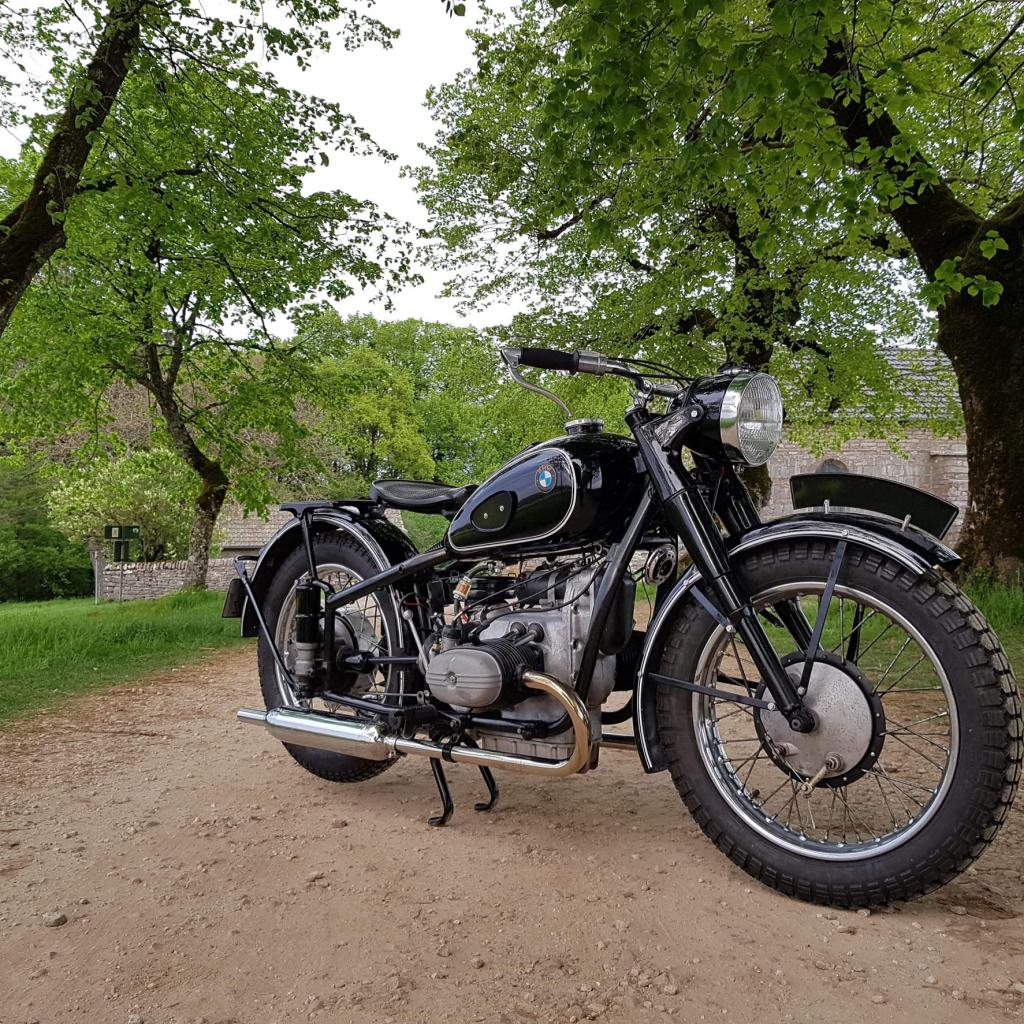

Alors voilà un 650 ural repli à Bmw châssis et le paginer sont en cour de restauration
Vous penser que mon Condo neuf et hs  ? Car je les monter  juste avant essayer  donc partire sur un Condo électronique ? car j’ai vue des personnes qui parlais de join spy moteur ect
Existe t’il des allumage plateau électronique complet ? J’ai fait une brève recherche sans grand succès je prefere posé ce système si possible sur les machine que je restaure je trouve ça plus pratiques ....
