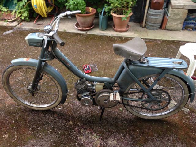

Fais nous une photo aussi, qu'on voit l'engin avant et après nettoyage Mr. Green

MessagePosté le: Mer 1 Aoû - 11:02 (2018)    Sujet du message: Action du pédalage sur l'allumage Répondre en citant
Salut à tous,
Lowic, si si tu avais bien compris, c'est moi qui suis partit dans tous les sens peut etre.
McBB, oui je me suis dit la meme chose que toi, mais je dois reconnaitre que l'étude des docs m'a permis de comprendre beaucoup de choses, qu'on nous apprend pas à l'école ou alors de très loin...
Ma femme est morte de rire, entre la peche à la mouche et les mob elle me prend pour OVNI parfois... Shocked

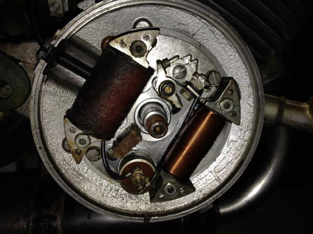

MessagePosté le: Dim 5 Aoû - 18:13 (2018)    Sujet du message: Action du pédalage sur l'allumage Répondre en citant
Premiers retours du we meca. J’ai tout retaper au niveau cycle et mis les chaînes nickel.
Mais grosse déception car mon allumage est claqué... au bout de 20min de chauffe la brêle Cale à petit feu... et impossible de la réanimer... sauf à attendre une dizaine de minutes...
Tests après tests voilà les résultats :

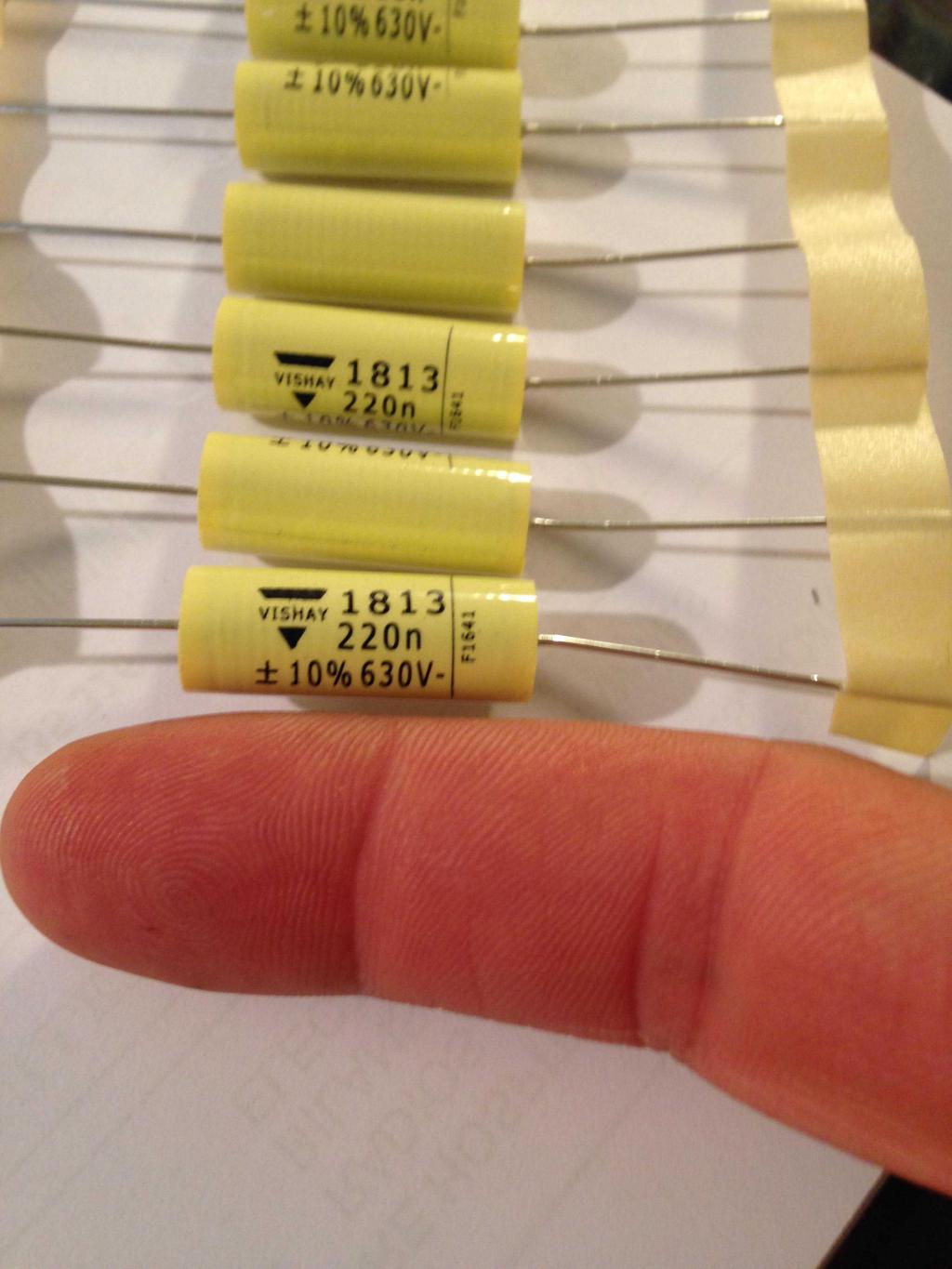

Salut à Tous,
après 2h d'enquête hier soir, j'ai fini par allé chez mon détaillant electronique qui m'a donné des condo magiques. Et vu comme c'est partit j'espère que je ne me fait pas une fausse joie car les condos vendus me semblent parfait niveau taille.
Est ce que j'ai fait (encore) une connerie ou est ce que ca sent bon pour la suite au niveau de la mise en place du bouzié?

Oh, il est bien là ton sujet va ! Wink
Pas mal ces condos, ils sont vraiment petits Shocked
Attention à leurs température maximale admissible, ça chauffe sous le volant ...

Dans le doute je me suis rapproché de Fluky pour un condo électronique comme ca Jai ce qu'il faut de côté... et je refilerai mes condo à une copine pour sa motobecane.
Je vais tester le nouveau condo reçu de la mobylette. Net , vais lui mettre un ptit coup au fion et tester comme ca. En parallèle je vais monter mes condos magique avec l'ancien comme ca Jessy serai fixé. Ca me permettra de patienter en attendant ceux de Fluky.
Voila mon volant démonte à l'instant. Jai marqué le volant magnétique avec du chatterton pour éviter un calage si possible. Cad que je ne vais m'occuper QUE du condo. Du coup je devrais pas me faire un calage, ca m'impressionne un peu et Jai peur de foirer...
Dites moi si qq chose vous choque.
Bonne soirée et merci pour vos réponses.
Guillaume.
Messages: 14 738
MessagePosté le: Ven 10 Aoû - 20:36 (2018)    Sujet du message: Action du pédalage sur l'allumage Répondre en citant
C'est très propre en tout cas ! Okay

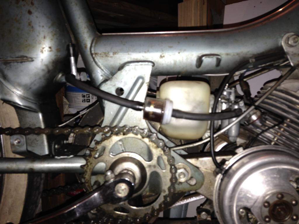

Idea Idea Idea Idea Idea Idea je lève la durite pour voir si un afflu d'essence change la donne... ET là elle reprend son ronronnement...
J'ai calé le filtre un peu plus haut, et je retente la montée... Ca passe... Je crois que le problème vient de mon orientation de durite... Et du fait que sur le litre d'essence que j'ai mi, il me reste à peine le fond d'une bouteille (12 cm) et qu'en montée y'a pas assez de pression dans le reservoir pour faire arriver l'essence comme il faut... Du coup elle a pas le jus qui va bien!!
Je crois qu'il faut que je place mon filtre juste aprsè le robinet sinon l'essence n'entre plus par capillarisation...
Je ne cris pas victoire, on dirait que le but approche! Ce soir je tentela modification des flux de la durite!!!
Je pense que la durite n'est pas assez longue et surtout que le filtre n'est pas au bon endroit.

Bonsoiiir !
Bon ben cetait bien une arrivée d'essence faiblarde. Jai mi 2L de jus de pétrole mélangé à 5% et elle a marché  Okay
Jai roule une heure Avec et j'ai pris confiance en ma bécane pendant le trajet  Mr. Green
Maintenant je reste calme parce que on sait jamais. Cest comme les relations faut pas s'emballer.
En tout cas c'est cool d'avoir votre soutien bien rassurant! Merci bcp, je vais essayer d'aider aussi sur le forum.
McBB je sais pas pour Toi mais ça sent l'apéro.....  en BB!!!
Alle je vais vous laisser tranquille , du moins jusqu'à la prochaine panne  ....
Bonne soirée et encore MERCI!!! Merci à Toi McBB !!!!
Guillaume.
