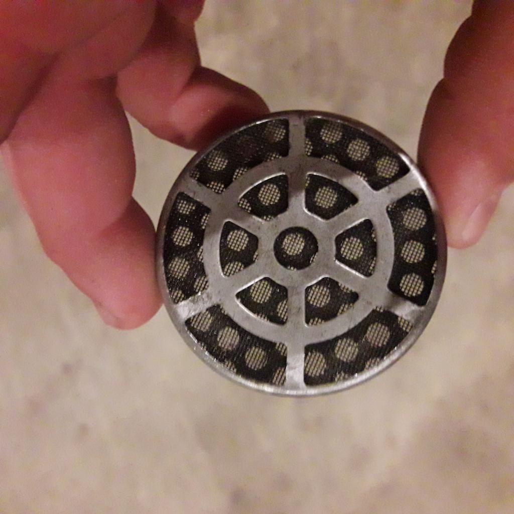

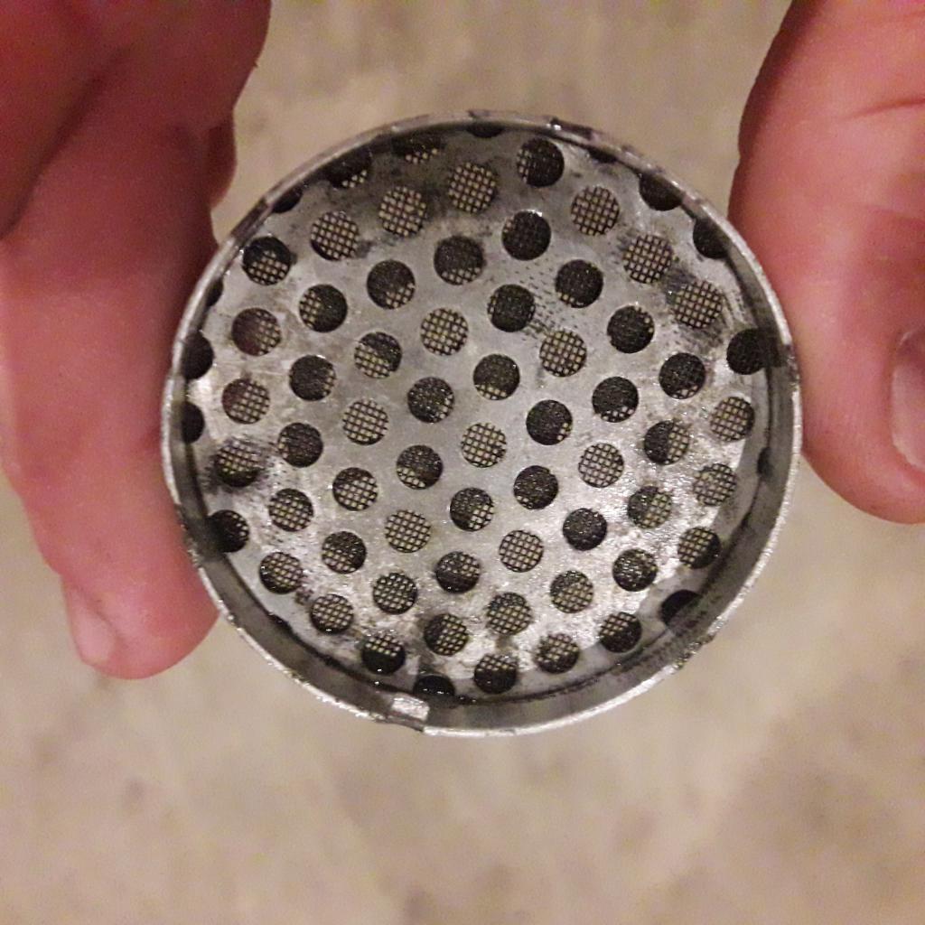

Bonjour à tous j'ai une question en démontant mon carbu gurtner j14 sur mon bb2 sp j'ai découvert que mon filtre à air etait composé que d'une grille est ce normal?????merci de vos reponse

    Dans le magazine  SCOTTER ET CYCLOMOTO   il était conseillé , à la page consacré à l"amélioration du moteur ; de ne
    garder qu'une grille . un des anciens propriétaires de ton BB 2  a du le lire et suivre le conseil .
    Moi , mon conseil , c 'est pas de grillage du tout  , mais  plutôt  de la mousse  peu dense . ...
    Un poil huilé et que tu nettoies à l'essence et un coup de soufflette dés qu 'elle parait sale .
   Par contre , modifier le filtre  peut appauvrir le mélange .
   Un gicleur sensiblement plus gros  peut s' avérer nécessaire , selon la teinte que prend ta bougie .

Ok d'accord je savais pas!!!!!C'est vrai que la bougie est rousse Clair apparemment bien régler.ca m'étonner qu'il y avait qu'une grille d'origine

Si tu peux monter une boite qui fasse office de silencieux d'admission , c 'est pas plus mal
Sous les carters ça ne ce voit pas ,  et tu enduit les faces internes d'une fine couche de graisse
toutes les petites saletés qui sont dans l'air iront se coller sur la graisse .
Nettoyer de temps en temps et changer la graisse ........moins d'un millimètre .
Attention ,la section d'entrée de la boite à air doit être minimum 4 fois celle du carburateur .
