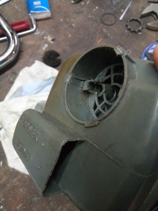

Je viens de commencer la restauration de ma 102 R. En premier j'ai démonté et nettoyé le carbu. Bon du coup les joins sont morts mais il fallait s'y attendre (des joins en carton suffisent si je veux les changer ?). Et ca m'a permit de remarquer que la boite à air (je sais pas si c'est comme ca qu'on dit) est fissurée a certains endroits. Est-ce grave ? (je vous mets des photos)

Salut ! Pour les joints de carbu, je te conseille pas de les faire en carton, ça va fuir... Prends des joints de robinets / toilettes plutôt ! (en fibre mais dur à adapter) ou un joint en canson peut suffire. Pour la boîte à air, c'est pas grave, mais de toute façon les boites à air de 102 sont très dures à trouver ! Pour l'allumage électronique, ça existe et c'est très fiable ! Indéréglable ! Mais il faut changer tout l'allumage, et une partie du faisceau électrique ! En plus ça existe pour 103, je ne sais pas si ça s'adapte sans problème sur 102 ! Mais ça ne sert pas vraiment, sauf si tu stockes ta 102 dans un endroit humide, ou pendant longtemps !

il me semble qu'il n'est pas possible d'adapter d'allumage électronique pour 102... (simplement j'entends)
le vilebrequin du 103 électronique diffère du normal ...
Mais il existe des solutions pour fiabiliser les allumages à rupteurs !
en ce qui concerne l'humidité ... à moins de faire dormir ta meule sous la pluie toute l'année il n'a pas de raison que l'humidité génère des pannes
