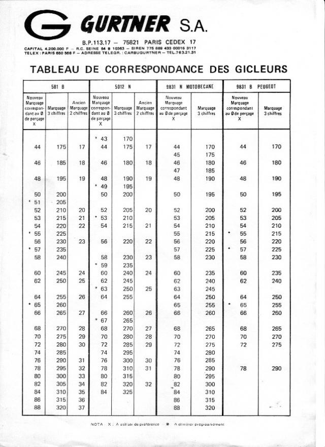

Les gicleurs de 102 sont pas les mêmes que ceux des D 12 de 103? Si oui, il me semble que le gicleur d'origine est de 63 points (à confirmer !)

Le cache ou capot ou carter existe  il enveloppe la poulie de l'embrayage et le haut  la courroie  pour  le gicleur j'ai un 58 , me faudrait un 52 ou 54 (voir tableau) actuellement j'ai fait une
magouille pour les essais de gicleurs, à ne pas faire, j'ai passé 3 petits fils de cuivre dans le gicleur
diamètre 0.2mm et là j'ai un très bon rendement air essence,bougie marron . Je suis à l’arrêt
car je ne veux pas rouler dans ces conditions  .

J'ai torsadé 3 fils cuivre  que j'ai passé par le petit trou du gicleur (6/10 mm) et repassé par l'un des 2 trous
ou arrive l'essence , et j'ai entortillé autour, j'ai fait cette modif  pour les essais,sinon je ne roule pas dans ces conditions, trop dangereux.  :ff:
je recherche un gicleur 52 ou 54 sinon je fabriquerai un gicleur réglable .

Pour conclure j'ai trouvé un gicleur de 54 (210) ,très bon mélange air essence   Okay
J'avais un 58  trop riche ,j'ai mis un 56 un peut riche , il me reste à surveiller la couleur de la bougie  Rolling Eyes
