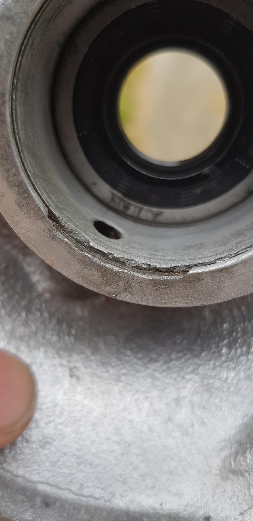

Pensez vous que le peux remonter comme ça?

Si tu a des carters NEUFS c 'est préférable .
Sinon tu veux faires quoi . ?
Avec un grattoir tu regardes s'il n' y  a pas de petits boutqui se détachent  et qui vont se balader dans le moteur
Il faut remonter comme ça ,  faute de mieux .

Non je n'ai pas de carter neuf  Sad  je suis en attente d'une presse pour placer des roulements neufs....

  Pour les roulements , je n'ai jamais utilisé de presse , c 'est une bonne combine pour casser un carter
 ou pour foirer un logement de roulement .
  Avec un camping gaz ça ne fait pas ton affaire  ?

Ça risque pas de faire fondre les joints spy ?

Tu chauffes tes carters , tu enquille tes joints spi bien graissé rapidement et ton roulement
.Tu dois faire en sorte que tes spis ne soient jamais en contact direct avec la flamme .

Si tu as peur du feu, il y a la solution décapeur thermique.
C'est avec ça que je bricole mes bas moteurs.

Ok j'ai un decapeur thermique...😉

   Et n'oublie pas la graisse sur les spis ....ça aide au montage et ça les protèges .

Aucun soucis pour les petits bouts manquants, c'est à l'extérieur en plus ...
Pour le montage, le mieux, c'est comme dit Jack, tu chauffes tout et tu montes tout en mêmes temps, joints et roulements. Attention à l'ordre des pièces, avec les clips et le sens des joints spis !

Ok ,j'ai vue aussi qu'on pouvait mettre les roulements au congélateur....

Dans notre cas, ça rentre quand même assez facile mais bon, les 30 degrés en moins doivent aider un peu, c'est sûr, donc pourquoi pas.

Pour les petits bouts manquants au niveau du circlips  j'ai déjà eu le pb, et remonté comme çà sans pb.
MAIS j'ai quand même fait gaffe à ce que le circlips en corde à piano qui se loge dans la rainure ne se trouve pas avec un des ses angles pile dans la partie cassé, car je craignais qu'il puisse se décrocher dans ce cas.
Je l'ai donc tourné dans une position 'safe', et immobilisé (avec je ne sais plus quoi, j'ai oublié :-( une goutte d'araldite ou quelque chose comme çà) ), pour le cas où il arriverait à tourner... .. "ceinture et bretelles" Smile
Pour l'instant, pas de pb.
