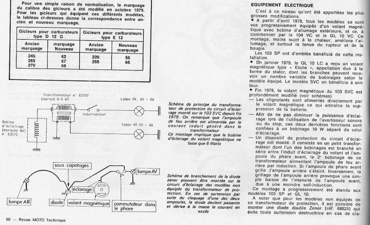

Je voudrais savoir si une bonne âme pourrait me dire à quoi correspond cette pièce électrique fixé sur le bras de mon 103
par avance merci

Je crois que c'est un régulateur qui évite le claquage des ampoules quand une des deux grille.
Plus clairement, si l'ampoule avant grille ce régulateur empêche l'arrière de griller.
Posts: 15,521
PostPosted: Fri 17 Aug - 08:37 (2018)    Post subject: faiceau electrique Reply with quote
Tout est expliqué dans la RMT, page 66 :

merci beaucoup c'est plus clair pour moi maintenant. Je ne possède pas la RMT il faut que je cherche sur le net, je vais en avoir besoin.

je suis intéressé pour l'avoir car pour l'électricité, je vais revoir les fils qui sont abimés, puis les refaire. Pour le moteur n'étant pas trop mécano dans l'âme, ça va m'aider. Embarassed
j'en ai trouvé une, mais mais elle n'a pas 66 pages, donc ce n'est pas la même. Sur celle que j'ai trouvé il y a pas ce genre de schéma détaillé. Si tu le peux je prend.
