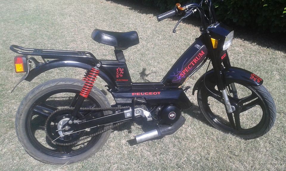

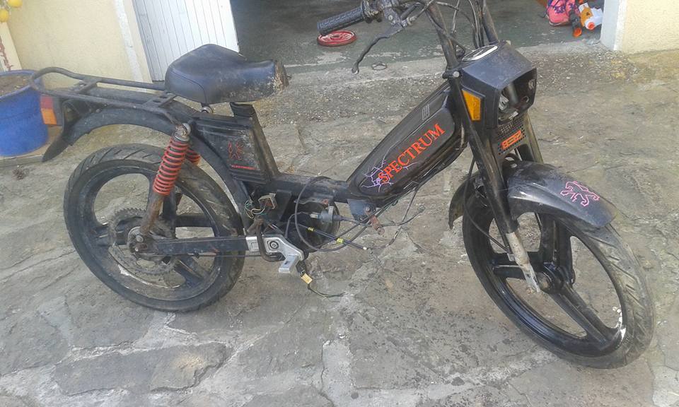

hello a tous un petit avant aprés... aprés de longues heures de travail

bon la peinture est pas terrible au moindre accro elle saute mais à la bombe difficile de faire mieux (je cherche des astuces si vous en avez)
pour l'histoire elle est sortie en 1992 elle a l'avant d'une mvl et l'arriere d'une spx tout est d'origine il manque le cache chaine (introuvable) et les parties caoutchouc sur le kick et les cale pieds

Pour la peinture, c'est la préparation compte pour beaucoup, un ponçage méticuleux permet une bonne accroche, mais bien sûr la qualité de la peinture joue aussi beaucoup ...

tu utilises quelle marque pour la peinture en bombe ?

Tu l'as verni?J'ai repeint une lampe avec un aérosol de mauvaise qualité.Elle ne tenais pas,un petit coup de vernis Renaulac,et ça tenait déjà mieux.Il faut que je remette des couches,mais c'est déjà plus solide

Pour ma part, je fais quasiment tout au pistolet, parfois du Motip, de qualité correcte. Sinon, mon revendeur de peinture fais des bombes à la demande, à la couleur souhaitée, avec la même peinture que celle en pot. Parfois, j'utilise ça pour faire des retouches.
Le méxicanos a raison, le vernis améliore la tenue, surtout s'il est de la même composition et passé mouillé sur mouillé.

j ai trouvé ca sur le net est ce que vous connaissez et des avis ?
peinture et durcisseur
https://colorlive.fr/peinture-auto-bombe-aerosol-teinte-sur-mesure/10-bombe-de-peinture-auto-brillant-direct-2k-.html

Ces bombes sont de bonne qualité, pas de doute, par contre, une fois que tu l'as percutée, il faut la finir en 48 heures, sinon, poubelles ... et le prix aussi ...

cette mob est superbe, série limitée croisement entre le SPX et le MVL dont elle reprend la fourche.  Okay

BB par rapport a de la bombe monocomposant quels sont les avantages ?

Elle durcie, elle ne sèche pas et du coup, elle résiste à l'essence...
