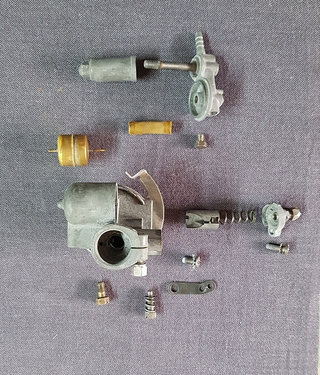

Après une petite pose dans ma restauration pour cause de vacances, je remets les mains sur mon moteur. J'ai remonté l'embrayage mais je souhaiterais savoir s'il y a un couple de serrage à respecter sur l'écrou central ?
Deuxième phase, nettoyage du carburateur qui était assez dégeu. Il ne reste plus qu'à le remonter et il faut encore que je change les deux joints de cuve.

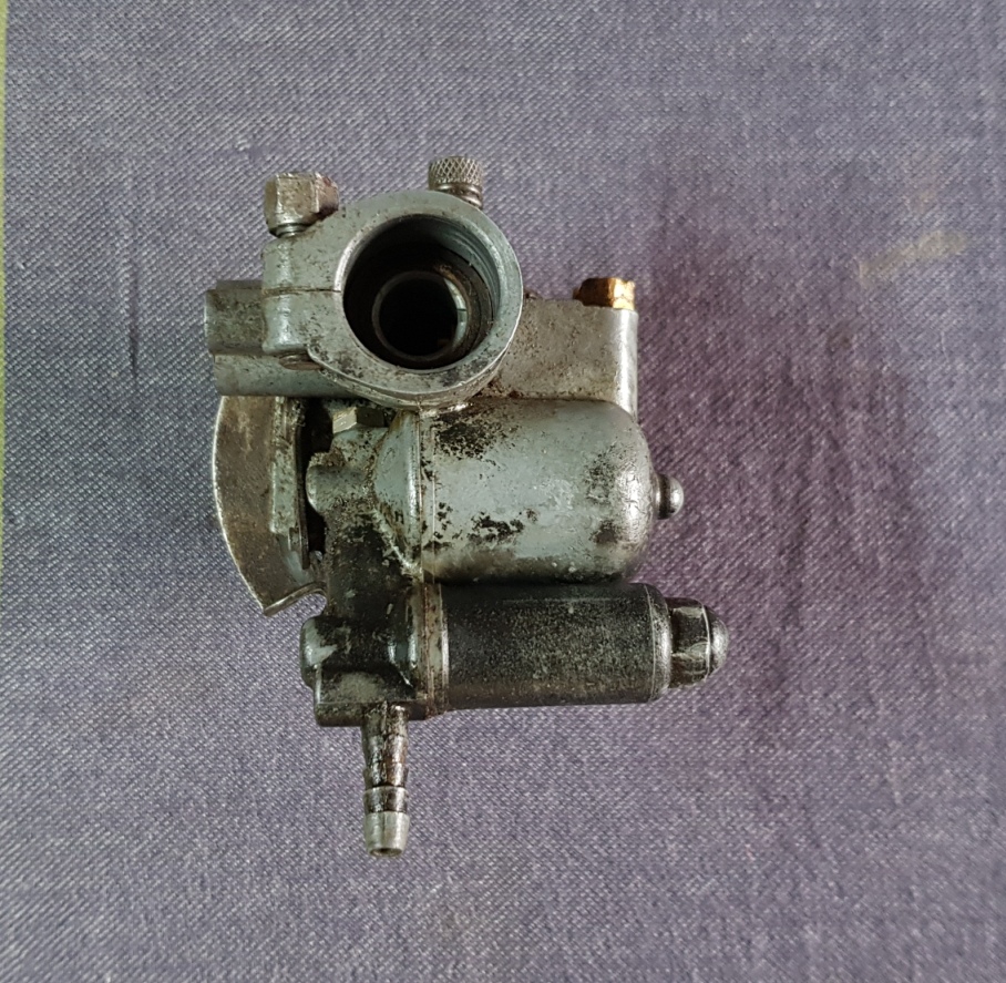

Ensuite, c'est le tour du carburateur, bien dégeu...................
Messages: 3 436
MessagePosté le: Jeu 13 Sep - 07:55 (2018)    Sujet du message: Restauration BB T Répondre en citant
le moteur est superbe ! Okay
reste à faire la vaisselle du carbu

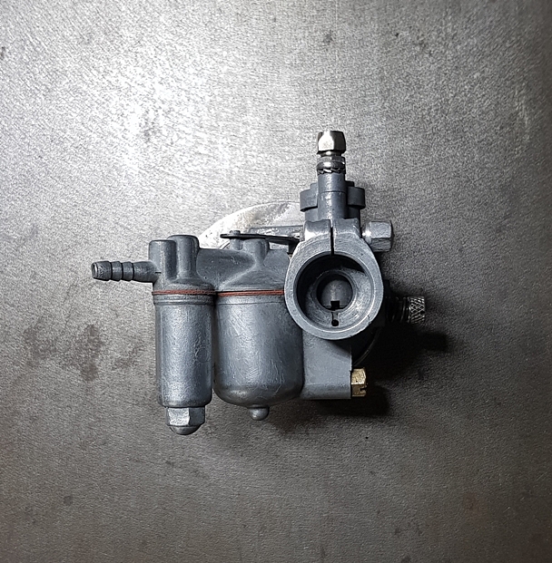

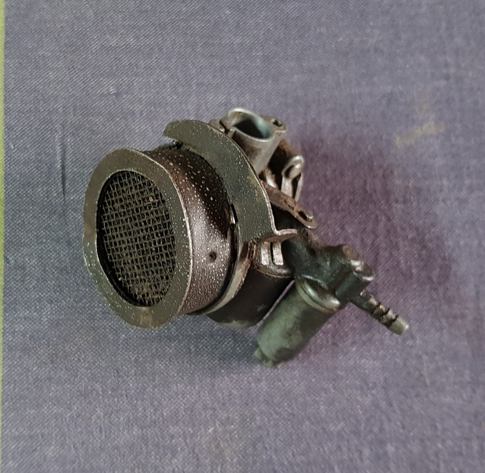

MessagePosté le: Jeu 13 Sep - 13:12 (2018)    Sujet du message: Restauration BB T Répondre en citant
Merci pour le compliment !

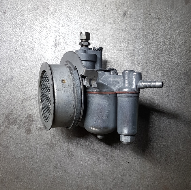

Voilà le carbu après un petit passage dans le bain.
Remontage dans la foulée avec des joints neufs. Je peux même lire la date 6/61
Maintenant, je vais attaquer la partie cycle.

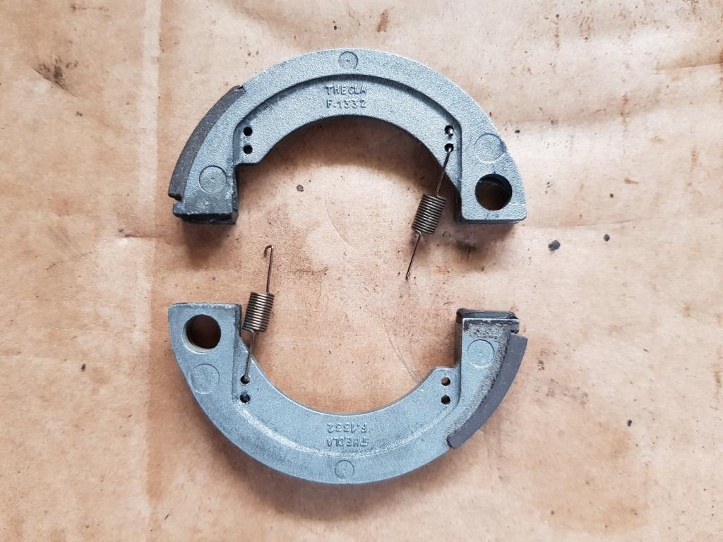

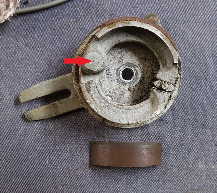

J'ai commencé le démontage et nettoyage de la partie cycle et première surprise ! Les mâchoires de frein arrière sont HS. Moyeu Prior à tambour de 90 mm. Je pense que je vais trouver ça mais ce qui m'inquiète le plus, c'est que la vis d'axe est abimée (flèche rouge sur la photo). Est ce que vous auriez une adresse pour en retrouver une ?
Messages: 14 732
MessagePosté le: Ven 14 Sep - 23:33 (2018)    Sujet du message: Restauration BB T Répondre en citant
Pas évident à trouver... Elle est abimée comment ?
Les mâchoires se recollent à l'araldite assez facilement, sinon ...

J'ai eu un mal de chien à la retirer du flasque, le filet a morflé en bout et il a fallut que je l'ébavure pour pouvoir remettre l'écrou ne tient plus que sur quelques filets maintenant. J'ai trouvé des mâchoires sur le net mais à plus de 20 balles, ce n'est pas bon marché ! Pour la vis, je cherche.

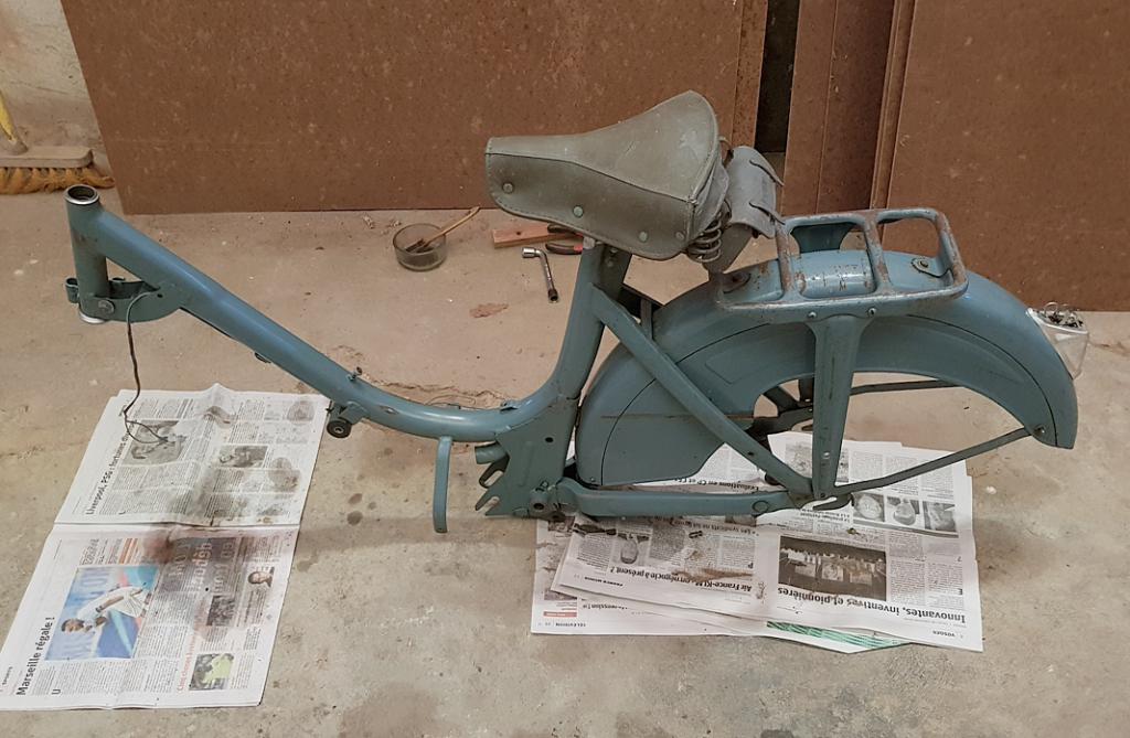

MessagePosté le: Ven 21 Sep - 21:33 (2018)    Sujet du message: Restauration BB T Répondre en citant
Bonsoir,
Quelques nouvelles de l'avancement de la restauration de la BBT. J'ai finalement recollé la mâchoire et remonté les tambours après un bon nettoyage. Les axes de mâchoires ont été récupérés et remontés avec du frein filet. J'espère que ça tiendra ? Le démontage et nettoyage de la partie cycle est bien avancé. Ce soir, j'ai démonté la fourche pour la nettoyer plus aisément mais les soufflets son parti en javel, il va falloir que j'en trouve d'autres mais d'après ce que j'ai pu constater, c'est denrée rare. Est ce que vous savez si l'on peut adapter un modèle existant sur le marché en les recoupant par exemple ? Autre constatation, en démontant la fourche, je n'avais que 48 billes dans les roulements, est ce que c'est normal ?
Quelques photos du puzzle.

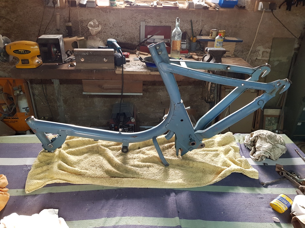

Je continue mon nettoyage................

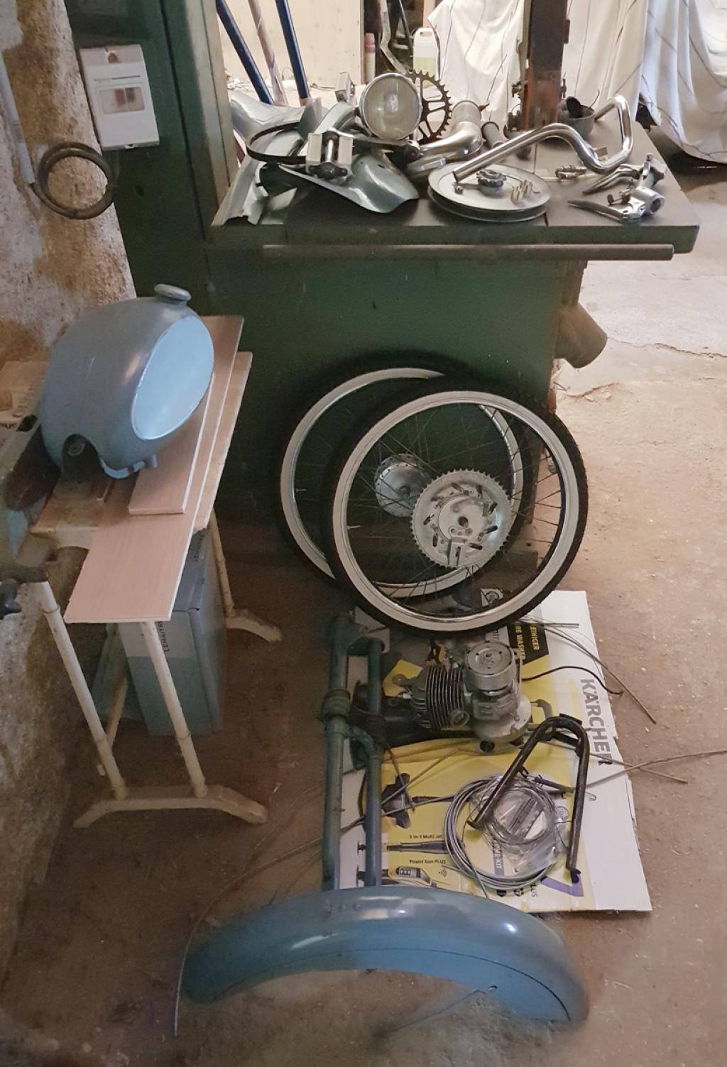

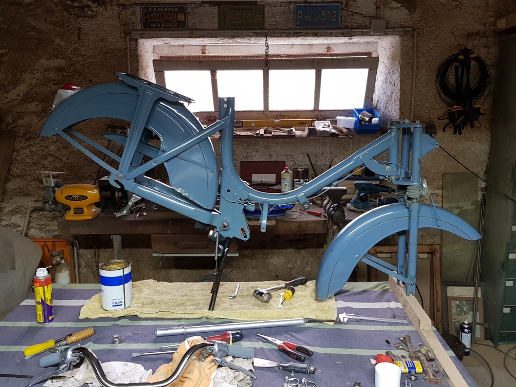

MessagePosté le: Sam 29 Sep - 19:10 (2018)    Sujet du message: Restauration BB T Répondre en citant
Bonsoir,
Cette fois, il n'y a plus grand chose à démonter !
il est temps de finir le nettoyage, polisher, lustrer et le remontage peut commencer.

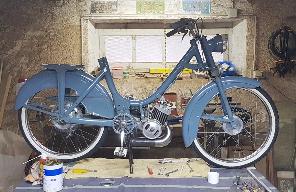

MessagePosté le: Mer 3 Oct - 19:04 (2018)    Sujet du message: Restauration BB T Répondre en citant
Bonsoir et merci à vous pour vos encouragements.

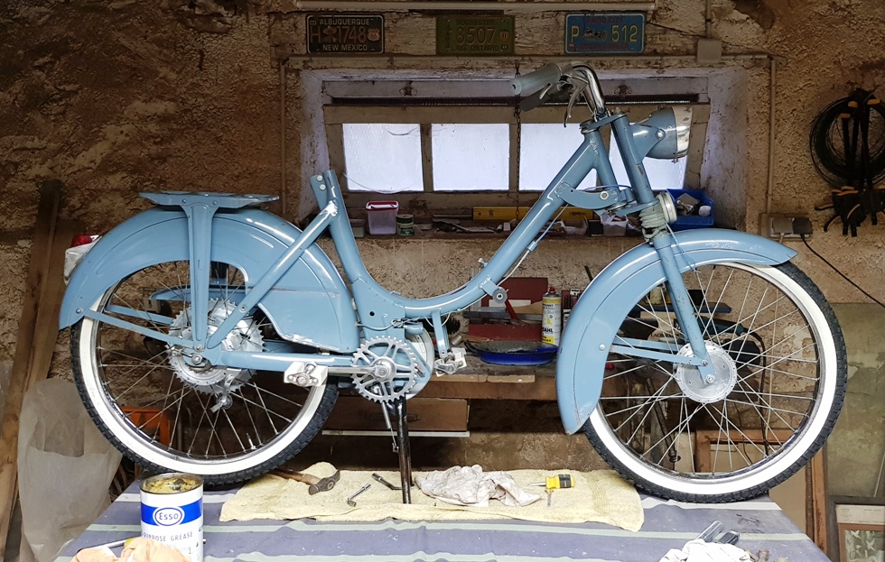

Je préfère laisser les machines dans leur jus, elles gardent leur vécu et je trouve ça très bien mais tout le monde n'a pas les mêmes goûts et surtout ça dépend de l'état de conservation. Je trouve que c'est super de lui redonner vie ne machine qui tombe en ruine mais là, quand tout est pourri, il faut bien restaurer à neuf et le résultat est souvent très beau aussi.
Voilà quelques photos du remontage. Les pneus, chambres et fonds de jante ont été remplacés.
Le moteur reprend sa place avec des gaines et câbles neuf.
Ça avance !

Magnifique, tu bosses vraiment bien !

waaaaaahhhh Shocked
on dirait une peinture neuve mais de la bonne teinte ! C'est magnifique Okay

Bonsoir,
Le remontage se poursuit, enfin plutôt les réglages parce que coté remontage, c'est pratiquement terminé. Ce week-end, réglage de la tension de chaîne avec alignement de la couronne, réglage des freins, vérification du calage de l’allumage et c'est parti pour un essai de démarrage. Elle est partie au deuxième coups de pédale et elle tourne comme une horloge.
J'ai résiné le réservoir en faisant malheureusement quelques coulures sur la peinture avec le dégraissant. Rolling Eyes Heureusement, sur le dessous du réservoir, ça ne devrait pas trop se voir et j'ai pu en rattraper une bonne partie au polish avec pas mal d'huile de coude.
Il ne me reste plus qu'à attendre le séchage complet pour remonter le reste de la carrosserie et faire un essai sur route.

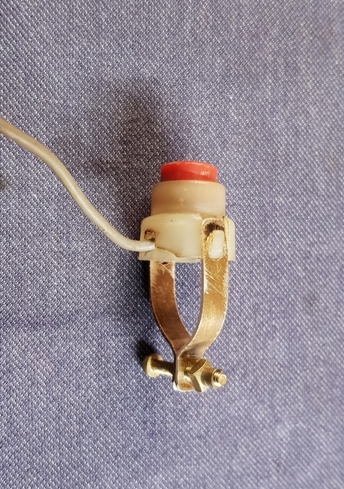

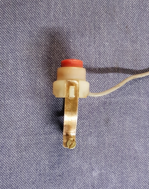

Ce soir, je me suis amusé à re-fabriquer les demi coques manquantes pour pouvoir remonter le bouton de klaxon, voilà ce que ça donne.

Super les attaches du boutons Okay Elles sont en cuivre ?
C'est toujours chouette la remise en route Wink

Oui, ce sont des barrettes en cuivre de circuit électrique que j'ai utilisé, ça se travaille bien.
