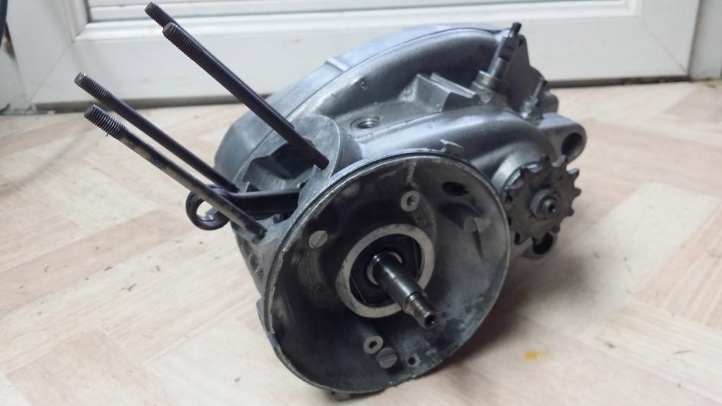

le moteur et la boite sont entièrement démonté, je change tout les roulements, les joints, le piston et les segments
(pour le moment je ne prépare pas le moteur mais il se peut qu'il reçoive une boite a clapet et une culasse retravaillé  Mr. Green  )

aujourd'hui j'ai reçu les joints spi et les roulements
demain je micro-bille le bloque moteur et j'entame son remontage

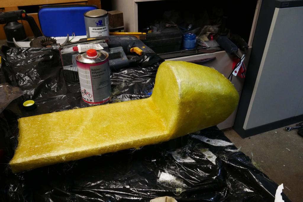

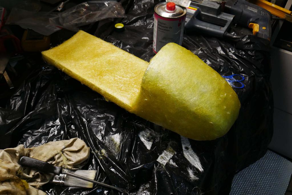

je viens juste de rentré de l'atelier et voila ce que sa donne après 2 couches de fibre de verre
cela prend beaucoup plus de temps que se que j'imaginais ! j'ai mis plus 1h par couche !
il me reste minimum 3 autres couches a réaliser mais je veux voir se que sa donne avant de continué
je vais donc attendre tranquillement que sa sèche
si je peux donné des conseilles pour ceux qui voudrais faire la même chose, il faut évité le styrodur pour faire le moule car le mastic bouffe le styrodur (si on veut avoir a moule très lisse)
et évité la vibre de verre non tressé car sa en fout partout et c'est chiant a bien collé !
voila voila

Pour ce type de fabrication, l'idéal, c'est de prendre de la résine acrylique, un peu plus chère mais qui ne pue pas et qui n'attaque pas autant le poly.
Et c'est toujours mieux de faire un moule ... comme ça, tu peux faire plusieurs tirages et la finition est meilleure...
Par contre, avec du verre tressé, c'est beaucoup plus difficile de faire des formes complexes avec des petits rayons.
En tout cas, le résultat est plutôt pas mal, même si tu vas avoir un max de finitions à faire !

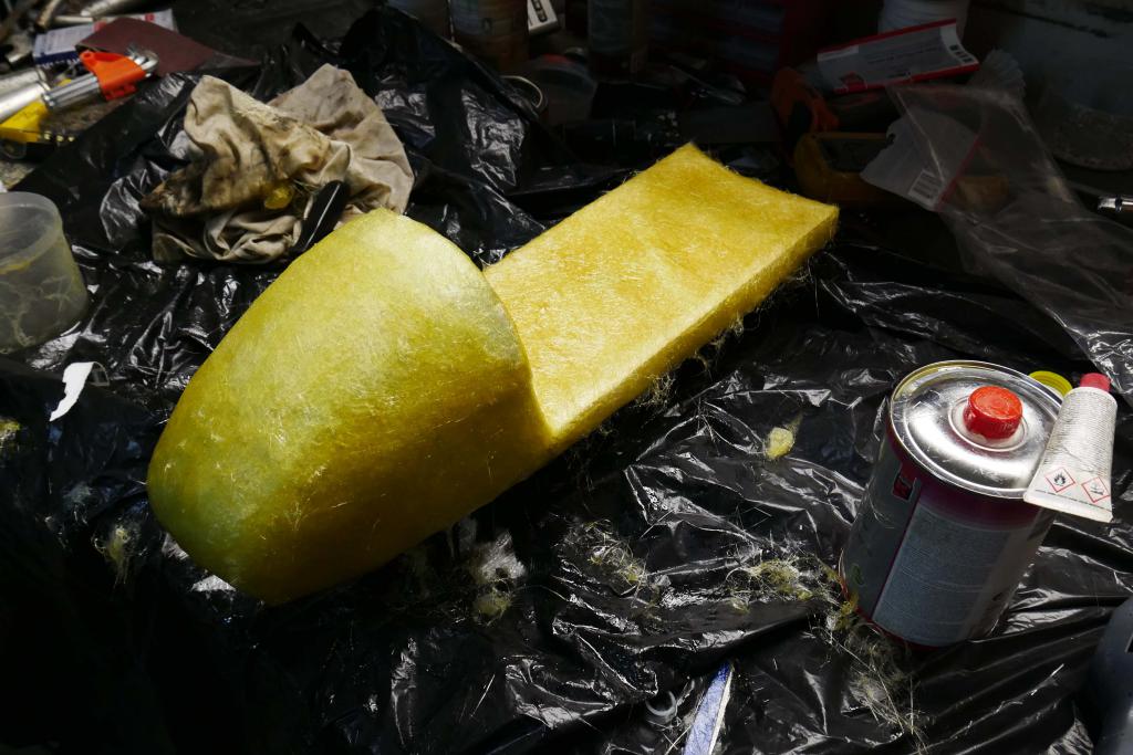

MessagePosté le: Mer 12 Sep - 23:37 (2018)    Sujet du message: projet custom Répondre en citant
Salut
La résine à mit beaucoup de temps à sécher et elle est même pas totalement sèche du coup j'ai passé un coup de mastic pour récupérer les bosses du à la non aderance au moule
Je reprends tout ça ce weekend  (et oui les cours on recommencé du coup je n'ai plus beaucoup de temps )
