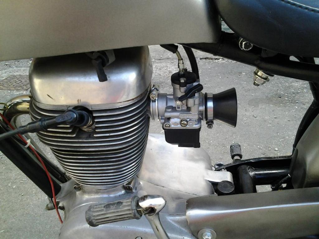

Au fait, il tourne bien avec ce vilain carbu ? Pas trop galère à régler ?
C'est une roue de LT ?
Messages: 4 277
MessagePosté le: Lun 3 Sep - 22:35 (2018)    Sujet du message: Motobecane 125 z 57 c CAFE RACER Répondre en citant
Le carbu est préréglé par l'usine et livré avec sa bague d'emmanchement .
On chauffe le moteur  et on  régle la vis d'air du ralenti ...c 'est tout ..fini
une centaine d'euro .........sans filtre à air .
 Ca vaut le coup de sacrifier au look .
Les roues et la fourche sont de   LT   1
Ca fait que l'on a du frein  .

Je comprends bien, c'est vrai que les carbus de cette époque ne sont pas formidables et souvent très usés... C'est tentant ton histoire ...
Messages: 4 277
MessagePosté le: Lun 3 Sep - 23:20 (2018)    Sujet du message: Motobecane 125 z 57 c CAFE RACER Répondre en citant
Shocked   C 'est un diamétre  22  mm  spécifique pour les moteurs  175 Z 23 C  .
        Tu obtiens les mêmes performances qu' avec la  175  ZS  sport .
         Mais toujours un trou entre la troisiéme et la quatriéme  dans les rampes .
         Soit en 3 tu moulines  ou en 4 tu rames .......mais on s'y fait .
c'est pas donné quand même Shocked
Quand je vois que j'avais payé un carbu pour un quad 60$ sur un site américain ... c'était un carbu de 36 pour un moteur 4T, un carbu très compliqué par rapport à celui la Shocked )
Après j'ai acheté un carbu mikuni (copie ?) pour mon petit 2T pour 30€ sur un site chinois et il tourne super bien avec ! mieux qu'avec celui qui était monté
Mais faut avouer qu'un carbu neuf ça change la vie Okay
Messages: 4 277
MessagePosté le: Mar 4 Sep - 10:02 (2018)    Sujet du message: Motobecane 125 z 57 c CAFE RACER Répondre en citant
AVEC UN dEL oRTO ........Tu ne manquera jamais de piéces .
Tu peux masquer le côté moderne avec un filtre à air  rétro .
.C 'est pour rouler ,
Il y  a les motos avec qui on roule et celle avec qui on dort  ♫
Et un starter d'essence c 'est génial  ........plus besoin de titiler jusqu'à ce que ça dégouline de partout .
de plus tu le laisses le temps que la machine soit chaude ......1 mm  environ pour la mienne .
