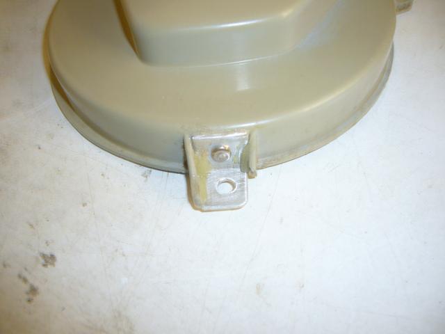

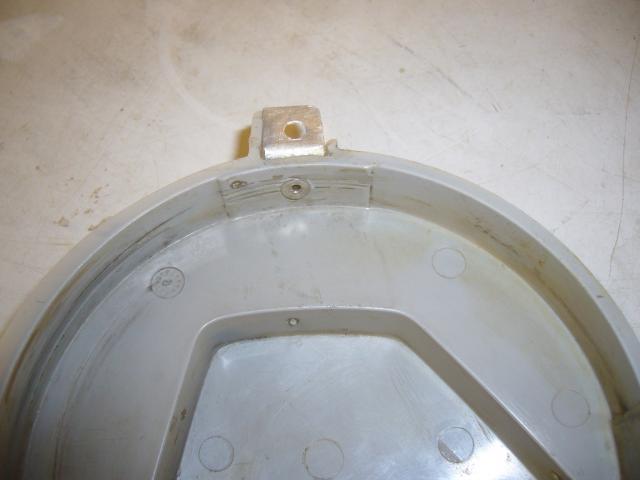

MessagePosté le: Mer 3 Oct - 20:21 (2018)    Sujet du message: carter embrayage-poulie peugeot 102 Répondre en citant
Bonsoir
Faute de résine , voilà la réparation que j'ai faite .La patte est rivetée et collée
Çà devrai tenir .

MessagePosté le: Mer 3 Oct - 22:22 (2018)    Sujet du message: carter embrayage-poulie peugeot 102 Répondre en citant
Ah oui, c'est propre et ça à l'air bien solide Okay
Messages: 3 719
MessagePosté le: Jeu 4 Oct - 07:23 (2018)    Sujet du message: carter embrayage-poulie peugeot 102 Répondre en citant
Mais, c'est un rivet de tapissier ?
en tout cas la finition est pas mal ! c'est propre et discret
