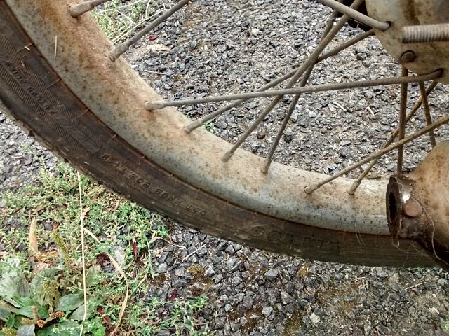

Voici l'engin :
Y'a du boulot en perspective :

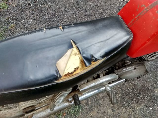

Pour le siège je sais vraiment pas comment je vais faire pour le réparer...

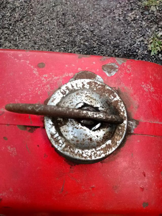

La couleur du réservoir est pas d'origine non-plus.
Je l'avais repeint à la bombe en en 1989 avec du rouge Massey Ferguson...

Pour la selle, le mieux et de refaire la couverture avec du skaï neuf.

J'ai essayé de trouver un tuto pour refaire la selle, j'ai rien trouvé... Déjà, va falloir que je trouve le bon skaï.

Tu démontes l'ancienne, tu découds, tu coupes les morceaux à l'identique et tu couds.

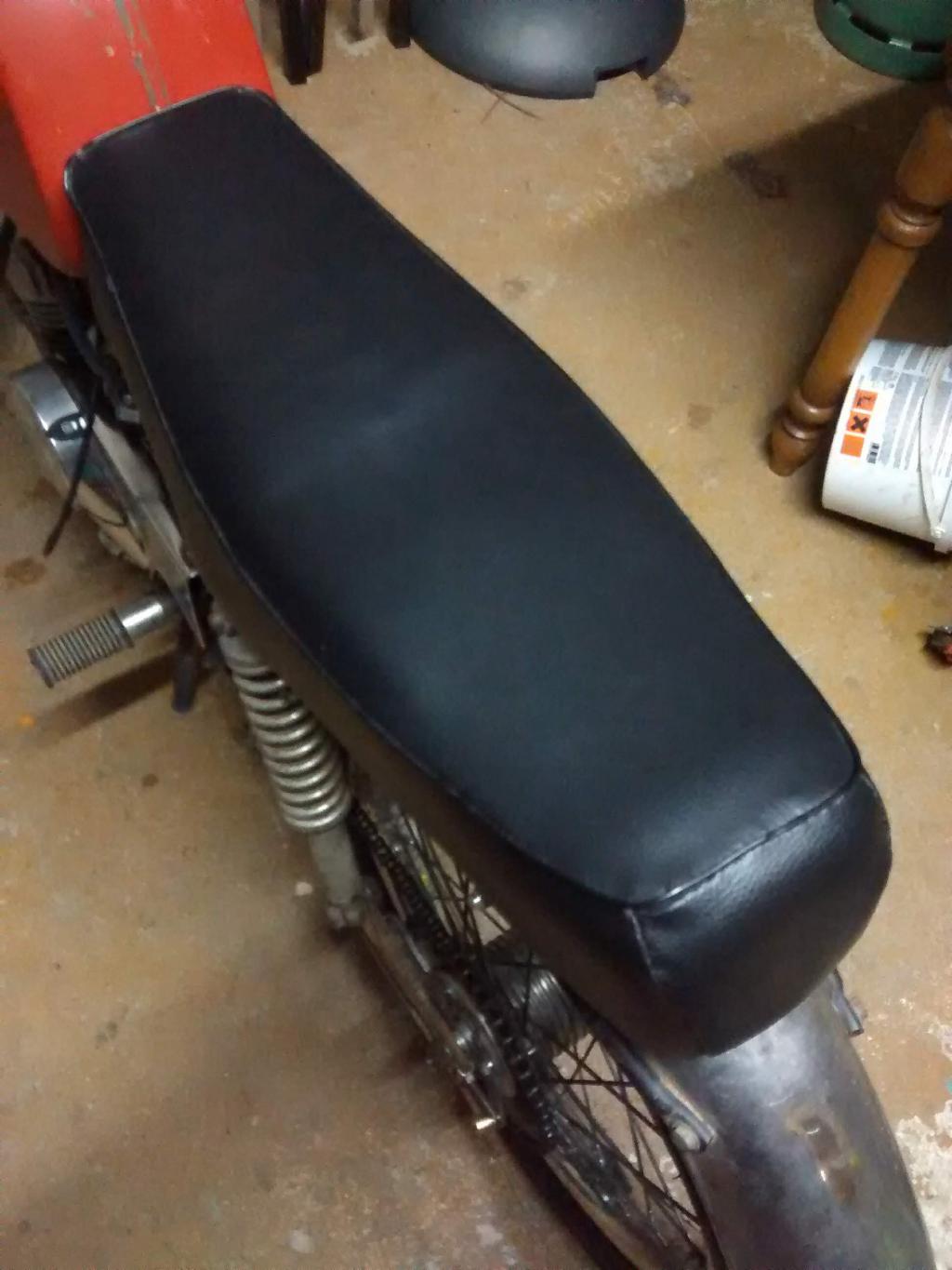

Bon, la rénovation avance doucement.
La selle, refaite par mon beau-frère :

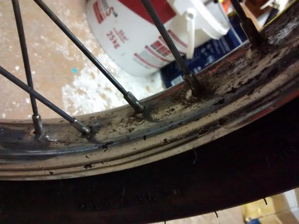

La jante arrière, que j'ai pas réussi à remettre en état comme j'aurais voulu :

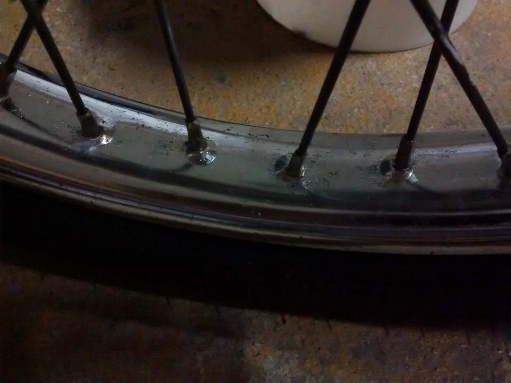

La jante avant, qui était moins rouillée :

Posts: 15,421
PostPosted: Tue 26 Feb - 21:26 (2019)    Post subject: Hello ! Reply with quote
Pas évident les roues, elles sont trop attaquées pour revenir ... Mais c'est déjà propre Okay
La selle est super bien faite, bravo.
Les beaux jours arrivent, vite pour la suite Wink

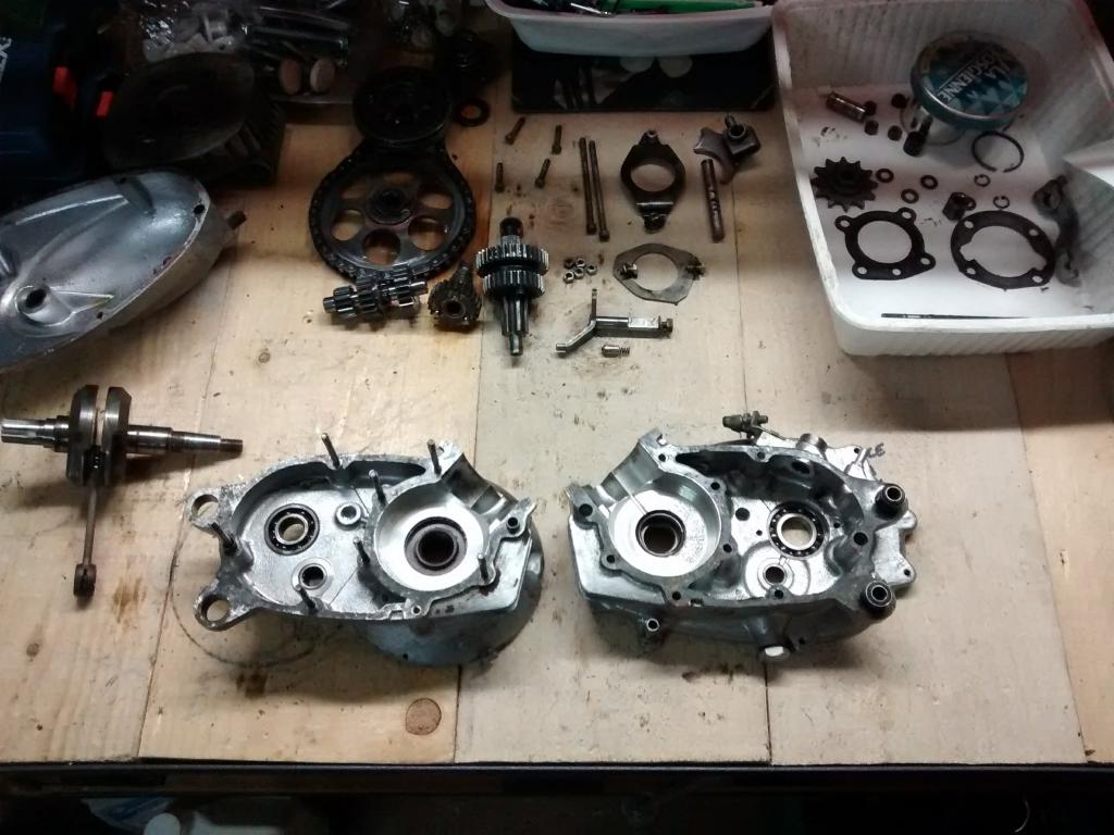

PostPosted: Mon 11 Mar - 22:56 (2019)    Post subject: Hello ! Reply with quote

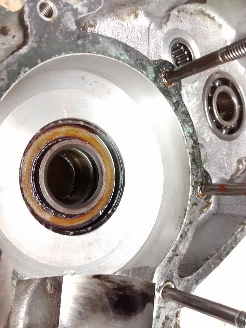

Moteur ouvert !
Le joint spi côté droit. Il semble abîmé vers le haut. Et niveau fonderie du carter, c'est pas très lisse tout ça...
Le joint spi côté gauche.
La suite au prochain épisode...
Posts: 15,421
PostPosted: Mon 11 Mar - 23:26 (2019)    Post subject: Hello ! Reply with quote
Sont pas un peu raides les joints ...?

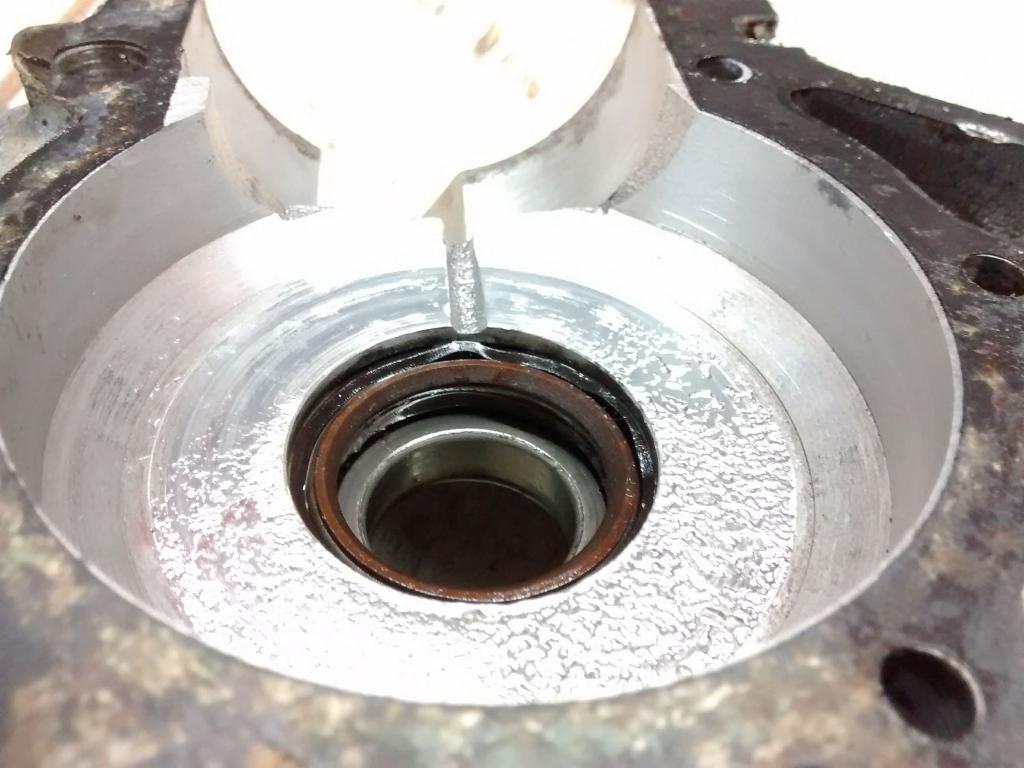

Pour enlever et remettre les joints spi et roulements, vous avez des astuces ?
Du genre outils faits maison, ou autres trucs...

PostPosted: Tue 12 Mar - 10:03 (2019)    Post subject: Hello ! Reply with quote
tu chauffes avec un décapeur thermique ou lampe a souder et ca tombe. pour ce qui est coté VM il faut que tu enlève d'abord l'arret du joint (pièce 101 sur la photo)

PostPosted: Tue 12 Mar - 17:30 (2019)    Post subject: Hello ! Reply with quote
Bon, j'ai pas pu m’empêcher d'essayer pendant ma pause déjeuner.
J'ai réussi assez facilement à extraire le roulement d'embiellage et celui de transmission primaire (sur carter côté droit).
J'ai bien chauffé autour, trois petits coups de maillet, et hop !
Par contre j'ai peu galéré pour enlever le joint spi d'embiellage qui était effectivement bien abîmé : le plastique partait en lambeaux.
Ah, et puis aussi la cage à billes du roulement d'embiellage était rouillée.
J'ai bien fait de l'ouvrir ce moteur...
Ce soir je continue sur ma lancée, et quand les carters seront nus je pourrai les nettoyer bien comme il faut.

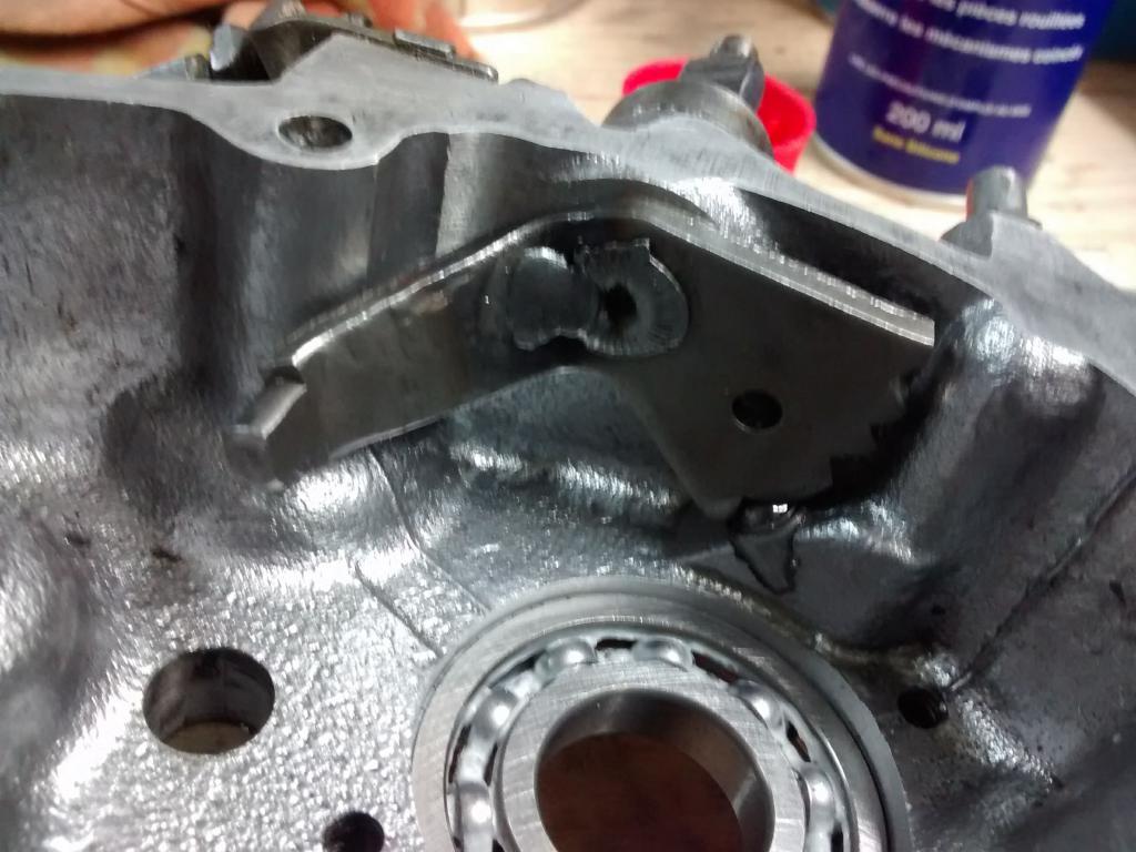

Bon j'ai presque fini de remonter le moteur.
Par contre je pense que ce moteur a dû déjà être ouvert par le passé, car il y avait certains des freins d'écrou qui avaient l'air déjà retapés.
Et aussi j'ai vu que les disques d'embrayage étaient comme neufs.
Enfin, j'ai trouvé que le sélecteur de vitesses avait l'air bricolé (soudure par le dessous : voir photo qui suit) :

Non, merci, ça devrait aller. J'ai jamais eu de problème avec ce sélecteur.
C'est juste que je voulais avoir confirmation que la soudure était pas d'origine.

Je ferai un petit point de soudure supplémentaire car il n'a pas l'air génial celui-là ....

Trop tard pour la soudure de plus. J'ai déjà tout refermé. Laughing
