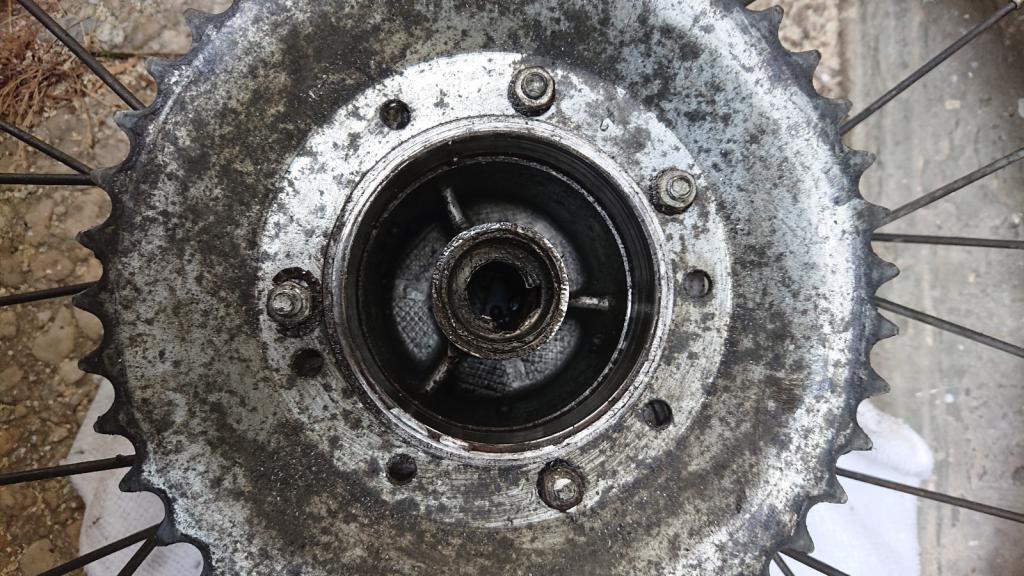

J'ai le roulement ma peugeot 102 (jantes 16 pouces) qui s'est coincé en roulant.
Je viens de démonter et la cuvette du roulement est cassée.
Les billes aussi.
Savez-vous où je peux trouver des cuvettes et des billes (diamètre?) ?
Est-il possible de monter un "vrai" roulement et si oui, quel modèle est compatible?
Ci joint une photo.
Merci beaucoup par avance.

Yop,
tu peux canibaliser une autre roue pour récuperer tout ce petit monde ou même changer la roue complète. Il ne me semble pas que tu puisses trouver des cuvettes autrement.
Pour ce qui est du montage de roulement standard : si tu n'as pas de tour et des connaissances en montage de roulement, tu ne pourras rien faire

J'ai lu dans ta présentation qu'il y avait une 102 pour pièces dans ton garage, tu ne peux pas récupérer le roulement ?
