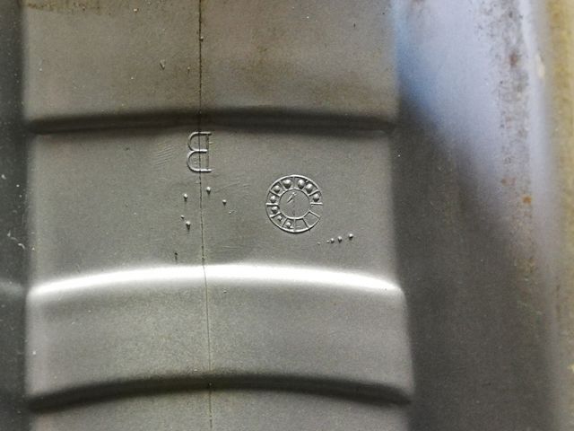

Salut, je dois remplir ma demande d'immatriculation car j'aimerai restaurer cette petite 102 MS mais je ne sais dire l'année.
J'ai bien la plaque à l'avant mais uniquement l'année d'enregistrement aux mines.
Comment obtenir l'année exacte car je n'ai que le numéro de châssis et numéro de moteur, le carbu étant absent lors de l'achat... Sad
Châssis : 5664217
Moteur : 3768763
Si vous pouviez m'aider... merci d'avance.

Une Camino derrière, super machine ! Fiable et péchue.
Pour ta 102, tu devrais trouver sur les pièces plastiques un mois et une année, sur le phare ou peut être le réservoir aussi, dans les parties les moins visibles.

Merci, j'ai fais des recherches sur les pièces et la seule indication est sous le réservoir...
A quoi cela peut-il correspondre ? le "1" pour 71 ?

Bizarre ce 1, peut être une pièce de rechange ...
dans le phare, il n'y a rien ?

Tu peux avoir le mois dans un losange sur les jantes et l'année sur un autre...

Merci beaucoup pour l'entraide, j'ai trouvé en effet sur les jantes... 04/1970 ! Okay
