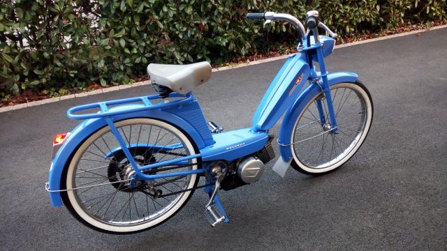

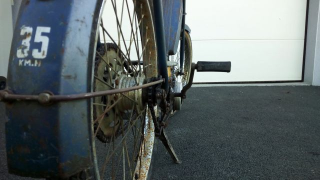

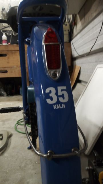

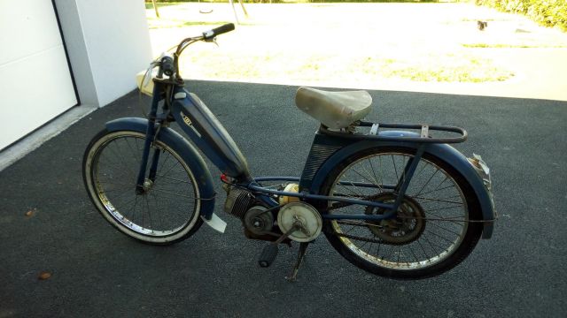

Hello à tous
Un petit sujet sur ma 101 S de mai 68 ,  bon elle est peut etre de Aout  Mr. Green
j'ai la date grace au frapage sur la jante avant. quelques photos de l'état lorsque je l'ai récupérée avec un gars très sympatique à coté de chez moi c'etait en aout dernier .
moteur semi bloqué (rouleemnts de vilo) pas mal de pièces manquantes et une grosse gamelle avec pas mal de tole froisée et tordue

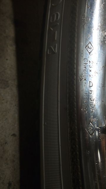

Mai 68 ,ont étaient tous en grève , rien ne sortait des usines même chez Peugeot (piquet de grève)  Bannir
donc ta mob a été mise en circulation soit avant ou après mai 68,à moins que le concessionnaire
soit resté ouvert , je doute .

MessagePosté le: Jeu 11 Oct - 19:56 (2018)    Sujet du message: 101 S 68' Répondre en citant
sinon regarde sur tes jantes il y a deux losanges , un pour l'année et l’autre pour le mois
comme c'est marqué et fabriqué de série , c'est plus la réalité quand le concessionnaire vend la mob.

je ne savais pas pour le 2eme losange
ça donne donc du Fevrier  ? 68

MessagePosté le: Ven 12 Oct - 09:53 (2018)    Sujet du message: 101 S 68' Répondre en citant
bonjour
Voila la  date de fabrication , févier 1968 , pour le certificat d'immatriculation  Okay

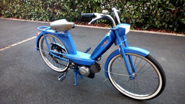

voilà la 101 aujourd'hui , il manque le couvre selle (en route) , quelques stickers (en fabrication), le rétro 1 ou 2 bouchons ,le cache chaine ....mais ça prend forme

Je ne dis jamais ça,mais j'avoue que la pas restaurée était quand même magnifique.La patine était géniale,mais c'est vrai que c'est toujours mieux repeint !

merci les Gars
j'avoue que j'ai longtemps hésité à laisser la patine et lui faire un vernis mat pour bloquer tout ça : Restom en a un fait pour.
mais , il y a un mais le réservoir était bien enfoncé à 2 endroits et c'est ces gros pocs qui m'ont poussé à remettre tout à plat....finalement comme j'en ait l'habitude en moto.
repartir à Zero pour ne laisser aucun doute.
et finalement une fois repeinte ,avec cette teinte à la limite du indatable. belle sur une vielle mais avec un peps très actuel.

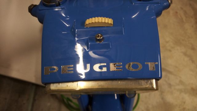

Comment as tu repeint ta machine?Ça m’intéresse!
Titi bzh
Inscrit le: 11 Oct 2018
Messages: 13
quimper
Votre Peugeot ?: 101
06/08/1977 Masculin
MessagePosté le: Ven 19 Oct - 22:07 (2018)    Sujet du message: 101 S 68' Répondre en citant

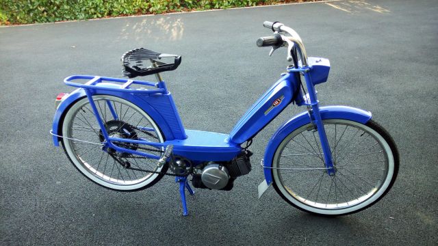

déjà je l'ai décapée : dans un 1er temps decapant chimique puis passage à la rotobuse sous pression
ensuite sablage et ponçage pour les derniers bouts
j'ai appreté avec un appret phosphatant (antirouille ) ,ensuite un appret garnissant bi composant pour bouffer les derniers détails (pistolet) et ensuite j'ai peint au pistolet avec un brillant direct bi composant polyurethane (acheté chez le meme pro avec pignon sur rue)
c'est du boulot mais c'est superbe

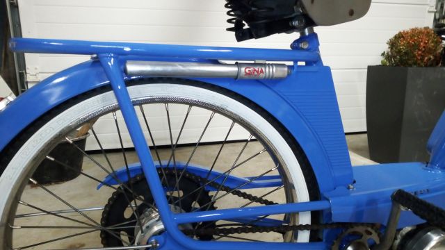

MessagePosté le: Jeu 29 Nov - 23:27 (2018)    Sujet du message: 101 S 68' Répondre en citant
Hello, bon la mob est terminée(juste le cache embrayage à fixer et peut etre un rétro) l'assurance arrive donc papier à suivre
je suis vraiment content du résultat ,elle a la classe y a plus qu'a passer à un nouveau projet  Mr. Green
Messages: 14 884
MessagePosté le: Jeu 29 Nov - 23:31 (2018)    Sujet du message: 101 S 68' Répondre en citant
Elle est magnifique, super boulot !! Une de bien sauvée Okay
Messages: 3 615
MessagePosté le: Ven 30 Nov - 08:47 (2018)    Sujet du message: 101 S 68' Répondre en citant
ça claque bien !
