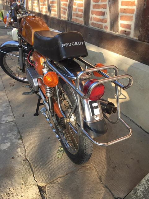

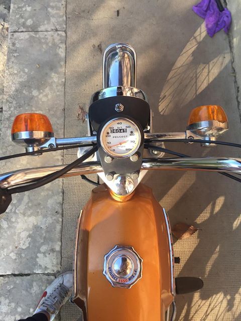

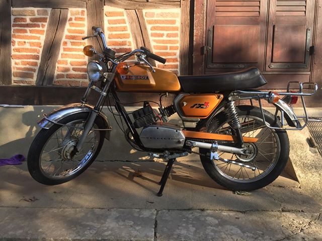

Je viens de mettre la main sur un bel exemplaire de SX5 doré en excellent état.
Seulement 6k au compteur, et très bien stocké/entretenu par une personne soigneuse.
Depuis son achat j'ai retrouvé une béquille centrale (qui avait été remplacée par une superbe torsadée) et vidangé le réservoir. La boite de vitesse avait été vidée de son huile, j'en ai donc remis.
Cependant impossible de démarrer...
En effet la pédale ne semble rien entrainer lorsque je l'actionne.  Rolling Eyes
J'ai eu le mode d'emploi avec le cyclo, et je le suis à la lettre : point mort, je décompresse & débraye. Mais rien ne se passe. Avant de vidanger de nouveau l'huile et inspecter l'intérieur de la boite, quelqu'un saurait me dire ce qu'il se passe ?
Je ne connais rien en boite de vitesses, et je n'ai conduit que des bécane à vitesses au guidon (vespa 50 spé / peugeot BB3 GT)
Place aux photos. Car même si elle ne démarre pas, elle n'en est pas moins très belle  Razz
Bonne journée à tous !
