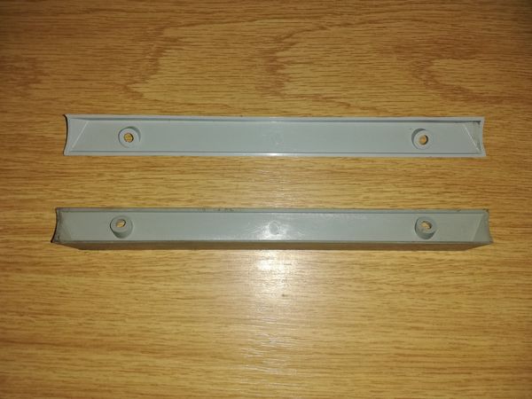

Bonjour à tous, ces pièces étant très difficile à trouver en bon état ici chez nous dans notre plat pays je me suis décidé de les refabriquer en résine polyuréthane avec adjonction de colorant, assez satisfait du résultat....
C'est solide assez et on ne remarque pas du tout que c'est de la refabrication. Heureux ! Okay
Me voilà tranquille !

Tu as fait les moules en silicone ?
C'est plus propre que mes impressions 3D c'est sur Okay

superbe boulot Shocked Okay

Merci, oui moule réalisé en silicone rtv et charge résine polyuréthane + colorant.

Bravo, le moule à l'air bien rempli et la couleur très proche, c'est du beau boulot Okay
