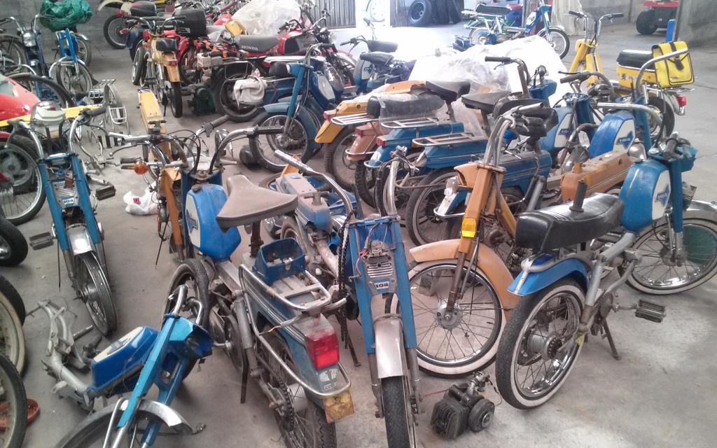

Arrow  je voudrais me lancé dans la reproduction dans un premiers temps dans la coque arrière de nos fameux 104 Embarassed Cool   ( et après on verra pour le phare 104 / 103)
* je m'étais renseigné pour faire la coque arrière en fibre de verre et moule
>> moule 400 euro et reproduction 150 euro  Shocked Shocked
c'est cher.... et en plus ça serra moche et après faut encore le poncé et peindre pour un résultat +- conforme
donc soyons fou et refaisons comme a l'origine => injection plastique Cool   Shocked
( en plus on pourra facilement choisir la couleur ainsi  Okay
MAIS semble que la matrice pour ceci coûte une blinde  Crying or Very sad  mais qu'après le prix a la pièce est bien plus abordable Embarassed  ce qui permettra d'amortir le coût de la matrice  et vu que mon argent sur mon compte d'épargne ne rapporte rien=> mieux vaut le mettre a bonne utilisation Cool  (comme je fais pour mes autocollants  Okay
1 Arrow  première étape pour savoir faire ceci il me faudra un dessin 3D de la coque arrière
(j'ai biensure une coque toute moumoute et démonté ci jamais celui qui veut la dessiner a besoin que je lui l'envoie pour le faire correctement Okay
2 Arrow  une fois un fichier 3D de dispo je pourrai me renseigner plus vers une offre de prix pour une matrice de celle-ci ou encore ci d'ici là les impression 3D livre quelque chose de qualitatif en finition
qui a envie de participé a ce projet un peu fou ?
