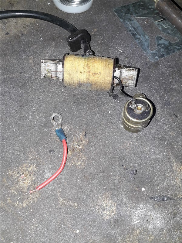

MessagePosté le: Lun 3 Déc - 23:41 (2018)    Sujet du message: allumage bb Répondre en citant
ben voila , j'ai une belle étincelle bien blanche
en redémontant , j'ai touché les fils du condo et là
le fil est parti tout seul, ressoudure
j'ai règlé l'avance , la doc donne 3mm c'est bon?
quand je cale ma pige au pt mort haut pas de souci, mais quand je refait tourner le volant pour caler les rupteurs , il entraine plus le vilebrequin  Mad
donc j'ai fait un essai comme ça pour voir , l'essence arrive enfin
mais il ne fait que paf paf comme un coups de fusil mais ne demarre pas
avance mal règlé je dirais  Question

MessagePosté le: Mar 4 Déc - 08:31 (2018)    Sujet du message: allumage bb Répondre en citant
Forcément, ça devait pas bien aller Mr. Green
Si ça fait des paf paf, c'est que ton avance est pas bonne. Tu peux dégraisser les cones et mettre de la craie dessus (ou du talc pour cul de bébé), après tu pourra régler correctement ton avance (environ 3mm)
