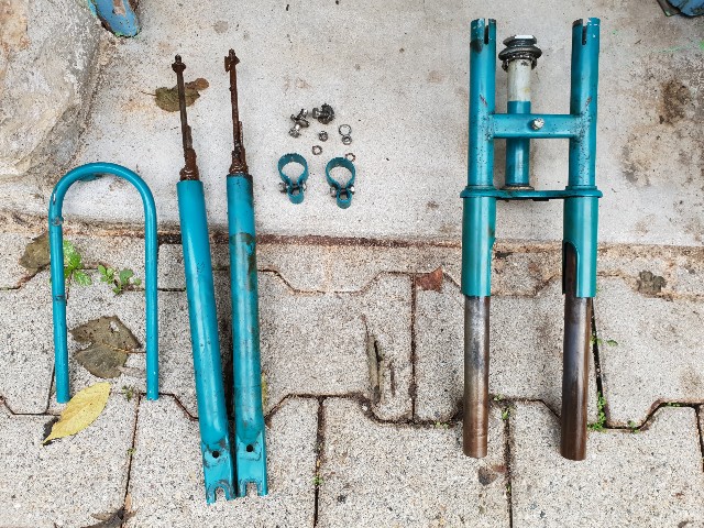

Le démontage est bien avancé, je rencontre en ce moment 2 soucis, l'un avec la fourche télescopique qui ne bouge pas d'un poil (elle ne télescope pas !  Mr. Green ) , j'ai donc dévissé les écrous de 10 à l'intérieur mais ensuite le tout est tellement grippé que rien ne bouge, ça devrait s'enlever comment ... en tirant, en dévissant ???
Pour l'instant j'ai gavé l'intérieur de WD40 pour voir ce que ça donne...
Edit du 03/12/2018: ça y est grâce au WD40 et à un petit coup sur la tête avec un maillet en caoutchouc, c'est venu en glissant tout simplement vers le bas...dont acte

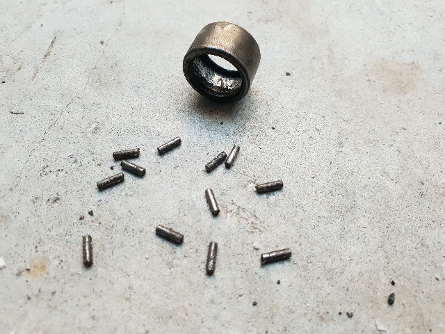

En démontant le pédalier et en tirant sur ce que je croyais être une bague autour de l'axe du pédalier, je me suis rendu que des sortes de petits cylindres en tombaient, c'est donc une sorte de roulement ? il faut le changer ou remettre les cylindres en place ? Et comment on fait ça ? Photo du bidule ....

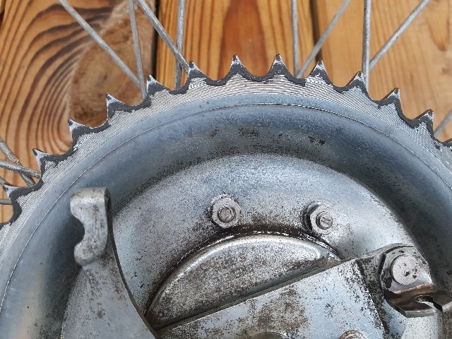

Aujourd'hui, j'ai donc réussi à démonter la fourche, mais j'ai aussi commencer a traiter la rouille à l'intérieur des jantes, car je viens de recevoir mon colis des Ets Mauger, envoi rapide et super bien emballé au demeurant. Il contient entre autre fonds de jantes, chambres et pneus à flancs blancs, mais du coup, je me suis aperçu que le plateau a des dents plutôt "pointues" donc  à changer ou pas selon vous ??

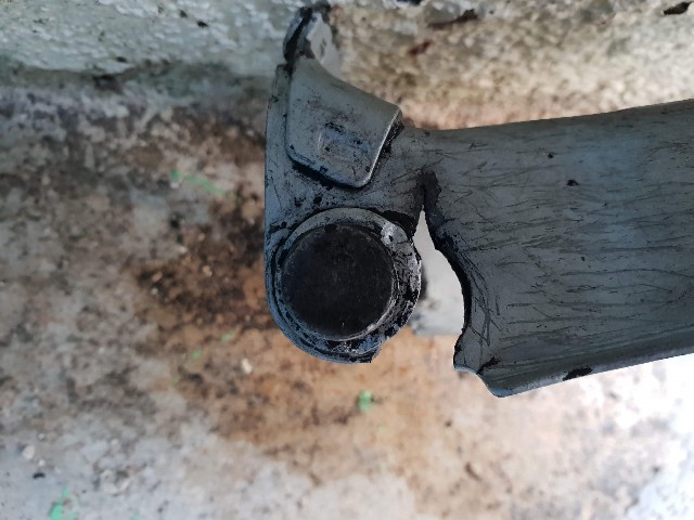

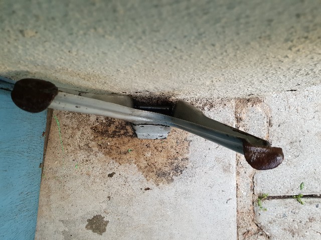

Ma béquille est cassée,  sur un autre post Lowic se proposait gentiment de me dire si elle est réparable ou pas, je l'ai nettoyée. On voit bien la torsion sur cette photo.
Et la "déchirure" près de l'axe !! pour moi si proche de l'axe, ça cassera de nouveau .... non ?

Tu as de la chance d'avoir pu décoller "facilement" ta fourche ! j'y avais passé un bon aprèm sur celle de mon 103 qui était bloquée ....
Pour ton roulement, tu nettoies, tu mets de la graisse et tu remets les petits rouleaux en place, ça devrait aller.
Sinon ça coute pas trop cher à changer mais c'est pas nécessaire ....
Si tu as plusieurs choses à acheter sur le même site tu peux changer ta couronne mais ça peut fonctionner comme ça (j'ai vu bien pire)
ta béquille est pas belle du tout par contre Shocked
si tu ressoudes correctement tu peux la sauver mais faudra pas démarrer sur la béquille.

Concernant la fourche, ça faisait trois jours que je mettais du WD40 matin et soir en tapotant un peu et ce matin il a fallu quand même que j'y aille franco pour la décoller, mais je suis content que ce soit venu finalement!!

J'ai trouvé une béquille sur lbc, donc je vais la changer, je crois que c'est mieux.

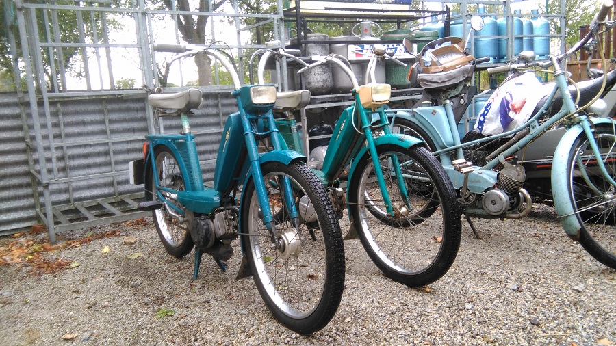

pis la couleur est étrange, je croyais qu'il y avait eu que le "bleu prune" ...
Le miens de 1971, il est de la même couleur ! (Celui de droite)

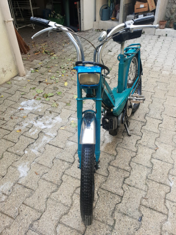

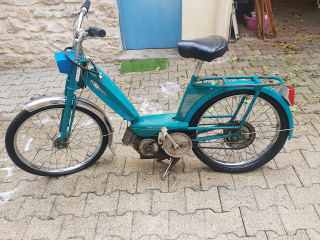

Il y a pas mal de temps qui est passé depuis ma dernière connexion mais avec les fêtes,et le froid qui n'incite pas à travailler dehors, j'ai avancé à la vitesse d'un escargot,  mais ouf, ça y est je remonte petit à petit la bête ... en y réfléchissant bien, j'ai gardé la peinture " dans son jus ", je l'ai bien dégraissée puis passé trois couches de vernis pour stopper la rouille (et la faire briller) , et elle me va bien comme ça !! elle est effectivement comme celle de Clem 103 sauf que mon phare est bleu et que je l'ai habillée de pneus flancs blancs.
Je vous posterai les photos, dès que le temps me permettra d'en faire de jolies.
